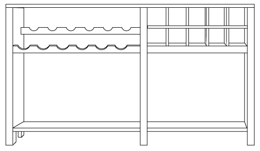

Успях да сглобя цялата кухня и ми останаха само 4 чекмеджета и един барплот. Чекмеджетата са ясни... тях само трябва да ги сглобя и това ще стане днес, но голям проблем с барплота. Прикачвам и снимка. Плота е на височина 97см и заедно със собствената дебелина става общо 100см., което ме поставя пред дилема. Всички крака които се продават са по 70-80 см. което пък ми е ниско. Дължината е 150см. Всичко под плота ще изчезне и трябва да измисля някаква основа за отдолу.
Давайте идеи за нещо бързо и евтино !!!

продават тръби на метраж нераждавейки и още каквито си помислиш .Не знам дали ще ти е от помощ, но помисли.Видях че си от варна, ако искаш да ги видиш има един склад за железа и тръби. пиши на личен да ти обесня къде е борсата където съм ги гледал ако те интересува.

Има фирма във Варна-"ККент импекс"имат кракак специално за бар-плотове на 120 см.Трябва само да се пререже малко на необходимата височина.Адреса с чичо Гугъл :)
bisplus - специалист
Има и МДФ профили които като се зглобят се получава идеален квадратен крак и мисля, че дължината им беше 3м. Изглеждат доста красиво и масивно.

рендосани греди, режеш по твой размер и желание :roll:
phoenix - специалист
ето тази идея ми допадна най-много, и сега понеже знам, че имаш 1001 идеи дай сега и една идея за някаква красива нестандартна форма за крака от масивно дърво.

Знам, че съм новак в този форум, но няма да се разсърдя ако някой предложи нещо с картинка :? :? , гледам някой дори предлагат и проекти за цели кухни, а тука за някакви крака или конструкция под плота никаква креативна мисъл. Не ми се иска да е от тръбни крака, а по скоро нещо интересно, примерно да има и място където да си държа някоя бутилка, и поставка за краката.....

амиии бутилки: 2 варианта на поставяне на бутилки :-D
а долу стъпването знам ли можеш да вдигнеш 1 полица по средата и долу да остане гредичка само за стъпване
но ако е с крака дали няма да е паянтово
лявото вино-поставяне май трябва да е наопаки, с гърлата на долу, за да не се изпързаля бутилката, всъщност не знам, не му разбирам на това
