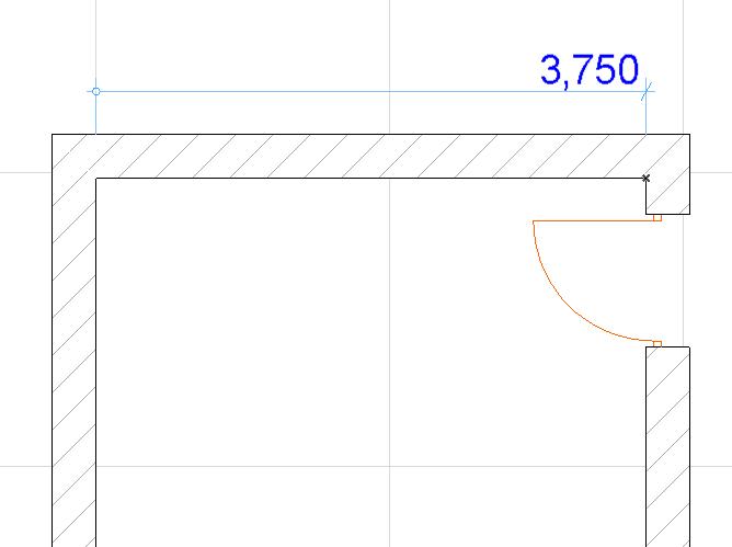

В новия апартамент преместихме кухненската част в хола и проблема идва от това, че кухненската част трябва да е до вратата и самото разположение на мебелите се явява огромна трудност. На скицата съвсем бегло съм показал стената на която би трябвало да се разположат шкафовете. разстоянието зад вратата е около 25 сантиметра, а самата врата в отворено положение влиза на около 80 сантиметра на вътре в стаята. В този кухненски кът трябва да се вмести хладилник, фурна, която не е вградена, вградена миялна 45 см, мивка и микровълнова в долния ред шкафове. Приемам всякакви предложения за това, кухнята да бъде максимално "незабележима". Първоначалната идея е шкафовете да бъдат бели, защото стаята ще бъде изцяло бяла, но това търпи промяна. Имам идея и за вариант за малка стеничка 60 сантиметра дълбока срещу вратата и от нея да почват шкафовете, но се страхувам да не стане от вратата да се забиваш в стената. :lol:
Изобщо, както казах, отворен съм за всякакви предложения, нищо освен печката не е купено, така че всичко търпи промяна. :-D

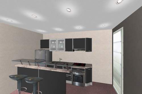

Ето още един вариант, ако имаш повече място обаче. Мивката е ъглова +30см шкаф и хладилник - може вграден или скрит с плитка етажерка отстрани на хладилника, до барплотчето.
Последна промяна от silllveto на пет дек 19, 2008 9:20 pm, променено общо 2 пъти.

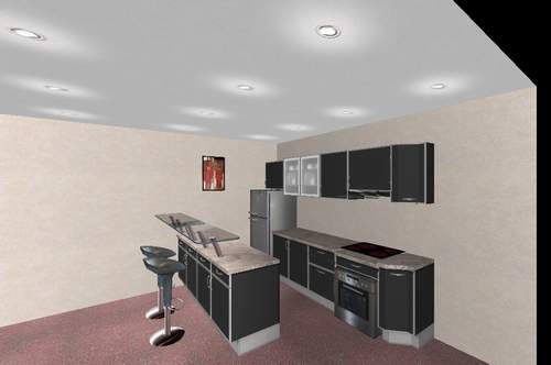

И трети вариант - с успореден работен плот скрит с барплотче. Също заема повече място.
Микровълновата не знам дали ще ти е удобна долу, както и горе. Ако имаш купена за вграждане може да я сложиш в шкаф, подобен на този на хладилника на горната картинка.

Значи цялата стая е 3,75 на 6,30 като стената срещу тази, предвидена за кухня, е цялата прозорец. А колкото до ВиК и отдушника - ВиК все още не е правено, а отдушника може да отиде практически на всякъде зад гипскартона - за момента е изкаран точно в средата на стената, но както казвам много лесно може да премести. :-D

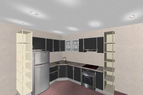

Иска ми се кухнята да е максимално малка, но всичко което изброих в първия пост да го има, и да бъде някак си логически свързана със самия хол, без да изглежда не на място... :? Варианта на ъгъл също е добър, но влиза навътре в стаята поне 1,8 метра и завършва с хладилник, което означава, че хладилника ще бъде общо влиза чак на 1/3 от стената, където пък е замисъла да бъде телевизора. А не ми се струва много удачно докато гледаш телевизия и да виждаш хладилника. Затова в крайна сметка най-добре е да бъде само в 1 ред на тази късата стеничка, въпреки малкото пространство. Печката и микровълновата както казах ги имам купени и не са за вграждане, като микровълновата искам да влезе зад вратичка на долния шкаф. Печката е широка 50 см и така подредени нещата както аз ги мисля стават най-малко 2,70, което значи около 20-30 сантиметра от вратата в отворено положение - което всъщност ми е и проблема де. :lol: Влизаш и пред тебе кухненските шкафове...
silllveto - Майсторица

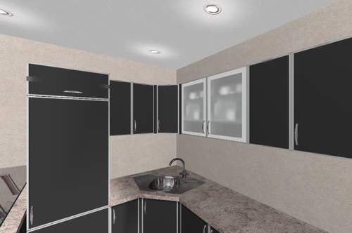

Ето вариант, в който кухнята е на ъгъл, а в двата края завършва с етажерки. На тази откъм хола може да се сложи ТВ. Мястото, което заема навътре е 240см. Като отвориш вратата никога не влизаш право напред, а в твоя случай леко на ляво.
Само че какнвото и да правиш кухнята не може да е невидима.
Тревора е направила кухнята си в хола и почти не се забелязва. Потърси в темите й и ще я видиш.
