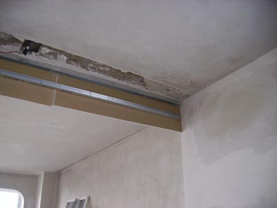

Имам следния въпрос: тъй като кухнята и хола са заедно в едно помещение (сега така ги правят за съжаление) имам идеята да направя един свод (евентуално с перденца) между тях двете , който само символично или оптически да създава впечатление за разделност на двете отделни помещния, иначе ще си бъдат едно цяло. Няма да има някакъв плот между тях, защото мястото не го позволява. Тоя свод ще бъде около 2 м. дълъг и не повече от 50-60 см широк в най-дебелата си част, и дебелината на "стеничката" ще е малка, макс. 8-10 см., като в двата си края сводът няма да има колони до земята, защото пак мястото не го позволява.
Т.е. каквото направя, ще трябва да се захване само за тавана.
Моля дайте идеи от какъв лек материал мога да го направя (гипскартон или итонг), който не е нужно да е здрав, няма да носи нищо, а е важно да е лек. И освен това ще съм благодарен на подробно обяснение как точно ще се захване всичко това за тавана. Трябва ли да има някаква рамка, с дюбели ли се прави и т.н.?

Еми първо прочети тази статия.Преградна стена от гипскартон, след това сам ще го измислиш. Слагаш за тавана един периферен профил, след това и на стените по един 40- 50 см. И правиш рамка. За да не увисне долния профил който се държи само на тези дето са на стената, по средата укрепваш с щендерни профили през 50- 60 см. След това монтираш гипскартона с винтове и си готов.
masteradmin - майстор
Ако искаш свод, просто долния профил ще го вдигнеш нагоре и ще изрежеш гипскартона като свод.

Моя съвет е ако си начинаещ не го прави на свод, ако е като трегер ще го направиш за 0 време, само трябва да скриеш главите на винчетата с шпакла и си готов.

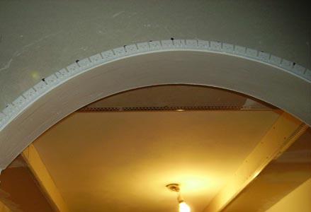

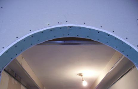

Извинявам се че пиша в стара тема но става въпрос за доста подобна конструкция и реших че може би е по добре да пиша в нея от колкото да отварям нова такава. Т както споменах ми предстои изработка на подобен свод, и съответно питането ми е следното. Слага ли се профил по извивката на картона (предполагам че да съдейки по разположението на рапидките) и ако да, каква е процедурата - 1во се изрязва картона и след това по неговата форма се полага профилът, или първо се монтира профилът във съответната форма и след това картона.
Съжалявам може да ви се стори мн глупав въпросът ми, но ми обягва моментът :) Имам до момента малък опит с ГК (Правил съм си тавана в банята), но там конструкцията е далеч по проста и елементарна. Предваритрелно ви благодаря за отговорите, и ви поздравявам за форума. Скоро ще пускам нова тема в която има мн неща да питам :)
