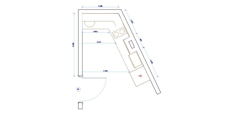

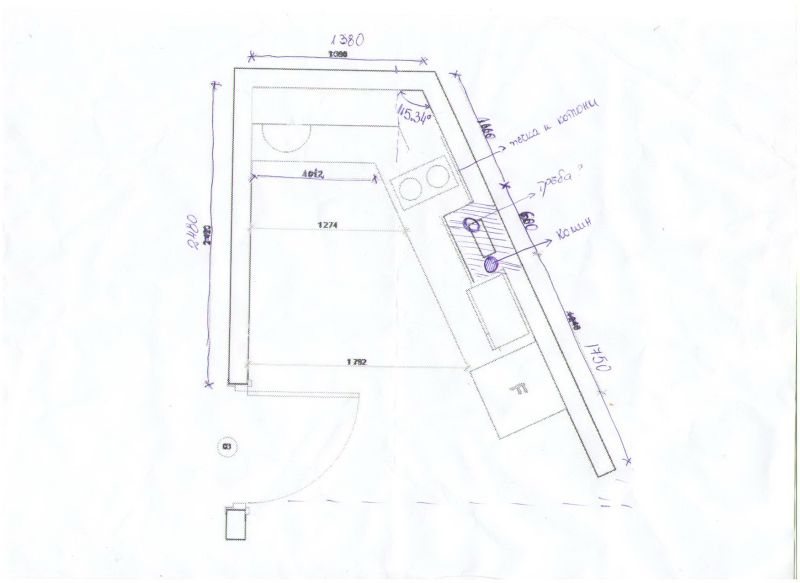

Моля за помощ! Предстой ни обзавеждането на кухнята. Има вече скица, но мястото на печката с двойката котлони , желая да е от тази страна на комина, на която няма дупка за аспиратор. Прикачам скица за по ясно. Въпроса ми е: Много ли ще се намали всмукателната възможност на аспиратора с тези чупки, ако печката и котлоните са от дясно на комина?
Кухнята е много нестандартна, няма прави ъгли, ако някой има предложение за друго разпределение, моля да сподели

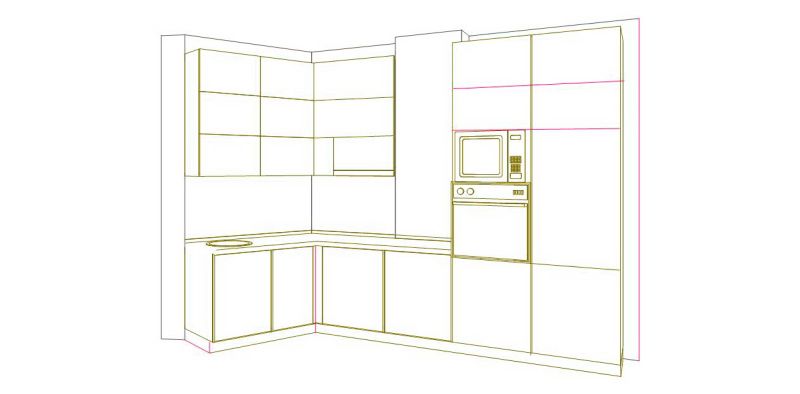

за съжаление успях да прикача само тези файлове. Кухнята всъщност ще претърпи изменение ,че тук ми прилича на гардероб.На скицата: Проект на кухня- над микровълновата печка се намира изхода за комина. Та мисълта ми е от коя страна ще е по-добре печката-от ляво на или от дясно след като изхода за комина е над микровълновата. Аз искам да сложа печката с двойка котлони от ляво на комина, защото ако са до хладилника директно като се влезе вкъщи ще се виждат.
уточнение: като се застане срещу комина смятам за лява и дясна страна

Производителите на аспиратори/Тека/ препоръчват да няма повече от два завоя на 90 градуса!

Ако има някой мнение нека да сподели , ъгълът които е между едната стена и другата е 115 градуса. Много нестандартна кухня и затова искам всеки см. да се използва рационално.

комина можели да се пробие отляво за абсорбатора, единия от ъгловите шкафове ще се скоси и максимално ще се използва пространството, абсорбатора ако нее телескопичен вратата може да бъде цяла има абсорбатори на който борда е 1 см и се захваща за дъното на шкафа и не се вижда

каква е дълбочината на комина малко по-сложно за изработка и монтаж но няма да има затворени и неизползваеми пространства

Незнам дали може да се пробие от ляво на абсорбатора,защото там май минава отходна тръба. Все още не е ясно, защото строителите незнаят и трябва скици да се изнамерят.
Какво имаш впредвид под скосяване на единият от шкафовете? този които е при 115 градуса ъгъла ли?

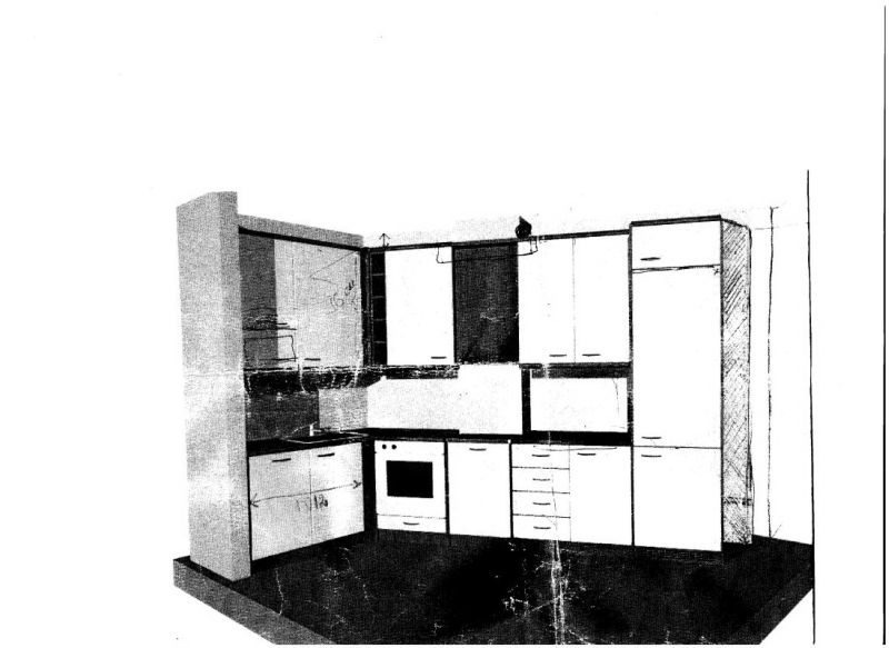

Засега плановете са: Печка ,котлони и абсорбатор от дясно на комина до хладилника, за да влиза директно в комина. Мивка в средата на малкият шкаф, макар че може и в ъгъла да се сложи но незнам доколко ще е удобно.
Не ми се искаше печката с котлоните да се виждат и да са до хладилника , ама ако немога да преместя комина, сигурно ще се наложи да са от там. Защото ми казаха, че ако са от ляво на комина, тръбата за аспиратора става с много чупки и няма да дърпа както трябва.

А какво има от другата страна на двете стени, между които ъгъла е 115 градуса ? Други помещения или стените са външни ?
Fifis - напреднал
От другата страна между двете стени има друг апартамент. На скица кухня_001 novi razmeri.jpg най добре се вижда кухнята.
Проблемите сега са ми печката от коя страна, мивката дали да е до стената и абсорбатора. :?
