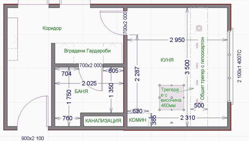

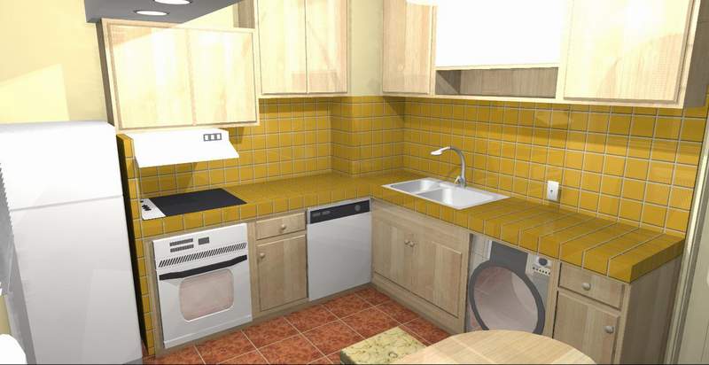

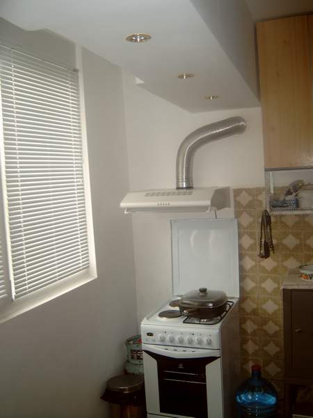

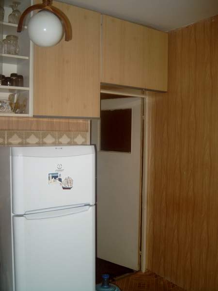

От известнов реме се завъртам в този форум и откривам доста интересни решения, идеи и мнения. За това реших да се допитам до вас за мнение. Тази година направих ремонта на спалнята и заедно с баща ми постигнахме добри резултати. Миналата година обединих кухня и тераса и получих голямо помещение в което смятам да разположа кухнята и трапезарията си.
Ремонтът сепланира за нагодина ако всичко е наред, но все още не мога да реша как да подредя нещата и дали съм на прав път. Имам горни шкафове които се чудя дали да запазя, или да си поръчам нови. Ако обаче ги запазя ще трябва да си поиграя с фолио за да ги догодя да са като долните. Това кеото ми се иска е да имам плот от керамични плочки. Мисля че ако се изгради от гипсфазер или гипсокартон (от тия дет издържат на влага - малко съм скаран с термините за което се извинявам), ще се получи добре, но незнам каква ще е дебелината на такъв плот че да предвидя мястото от долу за перална, печка, съомиялна!
Качвам няколко снимки за да добиете представа за мястот и за това какво съм замислил... ще се радвам на вашите идеи и мнения!
Благодаря ви предварително!
размерите

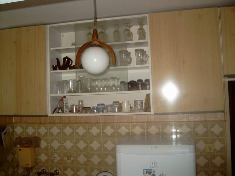

Кухнята в момента
Кухнята в момента
там на мястото на шкафа над врата ще има ТВ.

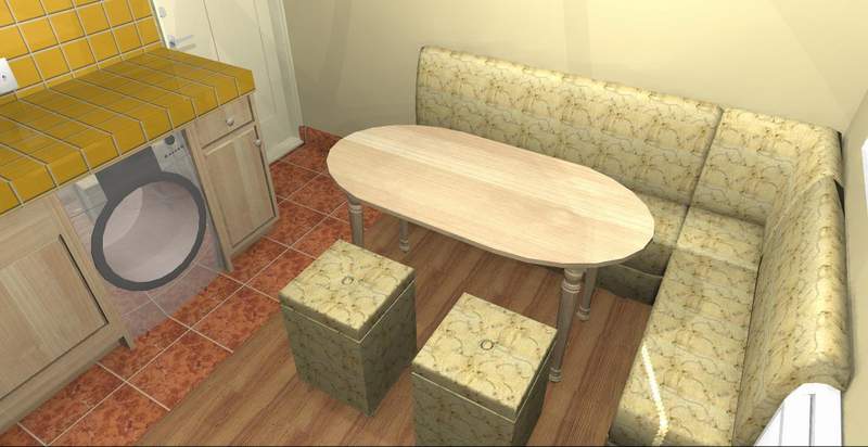

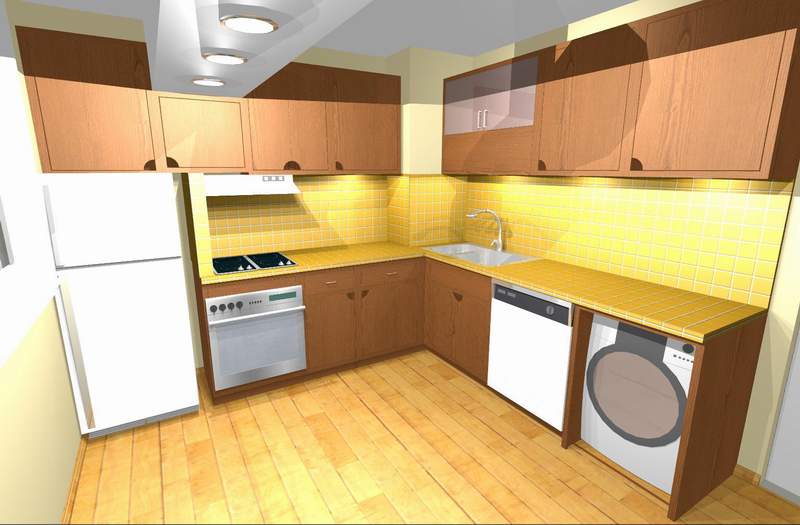

Още малко снимки но този път на проекта който имам в момента...
hp
Със коя програма си направил проекта ???
resco - специалист
С Chief Architect X1 съм го правил!

Според мен,щом искаш керамичен плот,вместо плота да е от KNAUF,по-добре да го направиш от бетон.Там ще имаш постоянна влага и конденз.А ако плота е направен от бетон и арматура-няма да имаш никакви страхове.Бетона ще бъде мах.4-5 см.дебелина ,с облицовката-около 6см.Плота трябва да е подпрян от итонг-5 см.на две места.Впоследствие тези крачета ще бъдат облицовани също.При керамичен плот ,аз мисля този вариант за по-добър.Желая ти успех.
resco - специалист
maestroone написа:
Много благодаря! това ще ми е от полза! Не знаех, че така може да излезе по-тънък... Пък и без друго има да изравнявам нивата в пода, та с един изстрел два заека - така и така ще се бърка бетон и замазки поне да е солидно!
Много благодаря за този съвет!
jameson_2001 - специалист
Ако е за влага можеш и да използваш гранитен плот-има доста фирми,които предлагат такива,но си е цифра.
resco - специалист
Обмислях го и тоя вариант, но ми е прекалено скъпо, с гранитния! Искам да попитам върху обикновенните кухненски шкафове които са по-широко разпространени - мога ли да изградя такъв плот - да го излея? Ще го издържат ли или да си мина на варианта с ИТОНГ и само облицоване от вън с нужните вртички?
По скоро първо да отлееш плота и да залепиш плочките и след това по него да правиш дървенията.
