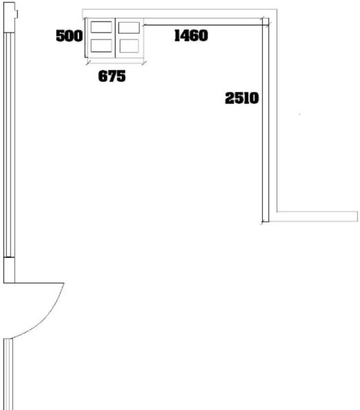

Имам нужда от помощ.
Кухнята ми е със следните размери:

Сега проблема ми е как да ги разположа.
Взел съм си мелничка за отпадъци, така че ще трябва към мивката да има и една по-малка. Каква ще ми препоръчате?
Както и да смятам все не остава място за шкафове на долния ред. Чудя се къде да си държим приборите за хранене.
Решил съм да си правя всичко сам. Ще се радвам, ако някой със същия проблем, е намерил решение да го сподели тук.
Имам и още няколко въпроса:
- На долния ред шкафове тавана може ли да е от цяла плоскост, а не само от 2 летви?
- За гърба също да е от ПДЧ а не фазер?
- Какви крачета да сложа под долния ред шкафове– метални или пластмасови и какви са предимствата и недостатъците на едните и другите ?
- Плота искам да е цял, без снадки. Къде мога да си поръчам такъв, като се има в предвид, че ще се качва по стълбите до 8-мия етаж.
- След ката се нивелират долния ред шкафове как се захваща плота към тях
За цветове сме се спряли на ЗЕБРАНО, ЗЕЛЕНО и ЖЪЛТО.
shadowman - майстор
Това 500/675 какво е? И за да дадем едно рамо кажи имаш ли изведени тръби за чиста и мръсна вода?
shaman - напреднал
Това е комин.
Тръбите за чиста и мръсна вода са на дългата стена (2510) на около 1 м. от ъгъла. Ако трябва да се местят не е проблем. Вероятно ще се наложи да преместя някои контакти, така че мога да преместя и тръбите.

Ся се опитах да помисля по въпроса и първото което се виждам е че ти е много малко мястото. Ще се опитам да направя проект криво ляво поне да се тръгне от някъде. Предлагам фурната да ти във висок шкаф а над нея микровълновата Предполагам, че сте я взели с лицевата част за вграждане, тук важното е да се уточни восичината на двете фурни щото микровълновата не е добре да е на много високо. Ще се опитам да отговоря на въпроси те ти според моите виждания. Тавана на долните шкафове може да си ги направиш с цяло парче, но не печелиш нищо, също и не губиш и като гледам (според мен ще имаш само един такъв, не вкючвам мивката щото там ако сложиш таван, ще береш ядове. Гърба на шкафовете също може да е от ПДЧ (лична преценка щом ти ще си правиш всичко), но зависи и как ще хващаш шкафа за стената, другото е, че самия гръб ако е от ПДЧ ще трябва да се хваща с винтове които ще се виждат отдолу и евентуално на някой от краищата на кухнята. Ако ще криеш краката с цокъл използваш пласмасови (аз наблягам на Volpato), ако ще са метални търсиш с резба и гледай да са здрави. Плота го хващам с винтове за долния ред през тавана (гледай да не излезне винта).
