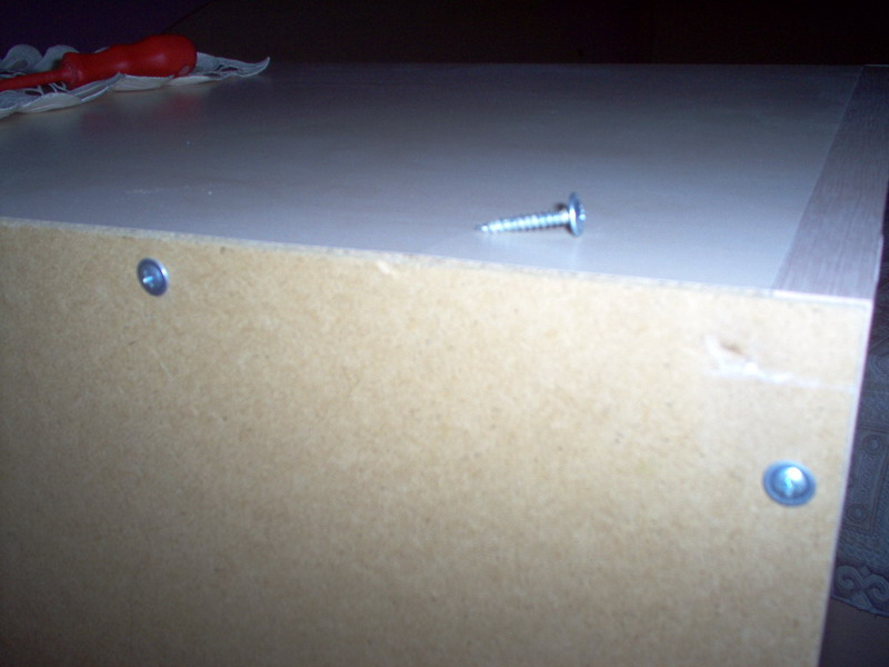

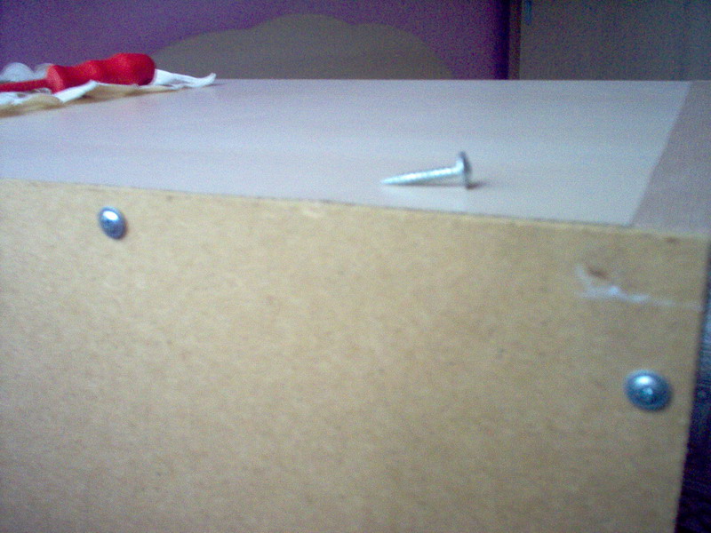

Аз ползвах ето такива винтове за фазера и хубаво ми паснаха.
Фазера наистина е достатъчно здрав, но ако сложиш ПДЧ го разположи между страниците.
kop4eta 002_resize.jpg (126.79 KиБ) Видяна 23579 пъти
kop4eta 001_resize.jpg (79.89 KиБ) Видяна 23579 пъти
