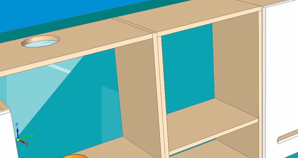

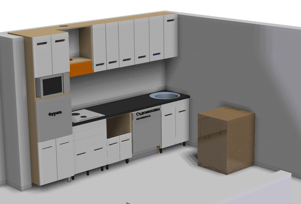

Доста почетох, вероятно още повече съм пропуснал и имам няколко въпроса.
Ей това ми е кухнята. На тоя рендер чекмеджетата се виждат при по-внимателно поглеждане, ама толко може Solid Edge. 2-те вратички дето са ниски, са такива защото не съм решил дали да има чекмеджета над тях или да си остане шкаф. И над оная кафавата кутия, която всъщност ще е черна и вътре ще е хладилника ще има барплот, ама съм го скрил за да се вижда по-добре. Гръб не съм слагал, ама разбира се, ще има.
Така, ето ми ги и въпросите:
Освен дибли, трябва ли да слагам минификсове или може със дибли и евровинтове ,забравих им другото име> или дибли и винтове? Прочетох че винтовете трябвало да са 4х50.
Нужно ли е да слагам пластмасови ъгли с капаци?
Четох мнение, че било правилно да се монтира долно и горно дъно между страниците, а не върху и под страниците. На другата снимка ги има и 2-та варианта. Един приятел ми даде съвет да съм бил монтирал дъната под и върху страниците. Кое е правилно и защо?
Как става закрепването на горния ред към стената? Метални планки <ъглови с капаче> към горното дъно и после видията. И тука е другия въпрос- Видията в какво? В пластмасов дюбел или в дървено трупче?
Благодаря предварително.

1. Щом ще ползваш евровинтове /видии/ не е необходимо да се слагат дибли или фиксове. Ползвам ги само когато трябва да има видима, чиста страна.
2. Не.
3. На горните слагам тавана отгоре, дъното между страниците, за да не се виждат видиите отдолу. На долните-дъното отдолу. Ако са странични, може да се получи изкъртване, ако се натоварят повече. На горната част се слагат вътрешни гредички и през тях се захваща плота.
4. Горните се захващат чрез регулируеми носачи. Те са комлект, ляв и дясен за вс. шкаф и се продават във всеки магазин за обков. За релса на стената/с дюбели/. Планките са първобитна работа.
Успех.

Т.е. мога без никакви проблеми да използвам само евровинтове? Без дибли? 'Щото свъщност не знам какво да ползвам :?
Иначе това за долно между страниците и горно върху тях е много яко ! Не се бях сещал :prayer:
Долните шкафове са ми така- страниците са върху дъното и отгоре има 2 "капачета" <гредичките за които си писал> Едно в предния горен край и едно в задния горен край с ширина 100 мм на които да легни и да се хване плота. Не са показани на рендера.
За шината и окачвачите - наистина е ок, защото могат да се регулират със всички произтичащи от това плюсове.
Обаче...Шината и тя се закрепва за стената, нали? Е, те тука ми е пак питанката- отвор с дюбел в него и евентуално някакво монтажно лепило за да избегна изненади или дървено трупче <да кажем 20х20х100 или ф20х100 или нещо такова> също с някакво монтажно лепило или гипс. Тухлите по принцип са много здрави- докъто къртех канала за водата хвърляха искри :)
Да и като погледнеш горния ред отдолу стои много гот кант дъно два канта дъно пак два канта и така.
Освен това сглобени по тоя начин с винтове шкафа има по-малка товароносимост.
Второ след време талашита отпуска винта и дъното пропада на долу и става грозен ръб.
Ако искаш да си направиш здрави шкафове ползвай качествени дибли и лепило и направи сглобката страниците между дъната, отворите задължително на пробивна машина.
Интересно колко държи винт 4х50 в средната рехава част на талашита при положение че минава през 18мм страница или горно дъно.

@SoWhat - Дюбели в стената- ясно. И една шина или няколко шинички по-малки По 2 за всеки 3 шкафа - 1 хваща 2-та края на всеки шкаф. Гледах че ги има в Практис
@todor_tsanov - Отивам да чета.
@pipilica Искаш да кажеш че средната <рехава> част на ПДЧ-то след време ще изпусне винта? Което значи че трябва да се слагат дюбели или "бисквитки"?
Затова явно долното дъно го слагат между страниците, защото за да поддаде винта трябва да "мине" не през рехавата част, а да "счупи" здравите крайни части.
