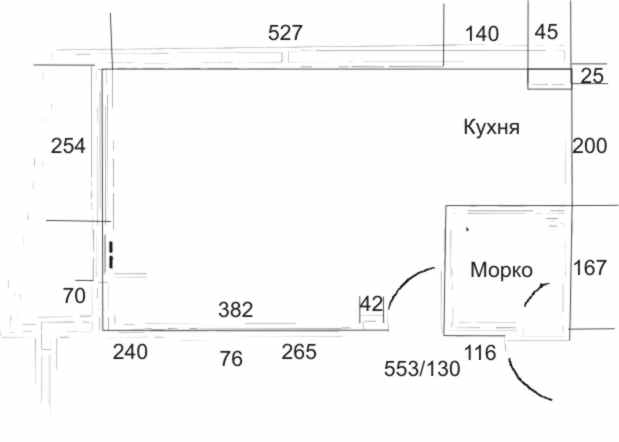

Здравейте, искам съвет от вас как да събера и разположа всичко необходимо в една кухня - хладилник, фурна, котлони,+ газови, микровълнова,мивка, съдомиялна/ без пералня /
в един бокс - 1.85 на 2.20 м
благодаря ви предварително

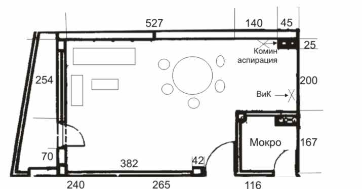

Реално не си твърдо вързана с размерите, нали? Тури по едно кръстче на ВиК и аспирация. Кажи си мнението за островно разположение на неща (в тази връзка 50 или 150 килограмови са обитателите - има значение за преходите).
kaloyanova - напреднал
мерси за вниманието :)
островно разположение - това означава примерно да ми е изнесена
мивката или пе4ката по средата - т.е там където би трябвало да е стена, така ли? Нищо против, единствено че в останалата част от помещението искам да разположа и трапезария и мека мебел т.е да не го скъсявам много допълнително. Като размери сме средностатистически - 60 и 90 кг

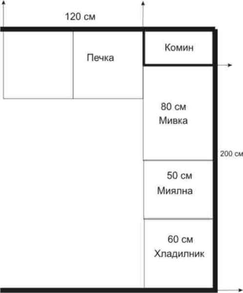

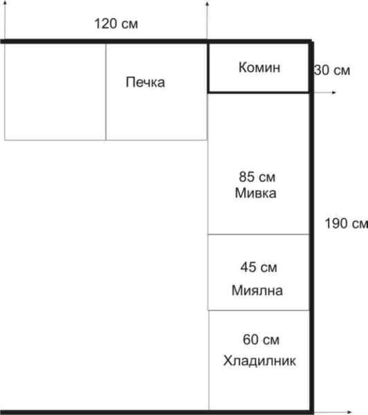

Такава схема на уредите, мислите ли че е приложима? Притесняват ме доста неща - мивката е много близо до печката / доколкото знам е добре аспиратора да е близо до комина/, шкафа под мивката - дали ще е удобно да се отваря, могат да се разменят местата на миялната и мивката но тогава пък мивката ще е до хладилника, което май също не е добре....
shadowman - майстор

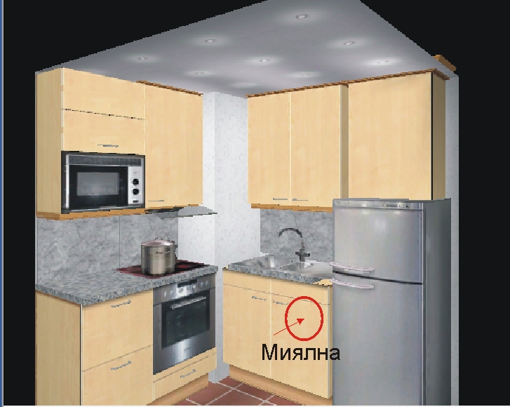

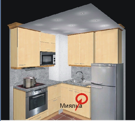

Не ти остава свободен шкаф, и да спомена, че миялна няма 500мм а е 450мм. На мен ми предстои да направя подобна кухня...
Би ли дал размерите на кухнята, която си показал?
Още по-добре, че миялната е 450 мм, ако разменя местата на мивката и миялната - си мисля, че няма да може да се отваря миялната!!!
А свободен шкаф къде не ми остава - нали до печката имам място без уреди ...

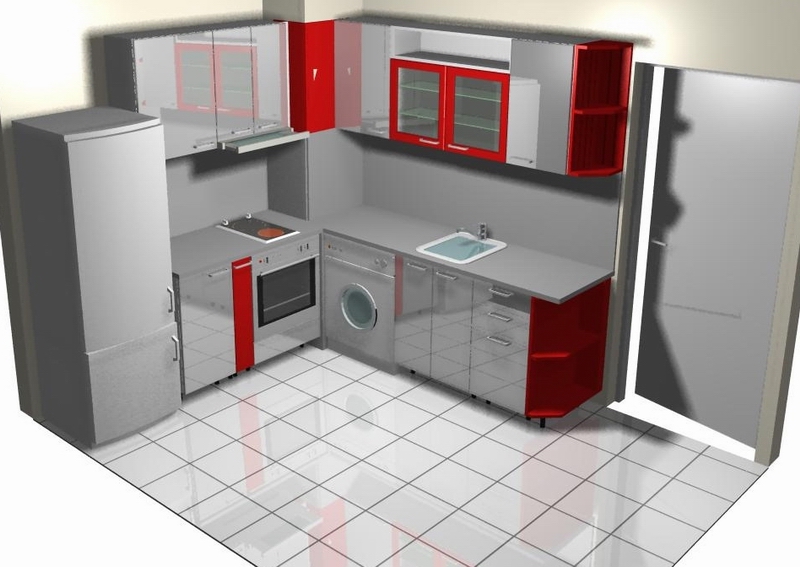

Ето това имам предвид при разположението на уредите - функционално ли е??
не вземайте в предвид всичко останало - просто първи опит с тази програма....

1. Абсорбаторът е далече от комина. Това значи, че тръбата му ще минава не само през неговия шкаф, но и през съседните. Демек пиши ги неизползваеми.
2. Защо не направиш горните шкафове до тавана? Т.е. на два реда. Знам, че всички български мебелисти ще скочат с "Не е модерно", ама по-добре използваема кухня, отколкото нещо, правено по техните идеи за дизайн.
Мерси за отговора Ами сложих печката там, защото знам, че не е добре да бъде до стена и до мивка ,а освен това и да използвам плота преди нея, когато се готви. Шкафовете ще бъдат естествено до горе - честно казано не ме интересува кое е модерно - искам за тази малка кухня най-ве4е функционалност.
Но ако наистина няма да ми вършат никаква работа шкафовете слагам печката до комина . Незнам тази микровълнова дали ще мога да я стигам спокойно???

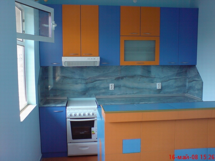

Мисля, че си се справила добре, за мен лично не е добре печка до ъгала на мивката или пък в края до стаената, но понякога няма как. Относно микровълновата, те са бая големички и най-вероятно ще настърча извън шкафа защото те се правят 300 мм. За шкафовете до тавана, кухнята по поръчка е желание на клиента, не вярвам да има много майстори който да откажат повече пари (кухня с шкафове до тавана ще излеза по-скъпо) за тази работа. Човека който ще ти прави кухнята трябва да ти обясни нещата, тоест ако искаш да е до тавана дали ще ти бъде удобно да я ползваш, такив работи. Показвам пример с високи горни шкафове, но не до тавана.
