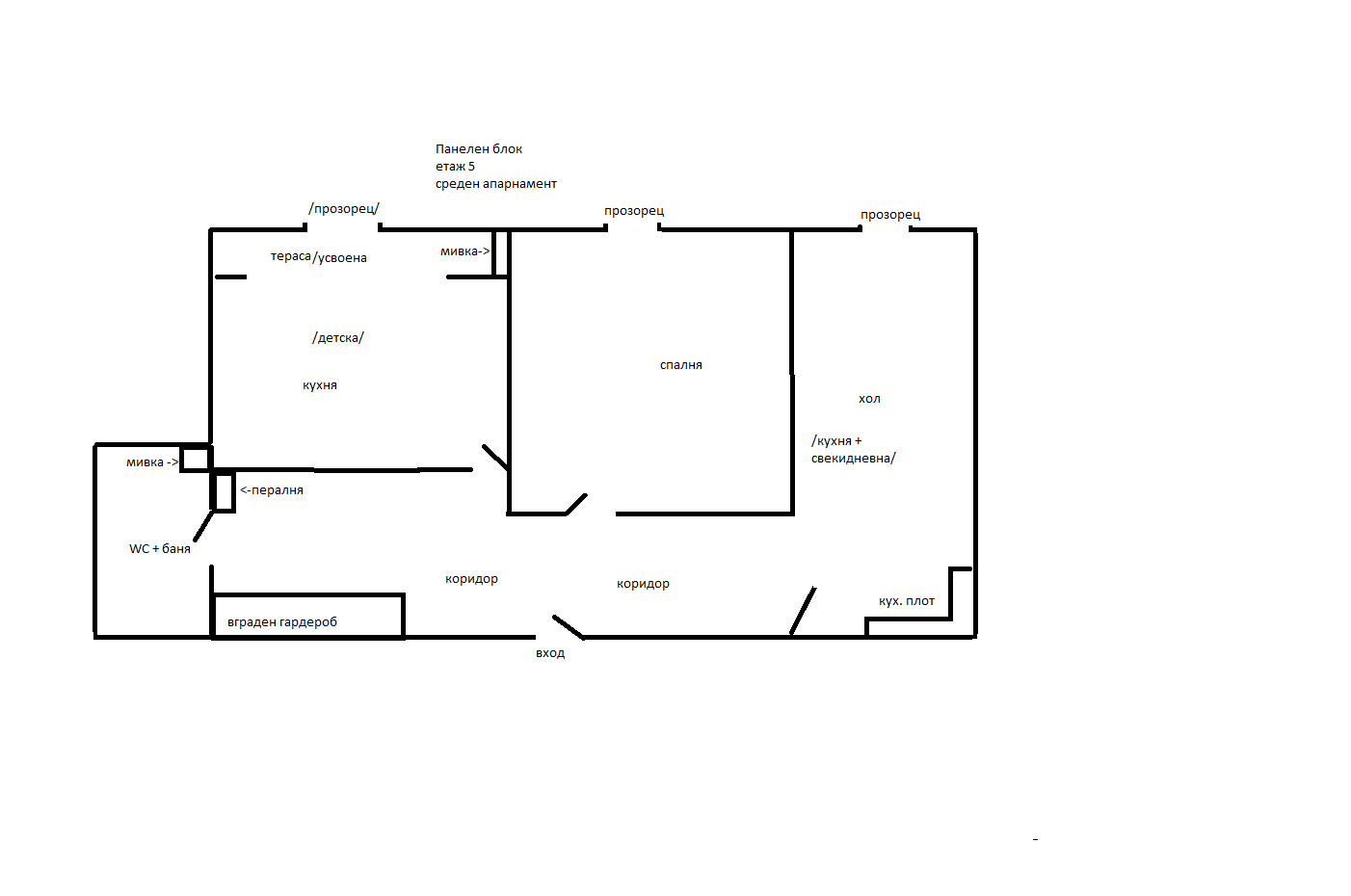

Здравейте, нови сме във форума и ще се радваме на съвети от Вас.
Предстои ни ремонт на апартамента, който е двустаен и искаме да преместим кухнята в хола. Изчетох доста статии, но в нито една не видях подобно разпределение като на нашия апартамент. Двустаен е на 5 етаж и е панел. прикачвам скица за да може по лесно да се дискутира. Идеята ни е да направим сегашната кухня детска стая, а хола да се преустрои на кухня + всекидневна, но веднага изникна най-големия поне за мен проблем, а именно прекарването на мръсен канал... Ще се радваме да помогнете с мнения и съвети. Благодарим предварително :)

Ще трябват и някакви размери.
Разбрах, че за мръсен канал не е добре да се правят прави ъгли и затова везните се наклоняват към това да го свържем с банята, но пък в различни теми дават различни стойности на наклона, който е необходим. Няма как да го пуснем по стената, защото има врата, която няма как да пренебрегнем. разстоянието от банята до мястото където искаме да е бъдещата кухня е около 10-12м, просто в момента няма как да дам точни размери.

скицата не е мащабна,
за това нещо което си намислил се иска разрешение от общината, така че ако наводниш съседа се приготви за проблеми, ако не е разбран.
за топлата и студена вода използвай полиетиленова тръба с алуминиева вложка, като тези за парно, само че с маркировка за питейна вода, вместо полипропилен.
за канала освен с препомпване, има и друг вариант, който несъмнено също е незаконен. няма ли съседа ти на етажа, баня на гърба на твоята кухня, да включиш канала там.

Благодаря много за съвета колега, но под нас не живее никой понеже апартамента на 4 етаж е фирмен, а до мен апартамента е празен, защото собствениците са двама братя и са в чужбина....

Мислех и за варианта от сегашната мивка, която е на терасата в кухнята да прекарам тръбите по стената през спалнята до хола и да преместя кухненския ъгъл на другата страна на хола така ще спестя къртенето на пода в коридора, но не знам дали е удачно през спалнята и т.н

Мислил ли си за варианта кухненският кът да се направи във вградения гардероб до банята?
Коридорът трябва да е широк 60 за пералнята + 80 за вратата на банята + 60 за самия гардероб.
От друга страна, там кеф ти чиста и мръсна вода, кеф ти аспирация.
И ще ти останат три стаи, в които няма кухня.
