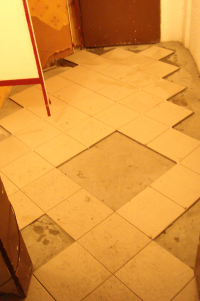

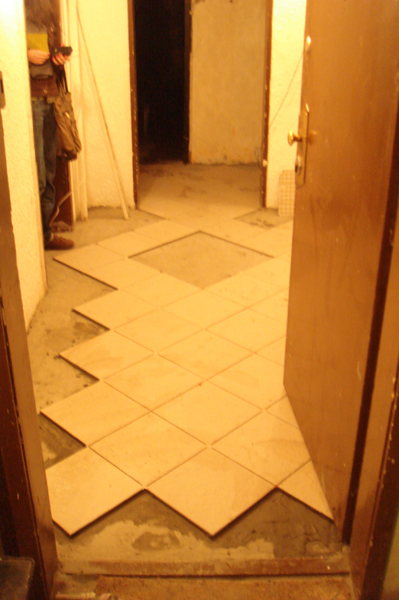

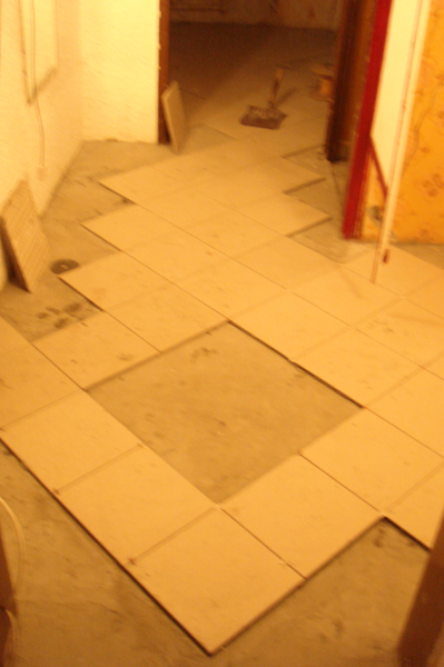

ето малко снимки да добиете по-ясна представа
