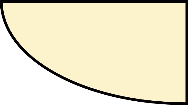

Като всяко нещо и това е въпрос на вкус - ъгловите рафтчета дали да са триъгълник или с издута дъга. Аз имам и от двата вида. Тези с дъга са по-практични (повече място на рафта) и изглеждат по-завършени. В сравнение с тях "плоските" стоят малко като претупана на бързо работа.
Разбира се пропорциите съм ги взел случайни.
