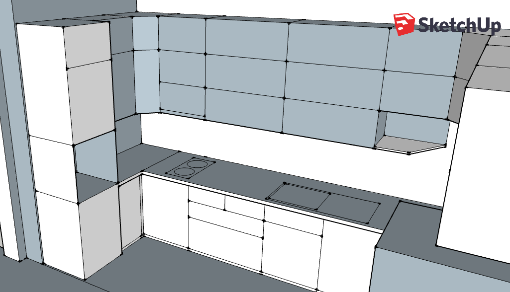

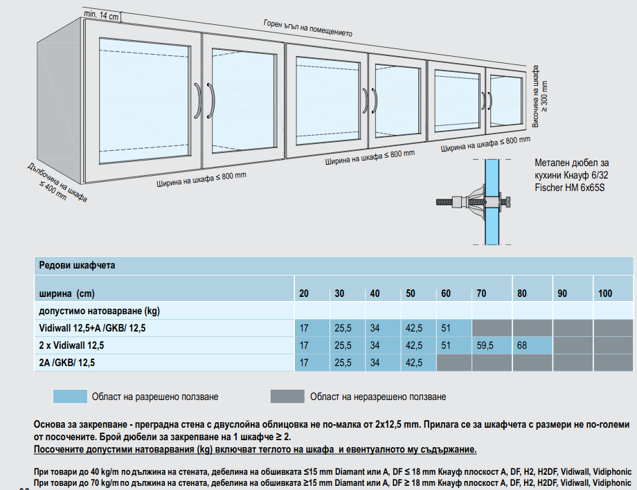

Въпросите са два:
1) Има ли нужда от някакво усилване на щендерните стени за да може да се монтират кухненски шкафове на тях?
2) По колко и какви крепежни елемента е добре да се сложат за горните шкафове на кухнята (108см високи, най-широките са по 90см)?
И малко повече подробности - строя си къща. Вътрешните стени са щендерни по системата Knauf W112. Външните стени са с обшивка от двоен гипсокартон и между тях и керамичните тухли има 150см вата. Търсех информация по интернет за това, но не можах да намеря нещо конкретно. Стените още не са направени, та не е късно да се правят корекции по тях ако е необходимо.

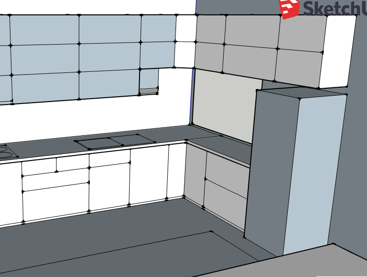

И малко информация за кухнята. Кухнята е от тази тема. Горните шкафове са високи по 108см. Най-широките са по 90см. Лявата и средната част на кухнята лягат на вътрешни стени (щендерни). Дясната част ляга на външна (обшита с двоен гипсокартон).

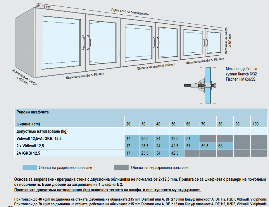

Гледах спецификациите на производителят и там дават максимална ширина на шкафовете от 80см. Май на някакъв такъв вариант ще заложа - импрегниран дървен профил зад картона. Не искам обаче да режа профила, та ще помисля над вариантите за закрепване.
Шината за кухненски мебели не ми допада. Искам шкафа да е плътно на стената.
Третият вариант който мисля е шкафове с масивен гръб (18мм). Така ще мога да сложа повече крепежи, а не само два горе и два долу. Профилите в стената са през 40см и ще мога за всеки от тях да се закача. И други предимства дава - здравина на шкафовете и по-малко провисване при долните редове.
И четвъртият който обмислям е комбинация между първият и третият. Зад 2та реда картон слагам 18мм плоскост (ПДЧ, МДФ, ОСБ). В същото време шкафовете са с 18мм гръб. Ама тук май е малко предобряне...

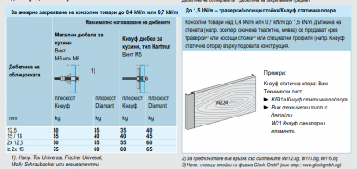

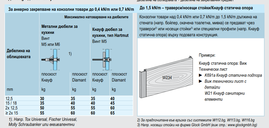

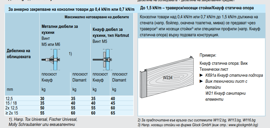

Между другото загледах документа до край и има нещо което му викат статична опора. Използва се за по-тежки елементи. Не мога обаче да добия представа какво точно е това. Някой може ли да покаже снимка как изглеждат тия неща (примерно за монтаж на тоалетна окачена на стената)?
