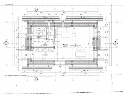

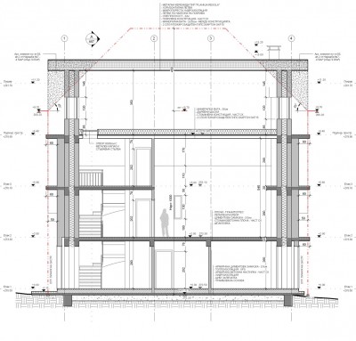

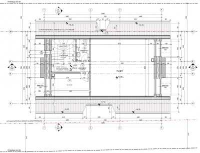

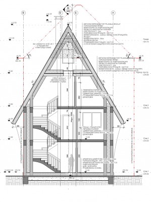

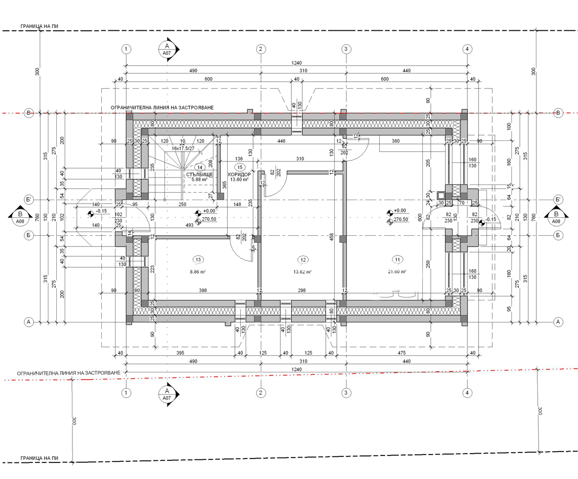

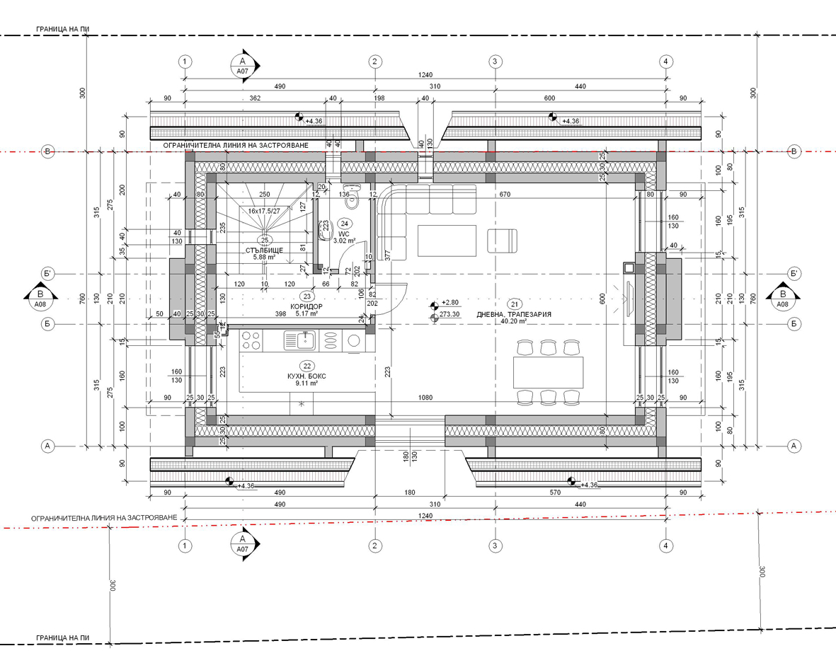

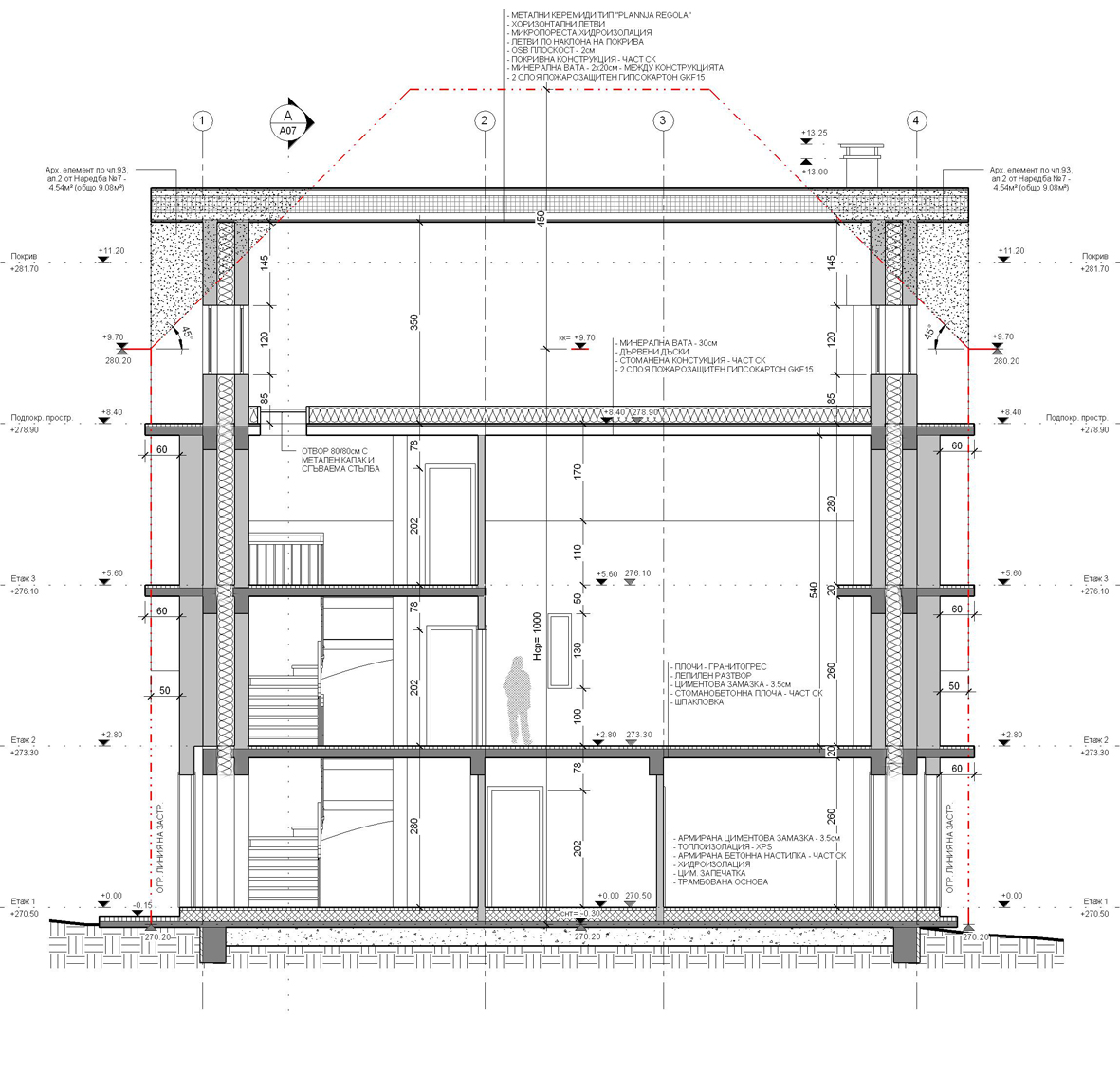

Къщата е в Стара Загора. Специално в неговия случай прозорците са му тесни, разстоянието м/у тях е достатъчно за отваряем комарник, ако иска.
Не всяка обявена "пасивна" къща е такава, повечето не отговарят на стандартите поради незнание от страна на проектантите.
Надявам след редакцията всички да са доволни.
