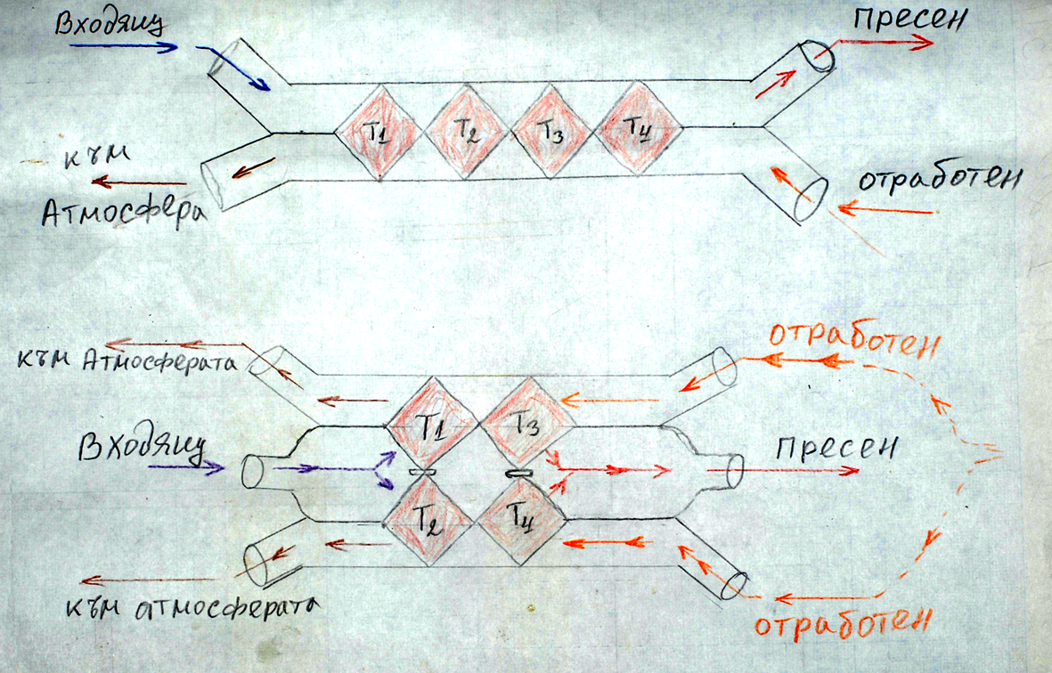

Здравейте къщата коментирана в този форум е моята. Пускам ви един видеоклип в който има подробни разяснения какво съм замислил и до къде съм стигнал.
http://www.youtube.com/watch?v=XYs8AFFcU8o
Ето и няколко скици за земен и въздушен топлообменници
DSC_0957.JPG Това е схема на съставен пасивен въздушен топлообменник. Вентилаторите няма да бъдат на една ос и ще са в двата края на системата. Ще използвам 4 отделни пасивни топлообменника и все още се колебая по какъв начин да бъдат свързани, последователно или 2 по 2 в паралел. Веско от Троян само с едно тяло постигна 75% КПД. Аз се надявам да постигна КПД над 92%. Всяко тяло ще бъде направено с 80 кв. метра алуминиева ламарина. Дистанцията между два отделни листа ще бъде от 4 до 6 милиметра, за да се намали въздушното съпротивление на топлообменниците. Мисля да прекарам кухненския ширм директно през топлообменника без никаква филтрация. Ще монтирам 4-те топлообменника така че много лесно да се промиват с обезмаслителна течност с помоща на цирколационна помпа и обикновен душ два пъти в годината. Очаквам вашите мнения по този въпрос.
DSC_0944.JPG Тази схема показва как ще се бетонират алуминиевите тръби и постоянното овлажняване на почвата за по-голямо КПД при топлообмена.
DSC_6020.JPG Това е принципна схема за промиване на тръбите в случай, че имам проблеми с бактерии от конденза през лятото. Наклона ми позволява имам голям басейн и много вода. Какъв препарат да използвам хлорна вар, белина, син камък, доместос или някакъв алкохол. Според мен проблема ще бъде само юли и август. Две промивки на месец ще бъдат достатъчни. В клипа съм показал клапи Ф-200 които ще монтирам така че промиването въобще да не е трудоемко.
DSC_0959.JPG Това е скица на земен топлообменник комбинация между ПВЦ и алуминиеви тръби Ф-200. За по-малко въздушно съпротивление съм заложил успоредно две тръби към входа на къщата. Колебая се каква да бъде тръбата от смукателя до 4-те колекторни тръби на Рехау или алуминиева Ф-250. Как мислите дали тези 25м ще са достатъчни за конденза, някой запознат ли е дали и алуминия има такива свойства, като сребърните йони. Споделете и мнението си за това вентилаторите да бъдат на входа и на изхода, както са показани на скицата. Очакванията са ми най-ниската температура да е плюс 2.5 - 3 градуса, при външна -10 градуса, а през лятото 25-29 градуса при 38 градуса външна.

hristo Ако сам ще сглобяваш топлообменника за високо КПД ти препоръчвам да направиш пита с "насрещни" потоци ,а не кръстосана :wink: Вързването на питие една след друга според мен не е добра идея - просто направи една голяма с насрещно потоци.
hristo_qn - специалист
Всички тераси са хванати само за външния пояс. Единствените термомостове са 16-те колони. Вътрешните зидове също са върху 30 см изолация. Маркучетата оставени против конденз между двата стъклопакета ще бъдат запушени с тапички и ще се отпушват само в случай на конденз. Въздушните топлообменници все още не са направени. Приготвил съм обаче 300 бр. алуминиеви листи всеки от тях по 1 кв. метър. Със стериопорните блокове ще бъдат иззидани стените на 3-я и 4-я етаж.
