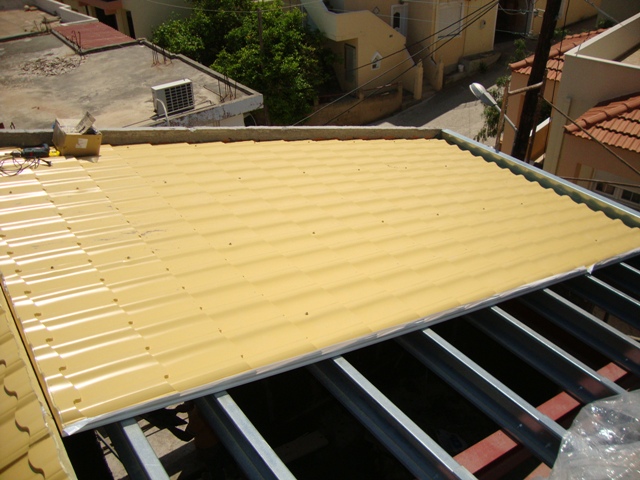

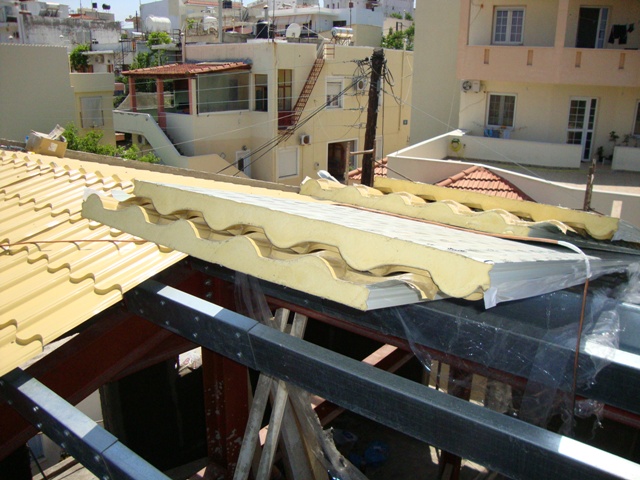

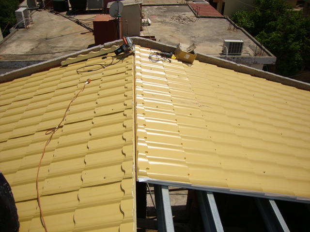

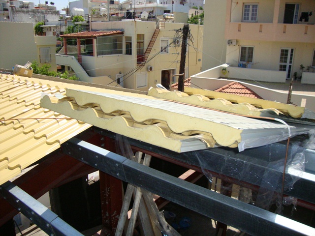

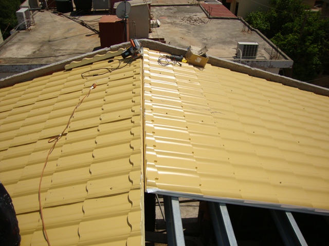

xios - специалист
не изглежда лошо,добра изолация,лесна поддръжка
Вадим Владимиров - специалист
crez написа:
Вадим Владимиров написа:
Някой от вас виждал ли е как изглежда ЖИЛИЩНА СГРАДА (КЪЩА) с покрив от термопанели? Дайте по-сериозно по темата.
:lol: Да и то доста. Разбира се най-традиционното и търсено е горната ламарина формована във вид на керемида.

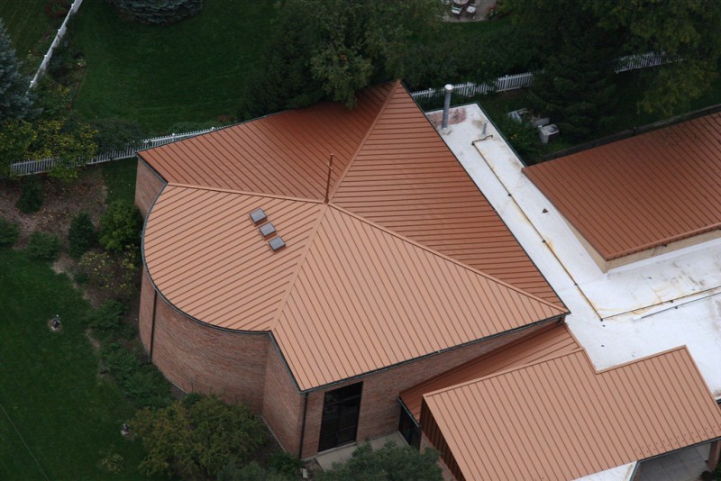

В момента говориш за съседна нам държава. Тук, преди време се оформи дискусия относно термомостовете. Как ще решиш проблема при тези панели и дали си струва. Ако случайно стане нещо с един от панелите, как се подменя? Как се обшиват комини, прозорци при тези панели, питам не само за практическото им приложение, но и за естетическото. Все мнения от хора не се качвали на покрив. Пак казвам дайте по-сериозно. Ако толкова искате метал на покрива, което според мен е супер като решение, обърнете внимание на друг тип покривно покритие. Примерно, фалцов покрив.
1. Естетически, издържан.
2. Технически, няма равни. Позволява да се изпълняват абсолютно всякакви "щуротии" на архитектите :) .
3. Лесен за поддръжка.
Но има и недостатък. Сам по себе си е евтин, но монтажа му е сложен. Много малко са фирмите, хората, които ще монтират правилно фалцов покрив. А и в зависимост от материала има изискване за монтажа.

xios - специалист
Ако случайно стане нещо с един от панелите, как се подменя? Ами подмянат се . Не е по трудно от поставянето им.
Както при металните керемиди.

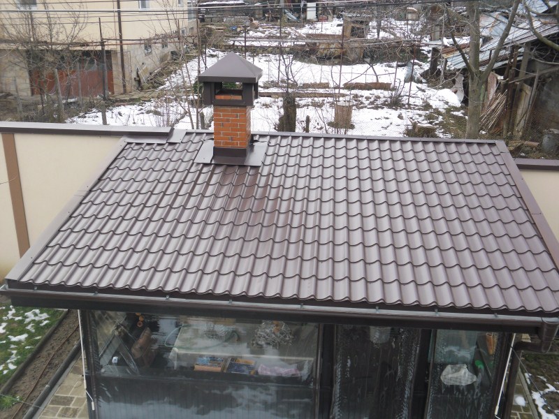

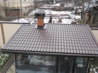

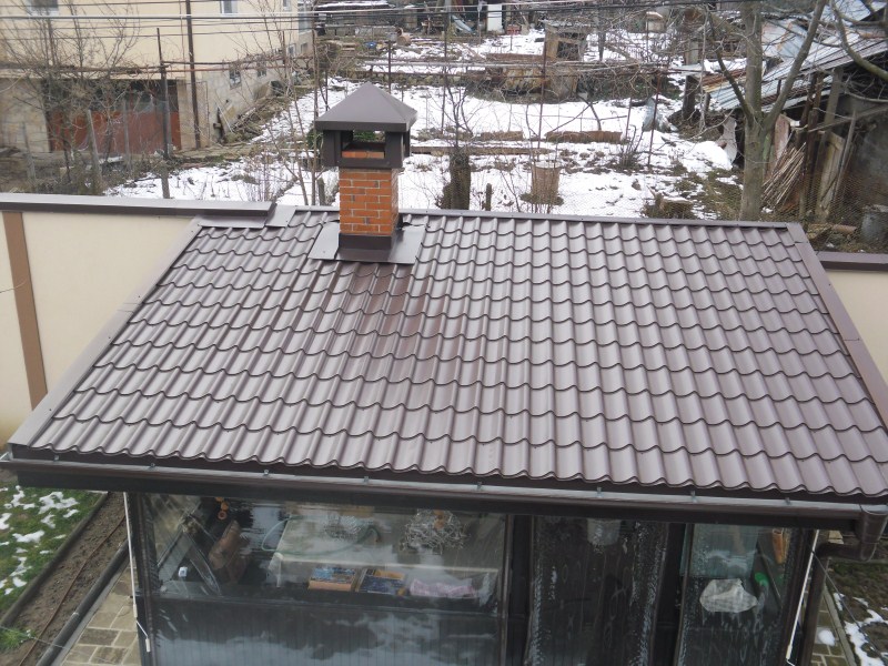

Я ми покажи една снимка на обшит комин!
