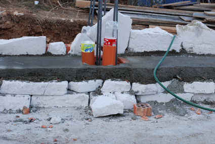

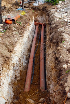

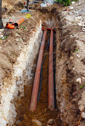

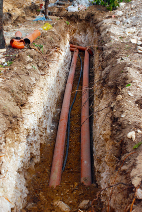

Чухме се с човека. Видя темата, но му трудно да се оправя с компютрите и не може да пише тук. Добавям още 2 снимки на земния топлообменник и един клип за дограмата.

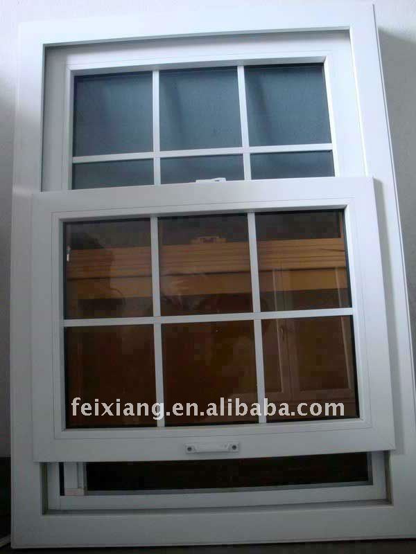

bulhomes2 написа:АртърДент беше минал през сериозни трудности докато си намери фирма, която да му направи прозорците да се отварят навън.В крайна сметка не ги направих да се отварят навън. Дограмаджията ме убеди че при вятър много се натоварват пантите и ще се счупи.
Моите прозорци и те са изнесени навън - от дограмата до вътрешната страна на стената са към 22 см.
Сега прозорците се отварят до към 110 градуса, но не ме бърка. През повечето време ги отварям вертикално само...

Защо трябва да се отваря прозорецът навънка?

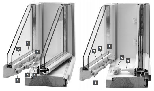

В скандинавските страние стандартно се слагат прозорци с две крила. Преди 10години са слагали от вътре само 1 стъкло, вече са задължително с стъклопакет и от двете страни. Прозорецът се отваря с един обков. Прилагам снимка. Ако някой се интересува ще приложа линкове към една от големите Финландски фирми за подобни системи.

mikeangel написа:Защо трябва да се отваря прозорецът навънка?Защото губиш вътрешно пространство.
Ето няколко примера, от вкъщи:
- Имаме прозорец точно над мивката, със съответния перваз, широк 25 см. Жената не може да сложи там цветя, защото пречат на отварянето на прозореца.
Над леглото има прозорец, които като го отворя има реален шанс да си хакна главата в просъница.
Прозорец до маса - пречи на седящия до него.
