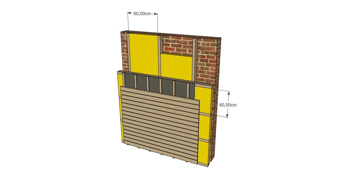

Най-добър начин няма - зависи какъв ти е критерия и приоритетите.
Вариант 2 се прави най-общо така:
Предполагам имаш предвид евтиния PVC сайдинг които беше мода преди 10-15 години - нормлано е да не ти харесва.
Има обаче още доста вариации за облицовка: естествено родно дърво, термодървесина, лиственица HPL, WPC (изкуствения декинг които слагат за тераски по кафенетата), фиброцимент......

Основите приоритети са ми:
1. Добри топлоизолационни свойства
2. Естествен външен вид на сградата
Искам да разбера какви са предимствата и недостатъците на 3-те варианта. Но ето и по-конкретни въпроси:
- Добре ли е да има въздушен джоб между ватата и слоя след нея? Полагането на мазилка върху ватата не я ли "задушава" и прави по-малко ефективна при пренасянето на топлина извън помещението?
- Доколко издържат във времето изкуствените материали - кои трябва със сигурност да избягвам?
Tsilkov написа: Предполагам имаш предвид евтиния PVC сайдинг които беше мода преди 10-15 години - нормлано е да не ти харесва.Не, нямам предив PVC сайдинг-а, а всички HPL, еталбонд, фиброцименти... от които макар и да имат със естествени шарки, това че са не-естествени (гладки, матирани/гланцирани и т.н. отразяващи се на слънчева светлина) и крайният резултат прилича повече на строга административна сграда не ми харесва.
Доколко естествените материали които си предложил като издържат във времето? Все пак не ми се иска след 5 години да трябва да подменям "опаковката" на къщата или да я освежавам.
