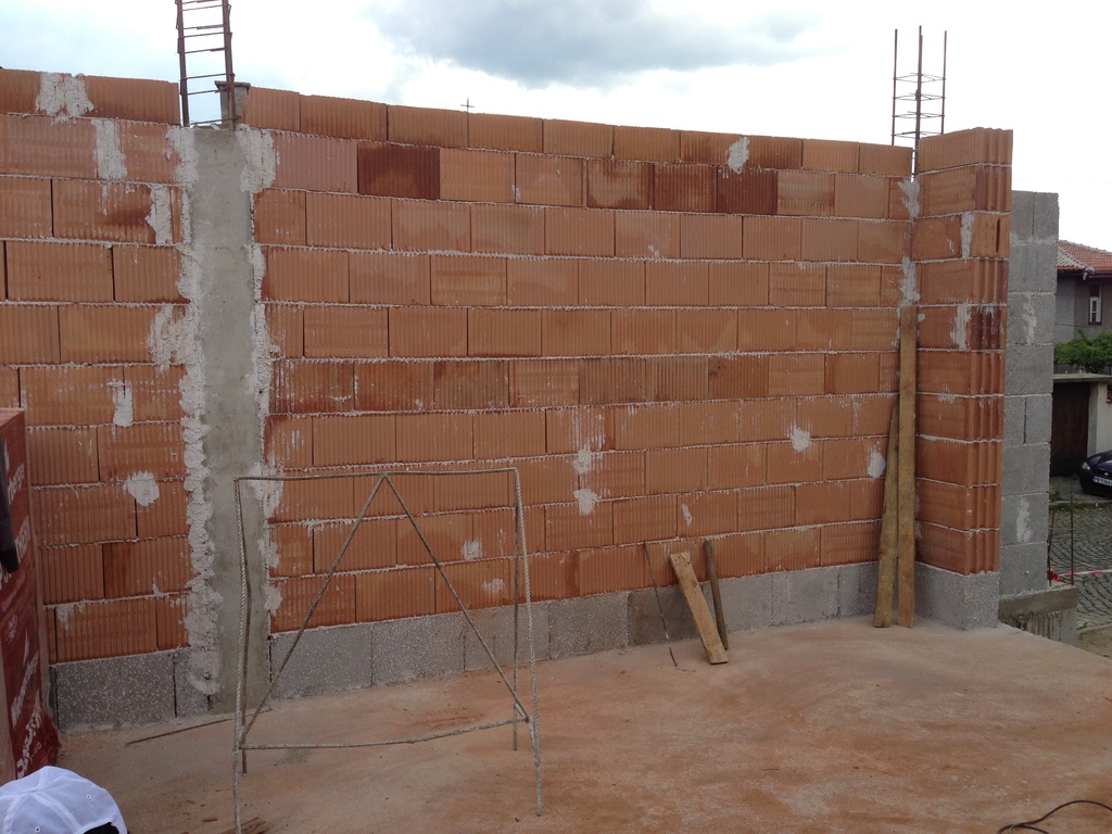

Схемата наистина не е правилна, защото колоните нарушават "изолацията" и създават термомост.ХПС-а трябва да е под ивичните основи и армираната настилка (при липса на нулев цикъл) .За хората които могат да смятат е ясно ,че това изобщо не е причина за нарушаване сеизмичната устойчивост на конструкцията.
За всички четящи, моля замислете се за функциите и натовареността на тези конструкции и отбележете вида на стиропора и цената му.Примери - 1 ; 2 ; 3
