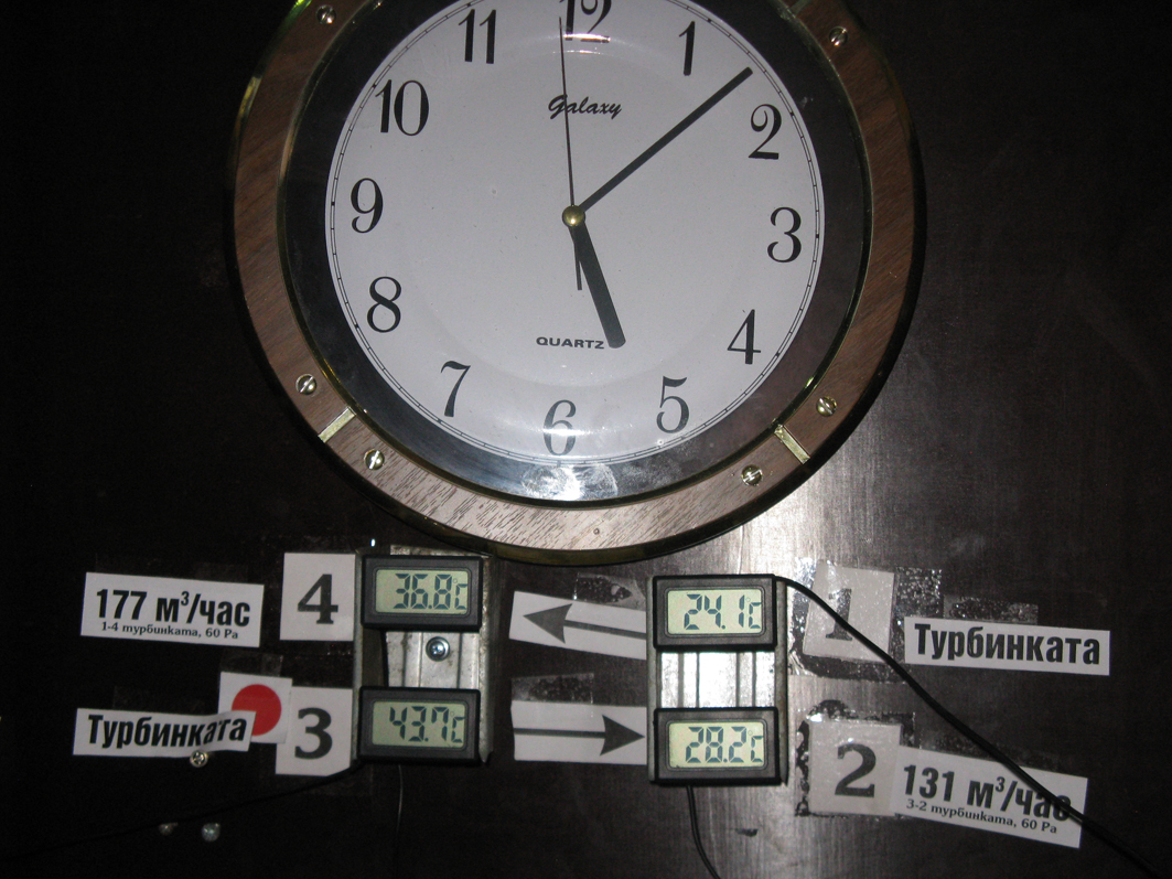

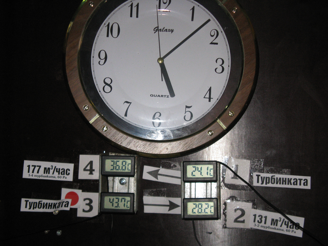

Не знам какво е изненадващото
Тъй като дебит по температурна разлика е мощността на системата и двойно покачване на дебита или температурната разлика е с една и съща мощност, но пък по високата температурна разлика дава по добър топлообмен и за еднаква площ и се качва КПД-то. За да запазиш същото КПД при по големия дебит с двойно по малка температурна разлика се нуждаеш от двойна площ
