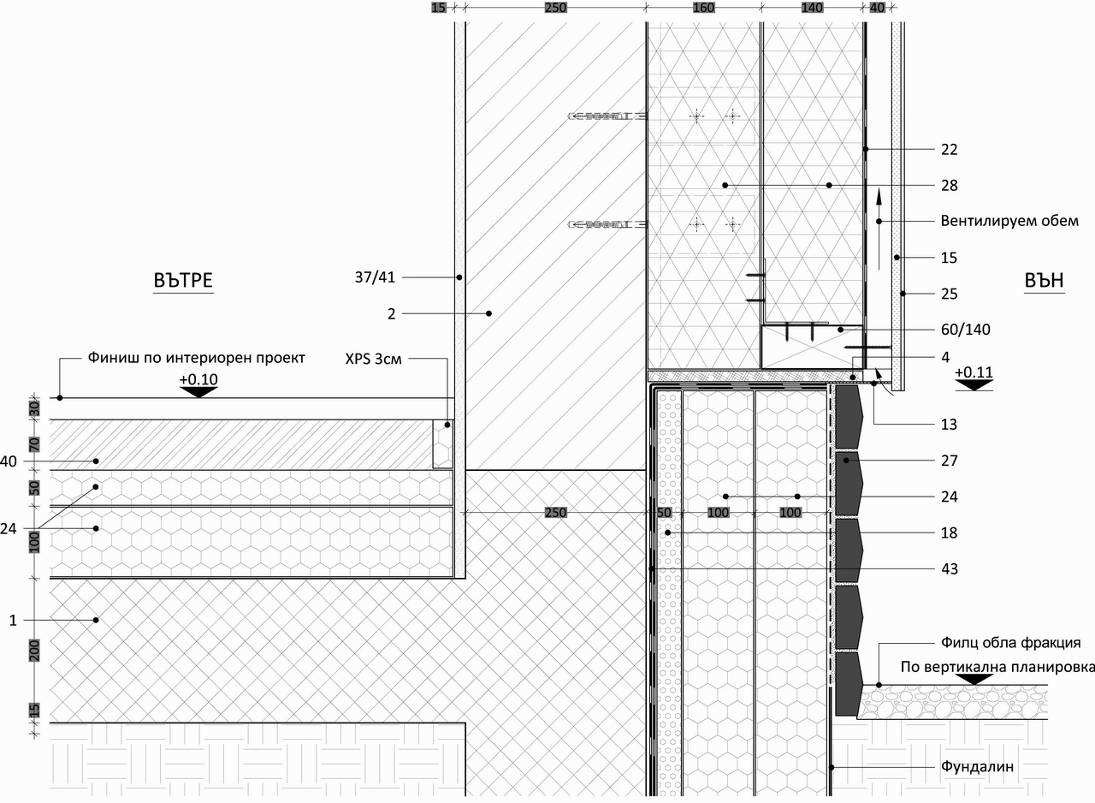

2.Монолитна сграда от стоманобетон и зидария със стъпване на основите директно върху носещия земен пласт. При този вариант термомоста е неизбежен и целта е намаляване на топлинните загуби от него. Първата стъпка е да се редуцира площта на колоните и шайбите до колкото може (леки конструкции, без излишни подпори, корави и добре поставени шайби). След това отново се прави "плаващ под" както и при дървения скелет и изчезва основната част от загубите (около 70-80% от площа). Остават 15-20% площ от стъпване на зидарията. Ако сте с газобетон или полистирол-бетонни блокчета се приема ,че всичко е ОК ако има плаващ под отделящ замазката от основите на 15-30 см. Ако зидарията е от кухи тухли (те имат голяма топлопроводност в посоката на кухините) се псотавя първи ред от газобетон/полистирол-бетонни блокчета.Ето и картинка:

Ето още един детайл за намаляване на термомоста в основата на зидарията от Виенербергер. Реално препоръчват запълването на кухините на първия ред тухли с перлит и твърдят, че по този начин топлопреминаването по вертикалата на тухлата влиза в границите на U= 0.20-0.25.

Червеното ще да е дренажна мембрана.
На мен ми е чудно защо всеки път трябва да се напомня, че топлоизолацията е ефикасна когато е защитена от влага. Та къде е хидроизолацията?

Картинката е много интересна. Но колко често се изпълнява?
В една от референтните пасивни къщи не мога да видя този принцип: вижда ми се че няма отделяне на основат от вътрешната стена, но може да не разчитам правилно схемата. Но изследването с термична камера показва, че резултатите са отлични.

3. XPS материалът позволява ли директно върху него да се зида? В сайта на един от производителите има няколко вида области на приложение, например ТОП 70, който го дават за особено високи натоварвания: Якост на натиск: ≥ 700 kPa (≥70 t/m2). Интересно какво става когато материалът започне да губи тези си свойства и стените започват да слягат...

mindless написа:Ето още един детайл за намаляване на термомоста в основата на зидарията от Виенербергер.Не се бях сещал че може да се запълнят тухлите, а съм я гледал тази картинка
schuldiner написа: Та къде е хидроизолацията?Не е показана - детайла е принципен и показва топлоизолацията. Според мен червеното оказва допълнителен пласт лепило - ако беше дренажна мембрана щеше да върви на долу и да е подвита
mikeangel написа: 1. Ако тези блокчета са толкова добри, защо не се строи цялата стена от такива?Обикновенно хората предпочитат зидарията им да е от познати и естествени материали - керамика (тухлите) и гипс(мазилката). Нищо не пречи да иззидаш стената от Итонг(газобетон) , Тивит(полистирол бетон) или ICF(стиропорен кофраж).
mikeangel написа: 2. Дървото традиционно има много добри топлоизолационни показатели. Има ли тогава смисъл да се направи едно ниво от дървени талпи или греди и да се зида върху тях?Първо няма да е стабилно! Второ дървото със доста усилия може да докара ламбда около и малко под 0,15W/mK което в сравнение с другите конструктивни материали (бетон, стомана) е страхотен резултат , но спрямо топлоизолационните е "нищо особенно". Даже при дървените скелетни стени дървената конструкция се счита за термомост и се пресмята(8180 беше пускал една интересна статия за оптимизация на скелетните стени)
mikeangel написа: 3. XPS материалът позволява ли директно върху него да се зида?Не!XPS-а ще издържи теглото, но няма как да залепиш стабилно зидарията за него.
Детайла които си показал е много неудачен от към стъпване на зида - освен ,че не са прекъснали термомоста на зидарията в зоната на "плаващия под" ами и са го подсилили като са си играли да излеят бетонно прагче
