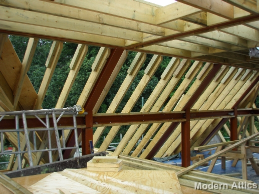

И за да се реши най-лесно задачата се ползват
няколко стоманени греди, иначе с дървените става
кимизарник, освен ако не са от лепените. :-D

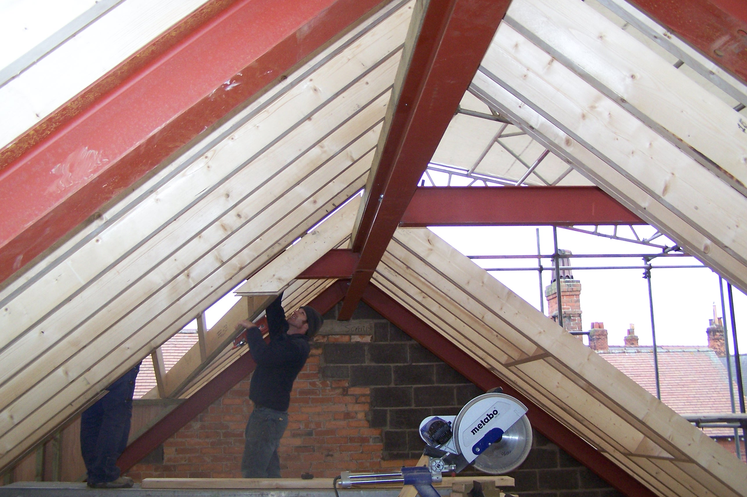

Хубаво е да изолирате металните греди и откъм обитаемата част напълно, а най-важно е да обезпечите всички детайли с пароНЕпропускливо фолио, за да не проникне никаква влага от обитаването към конструкцията. Има хубави системи на прилични цени, а може да се изпълни и с обикновен найлон и армирано тиксо.

Не. Имам предвид, пред металната конструкция на покрива, да се изолира с вата, за да се предотврати конвекция на въздух, а оттам и поява на конденз. След като изградите конструкцията на покрива: отвътре-навън НЕА греди->дървени ребра->обшивка(осб, дъсчена...)->паропропускливо фолио->двойна скара->керемиди... Уплътнете добре с достатъчно слоеве вата всичкото пространство между металните греди и конструкцията за ГК. Между CD-профилите и картона се поставя паропреградното фолио и лепенка. Затваря се с картон.

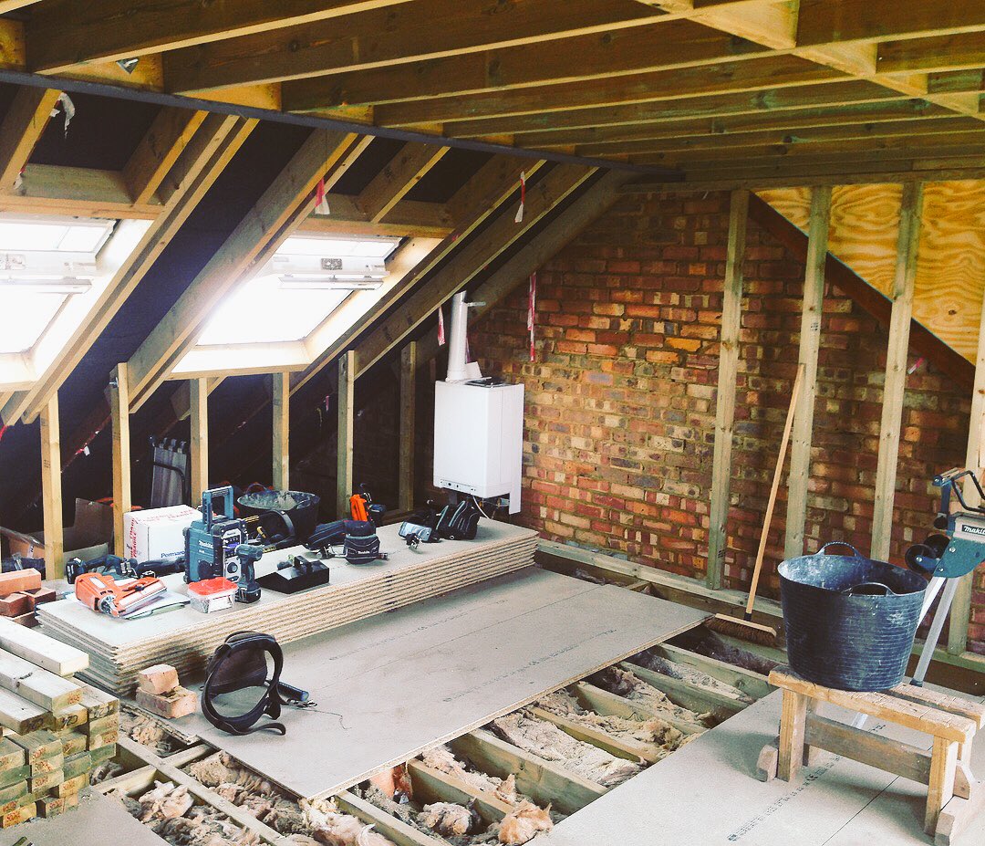

Искам да попитам нещо относно изолацията между гредите на обитаем подпокривен таван:
1) Масово се препоръчва каменна вата пред стъклена, при положение, че стъклената вата е на значително по-ниска цена, като ТИ качества не се различават. И двете ги има с λ = 0,035 W/mK. Някой може ли да обясни? Говорим за достатъчна дебелина от 15-20 см.
2) Попаднах на тази схема от Knauf:
https://www.knaufinsulation.bg/%D0%BF%D ... ad-gredite
Интересното е, че препоръчват слой от каменна вата между дървената скара и дървените греди и стъклена вата между ребрата. Това е за да се минимизира термо моста от ребрата и да се увеличи влагозащитата ли?
naster - майстор
Показателите са си показатели, но кнауф трябва да продават и от скъпата, а не само от по-евтината. На практика монтажът би бил улеснен, заради твърдостта, и ако имаш подходящи р-ри светло м/у ребрата. Целото ни подпокривно е със стъклена, 0.039-0.044, 10см между ребрата (закрепва се с такер по ребрата и конец/въженце/лента). За една година вече никъде не се е свлякла или изхлузила.
