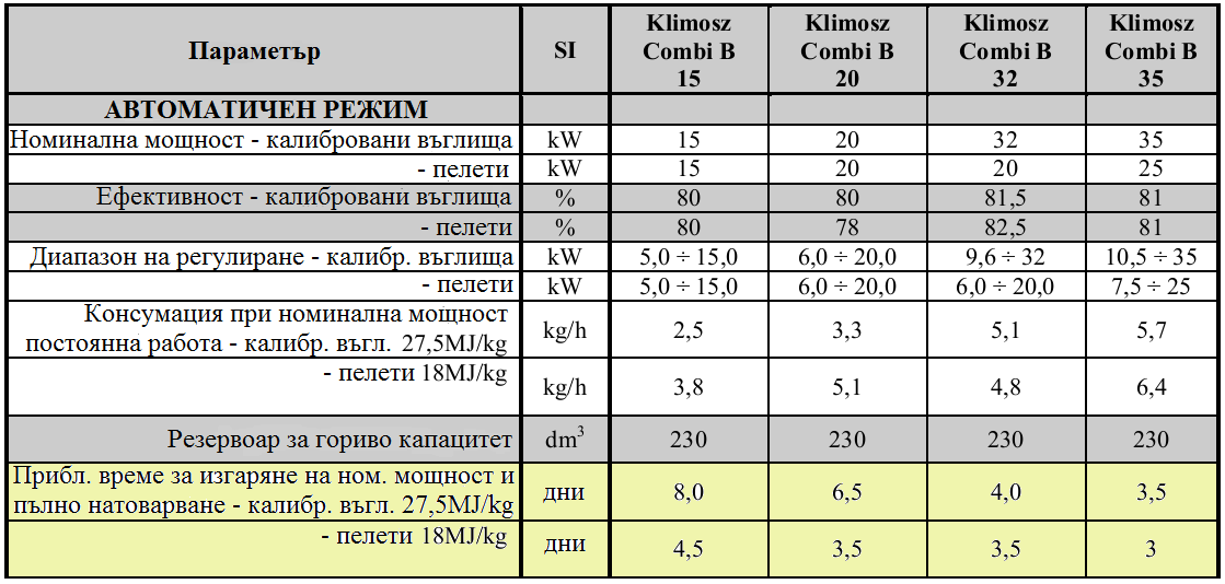

6osi6 - майстор
Евтинко :mrgreen: и мързеливо няма. Три дни, до седмица и повече, се горят въглища с малки промени на стойност 2-3 хиляди лева, видно от картинката.
geizer - напреднал
Това сякаш ми изглежда най смислено като идея. Вие използвате ли такъв котел, доволни ли сте? На klimosz combi ми излязоха само чужди сайтове, дали може да споделите откъде сте го закупили, или бг сайт да разгледам цените. Благодаря ви много и мисля че вероятно на този вид отопление ще се спра.
6osi6 - майстор
geizer написа:
... мисля че вероятно на този вид отопление ще се спра.
Едва ли :?
Всичко се купува от производителя. Няма български сайт, съответно няма и гаранция.
