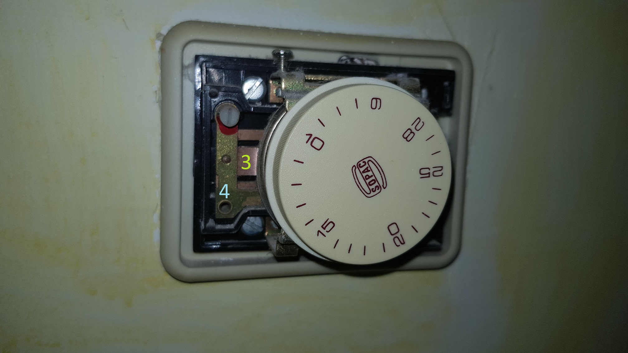

Търся помощ за едно подово отопление в една от стаите.
Когато термостата е изключен на 1 и 3 има фаза.
Като включа термостата се появява фаза и на 2 и 4.
Т.с.фазата от инсталацията преминава през биметалната пластина и отива в подовото отопление-точка 2.
Въпроса е дали има нула?Или някъде се губи веригата.
Според мен термостата е наред,защото в другите стаи всичко е същото,но отоплението работи.
Снимал съм и бушоните в таблото.
Благодаря предварително.

Търси къде е нулата. Тез бушони кой идиот ги измисли за там?
Изхвърляш ги и си слегаш нормален бушон, дето прекъсва само фаза. Нулата се свързва директно без бушон.
И тогава търсиш вече, защо я няма.
Издумкал кабел.
Нула, в домашни условия и от домашен майстор, се търси с глимка. Ако я няма нулата, няма да е същото в другите стаи.
Прозвъняване може и с фазомер. Разкача се единия край, който ходи на нулата и при включен термостат, на разкачения кабел трябва да светне фазомера.

Трифонов, щом има фаза на всички клеми, значи кабела е здрав. Просто нулата не стига до кабела. Губи се нейде между входа на бушона и термостата.
Любо, между 1 и 2 свети ли пробна лампа?

Може, но аз мисля, че има фаза на всички клеми, щото термостата си работи- подава му се потенциал, прехвърля го. А пък подаването идва от предпазителя, та грешката не е там. Проблема е след това, натам трябва да се дири. Може прекъсването да е между термостата и подовото, но като гледам прашасалите си кабели, ни шъ да е там. Де да видим!
Бе, както казах, да разкачи другия край, на подовото и да види, аджеба, тоа потенциал преминава ли по цялото подово, като излиза накрая!

Я па мислим, дека може да нема нула! А като гледам предпазителите, те прекъсват и нея. Някъде трябва да има и кутия, където захранващите кабели са свързани за кабела на подовото, та истината ще се разбере, когато тя се отвори.

Пичове само да ви светна че във въпросната инсталация въобще няма нула , та спрете да я търсите . Ония тъпаци от тамошното енерго са му пуснали две фази .

Нося си един китайски всичкомер.Мога ли с него да премеря м/у 1 и 2 и какво трябва да покаже.
Ако трябва ще направя и пробна лампа.
