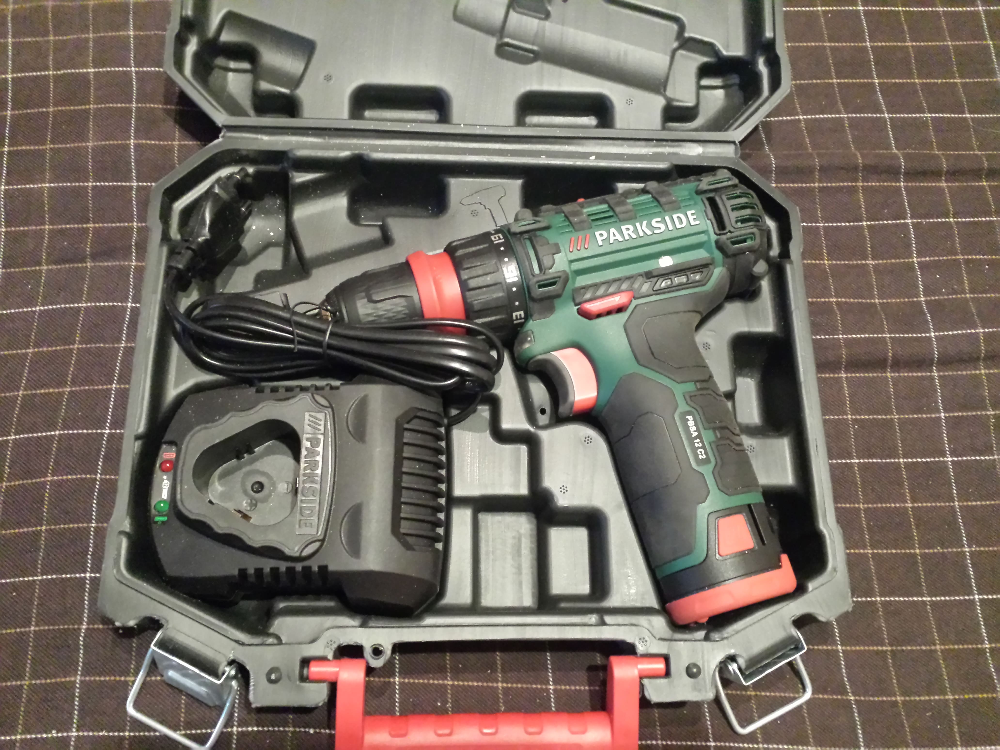

Да се включа с лаишки въпрос, винтоверта от брошурата за четвъртъка, става ли като за само отверка?
В смисъл, имали нещо по-добро от него в зоната около 100 лв?
То си е точно като за отвертка и нещо повече. Може да ти пробие някои и друг отвор до към 6 мм и да завие някоя и другас самонарезка до към 6 мм. :wink:

пон дек 02, 2019 3:51 pmsevginsali написа:
По-доброто е два такива винтоверта за малко над 100 лв., няма такава цена за такова качество и гаранция. :partyman:

Приятел ми се оплака днес, че нещо много бързо взела да се зарежда батерията му. Макс 15 минути и светва зелено. Казах му, че вероятно е пътник батерията. Чуди се батерия ли да си вземе или друг нов винтоверт от тазседмичната промоция.
На вас с тия 12в триъгълни, не ви ли се загрява батерията при зареждане в повечко?
Имам го и аз , също и малкият им перфоратор .
И да двата им загрява батерията при зареждане, според мен не толкова безобидно. Загряват си.
