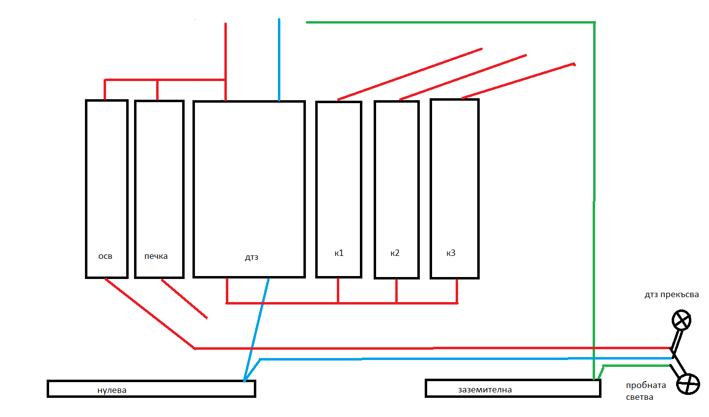

Аз мисля, че в таблото му влизат 3 проводника, фаза, нула и защитен и таблото му е с два клемореда, един за ЖЗ проводници и другия за нулите. И таблото му има само 1 ДТЗ, което е за три кръга с контакти.
И таблото му е ОК, само дето он не знае къде да допре пробната ламБа и си задейства ДТЗ-то.
Щото ако осветлението му е свързано към фаза с мост към вход ДТЗ и към нулевия клеморед то ще му светне ли нещо в боксониерката :?
А за такова малко ап.табло дали има ли нужда от още един клеморед за нулата преди ДТЗ :roll:

momez - помощник
Untitled 2.png (17.57 KиБ) Видяна 1608 пъти
Ето това е таблото
nikolov333 - майстор
Нещо бъркаш по схемата...така свързано ДТЗ-то ти ще изключва при включването на лампите..Оп на телефона не видях, че това била пробната лампа.. Нормално е да изключва тогава, при фаза преди дтз инула след нея
momez - помощник
Да затова са разменени земния и нулевия, нулевия е на заземителната, заземителния е на нулевата. Това питах така ли трябва ? Или друг вариант е да има още една нулева шина за кръговете без ДТЗ и там да е нулата от Ел табло, а нулата за кръговете с ДТЗ да е след ДТЗ.
По принцип с две нулеви шини е по-правилно..преди и след ДТЗ.. но зависи от "изпълнението"в таблото ти и има ли място за шините.. иначе "невъзможни" неща няма де. :-D
momez - помощник
По принцип място няма щот новото табло ше е с 8 предпазителя и 2 ДТЗ, а съм купил 12ка, ма ше зема 18ка. Проблеми няма. На някой ако му трябва 12ка, ше се разберем. Таблото е на Шнайдер за вграждане :-D
Таблото винаги трябва да се взима с резерв, за да остават свободни позиции..
iliya_i - майстор
съб дек 14, 2019 1:07 pmmomez написа:
Ето това е таблото
Е няма такова табло! Тоя дето го е свързвал :axe:
Трябва ти още една шиничка - в нея включваш входящата нула, нулата на кухнята, нулата на осветлението и нулата на входа на ДТЗ (до тук 4 кабела). Пишеш за 8 предпазителя и 2 ДТЗ, а си нарисувал 5 предпазителя и една ДТЗ. Та най вероятно ще има и още нещо към тази шина.
При това положение никакви нули към заземителната шина!
