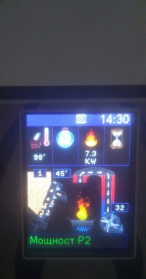

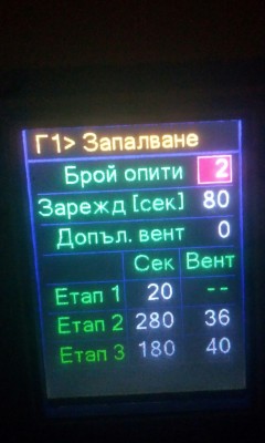

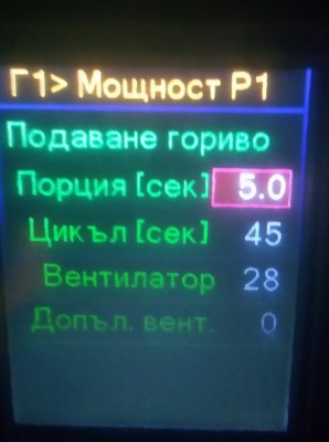

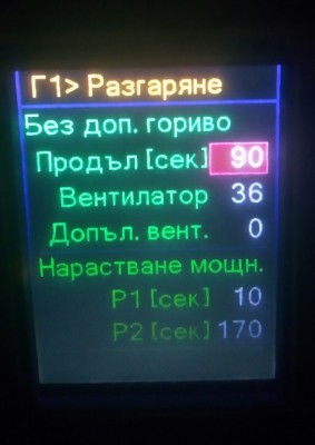

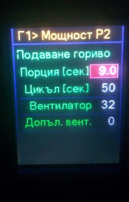

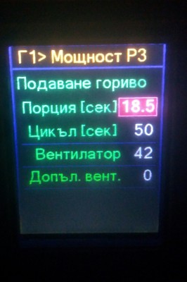

съб дек 14, 2019 5:46 pmfilmatoplo написа: Покажи екран -палене , разгаряне и степените.![]()
съб дек 14, 2019 6:41 pmТрифон П.Трифонов написа:съб дек 14, 2019 2:39 pmKalfa10 написа: Като за неузрял съм я докарал дотук, дай боже догодина и повече, докато сме живи ще се учимЧервенееш ми някак, ко са оплакваш?! Фалиш ли са бе?!!! Не е много богоугодно, да знайш! Кофти, ама готино.!
съб дек 14, 2019 8:26 pmАнтон С. написа: Kalfa Нещо много ти е висока Т на димните. При 45 на ризата, 98 през комина не е нормално. Спирай и чисти... Поне според мен е правилно.А Т на пламъка, при такъв режим на горене, каква е. Тя влияе пряко на ефективността.
съб дек 14, 2019 8:46 pmТрифон П.Трифонов написа:Казах според мен бат Трифоне. Може и да греша, все пак съм лаик ;) А и за мен 100 градуса в комина не е ниска Т.съб дек 14, 2019 8:26 pmАнтон С. написа: Kalfa Нещо много ти е висока Т на димните. При 45 на ризата, 98 през комина не е нормално. Спирай и чисти... Поне според мен е правилно.А Т на пламъка, при такъв режим на горене, каква е. Тя влияе пряко на ефективността.
Грешка е увлечението по ниски Т в комина.
