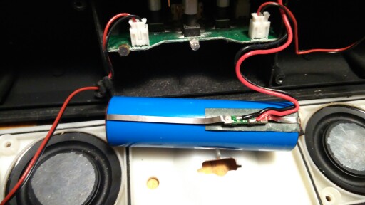

Ето го елементът. Няма никакви означения, но е 18 мм в диаметър и е 65 мм дълъг. Новите 18650 имат ли тези шини, които се свързват с кабелите, или трябва да запоя тези, които са на този елемент?
Колев, при цена 10-14 лева за елемент и 40-ина за колонката, дали си струва да взема два за пробата?

Някои нови имат заварени шини. Други нямат.
Запояването е малко кофти - особено от към плюса.
Там има "клапан" който при прегряване прекъсва механически плюса на батерията.
Я вземи обели това синьото фолио от към минуса за да видя дали няма някоя изненада.
Малко вероятно но все пак не е ясно какво е сложил китаеца.

нед дек 15, 2019 12:32 amChefo77 написа: Надигнах лепката на минуса, цяла планка има - шината преминава в планка. Не съм я натискал да видя дали е постоянно закрепена, или само допряна.Виж дали е само планка или е платка.
Ако е платка, то там ще защитата, но тогава дължината на батерията става 67 и нагоре милиметра.
Но искам да съм сигурен дали батерията е със или без защита.

Е как да я ползва като има проблем, нали за това е отворил темата...
За кой ли път пиша, че измерванията могат да покажат, дали проблемът е в електрониката или в батерията.
Ако има проблем в електрониката, защо да си играе да купува друга батерия.
Ако проблемът е в електрониката има два варианта - да не зарежда напълно батерията или да не я разрежда докрай, а да изключва по-рано колонката. И двата варианта ще скъсят времето на работа, какъвто е и проблемът.
Принципът на зареждане на тези батерии е, че зарядното подава определен ток към разредената батерия.Напрежението на батерията плавно се покачва до достигане на 4.2V - това е първия етап на зареждане.
При достигане на 4.2V електрониката започва да ограничава зарядния ток, като се поддържа 4.2V - това е вторият етап на зареждането - насищане. Постепенно зарядният ток започва да намалява и когато намалее достатъчно, според това как е изчислена електрониката, тя изключва заряда.
Затова трябва да се измери дали по време на заряд(към края) напрежението достига 4.1 - 4.2V , и да не би електрониката да изключва преди достигане на тези напрежения. Ако там всичко е наред, трябва да се измери при какво напрежение на разряд електрониката изключва работата на колонката, ако и там всичко е наред, то остава проблемът да е в батерията - намалял капацитет или повишено вътрешно съпротивление - сменя се батерията и проблемът е решен.
Всичко се върти в измерването на напрежението на батерията в различните моменти.
Аз така бих направил в случая

А , че батерията е "сдала багажа" е повече от ясно . Незнам какво очаквате от такива "нонейм" елементи с типоразмер 18650 и ор'гинален капацитет 1200 mAh ?
