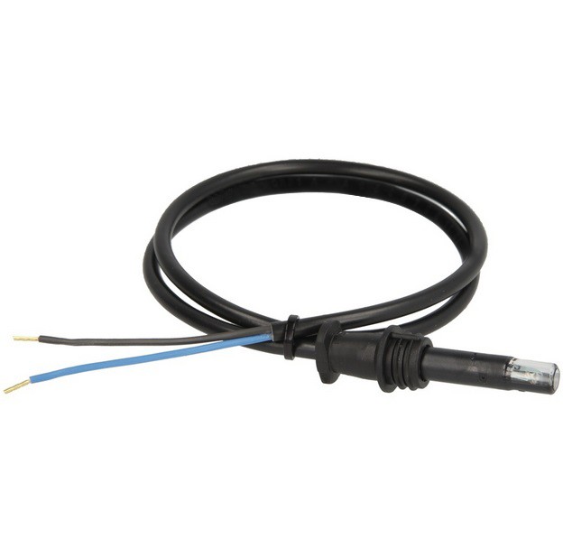

Колеги подскажете как да открия фотосензора?Вече шести сезон не съм го чистил не знам къде е :?:
Evgeniy - майстор
На тази снимка тъмно кафяво-червения кабел вдясно под платката води до нея.Просто я издърпваш.
damyaniq - специалист
Благодаря!Ще го потърся
Има пластмасова гайка, която фиксира кабела.Трябва да се развие и после се издърпва. Същата е като ония, през които минават кабелите за сензорите, от двете страни на кутията.
filmatoplo - майстор
Фотосензора.Поглеждаш под платката , по посока котела ,има черен кабел -който те отвежда до тази гумена букса ,издърпваш с 2 пръста назад без да въртиш .
Верно бе, преди малко сменях един!

gogosto - специалист
От мнгото коментари за запалката ме объркахте тотално и нищо не разбрах. Така - моята горелка е 4 сезона (сега е пети) и не съм сменял запалка и за да съм подготвен за евентуално изгоряла запалка може ли линк направо към такава, която СТАВА за моята RB20 ? Аз още не съм я отварял от момента на закачането на кабелите досега. И не знам какво представлява запалката наживо Там на снимките гледам една с едно краче, а другата даже и без крачета та нещо ми е объркано всичко.
