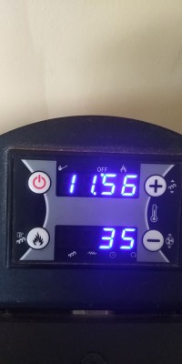

Здравейте колега видях че поста е страх аз си закупих наскоро същата и аз имам проблем със почистването на кошницата намерили решение на проблема благодаря и ако може на лично да дадеш един телефонен номер
Здравейте, камината като влезе в модулация продължава да вдига градусите дори при занижени c11 на 0,2. А06-1 и преди пламък не се виждаше на модулация само тлеене, а сега се вижда. Камината не гасне, просто вдига до 60 62 при зададени 48 градуса.

burner - специалист
Моята е същата. Провери да не би да си променил неволно някой параметър, ако си пипал настройките. С 0,2 подаване трябва да угасне. Шнекът реално толкова късо време ли върти? Виждаш ли да мига индикацията, сигнализираща, че камината влиза в модулация?
Да мига, преди малко изчистих вентилатора отзад и мисля, че нещата се оправиха даже с тези занижени настройки даде грешка ер 03 ниска температура на изгорелите газове и изгасна. Сега съм ги завишил малко и ще видя как са нещата, но и на вън е топло и съм затворил повечето термоглави на 3 и може и затова да става така.
