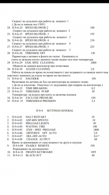

Здравейте отново
Някой ще ми каже ли каква горе долу трябва да е температура на димните газове на максимална мощност и каква по време на модулации?
Благодаря предварително
andy_forresite - майстор
Много добри стойности при 62-65 градуса на водата са 130-140° за максимална мощност и 75-85° при минимална мощност.
Крум Витов - напреднал
нед мар 03, 2019 12:10 pmandy_forresite написа:
Много ти благодаря.
Моите са 180-190 на 120-140. Ка да ги намаля? Много е въздуха или?
По принцип димните се свалят с пъхане на пружини в тръбите. Не знам твоята има ли фабрични пружини. В случай че няма, трябва да измериш височината на тръбите и диаметъра. Вероятността да намериш готови от нещо е малка. Във форума са показвали как изглежда навита арматурна пръчка, ако не се лъжа 6 мм върху тръба 1 цол. По-тънка да е още по-лесно и пак ще стане. Дължината на пружината я правиш по дължината на тръбата, а диаметърът мисля че е добре да е 8 мм под този на тръбата, т.е. трябва да имаш по 4 до 5 мм от двете страни на тръбата.
А когато камината си има пружини и продължаваш да имаш силна тяга, в дупката между навивките може да се изработят турболатори от шпилка например и комбинация от шайби с голям и малък диаметър и гайки за фиксирането им, или пък някакви ламарини във V-образна форма . Дано да си има ръчка с пружини, защото без механизирано събаряне на пепелта трябва да гасиш, разглобяваш и чистиш ръчно турболаторите, което е мизерно за камина. Ще има да лети пепел из стаята ...

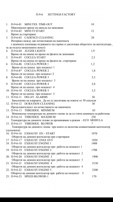

Тези настройки за ирис ли са или за лили
