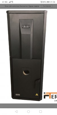

Здравейте!
От скоро съм с HydroТherm Compact 28
И имам няколко въпроса
Защо при зададена температура на водата и достигането и влиза в режим стембай и загасва
Как да го настроя да ми подържа зададената температура на водата без да гасне
Мерси предварително

съб дек 28, 2019 8:56 pmtache написа: Здравейте!Предполагам, че гаснене наричаш спирането на вентилатора. Ако е това значи всичко е ОК котела по този начин регулира температурата.

съб дек 28, 2019 8:56 pmtache написа: Защо при зададена температура на водата и достигането и влиза в режим стембай и загасваАко започнеш да гориш въглища ще се получи, ама предполагам ти искаш да гориш пелети в горелка за въглища, нали? Това е един от компромисите, има и други

А, извинявам се, мислех че е от тези, дето им викат "всегоривен". Весело по празниците!

котела си гасне и изписва стенбай

пон дек 30, 2019 1:44 pmtache написа: котела си гасне и изписва стенбайДокато се включи някой запознат с конкретиката;
Трябва да намалиш мощността, така да не достига зададената температура, но тя все пак да е достатъчна да ти стопли жилището.
Това се постига с намяляване времето за работа на шнека и съответно по малка сила на вентилатора. Може да се пипне и цикъла, но други производители не го препоръчват. Въпреки това, знам че цикълът при някои е 45 секунди, а при други е доста по малък.

съб дек 28, 2019 8:56 pmtache написа: За този модел ли говориш?
