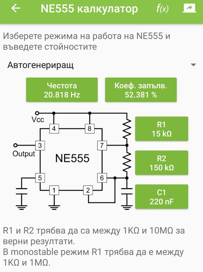

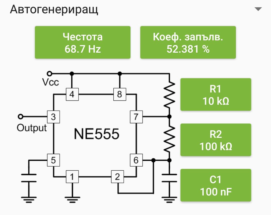

И аз още се пъна с тва генераторче,ако знаех кой кабел какъв е и как се връзват да съм си го вързал до сега,дет се вика и без осцилоскоп херците били между 100 и 200 все ще ги улуча ама,а де...Трети човек чакам да дойде и да го направи все нямат време или не вдигат или...все едно за благодаря ще го направят.
