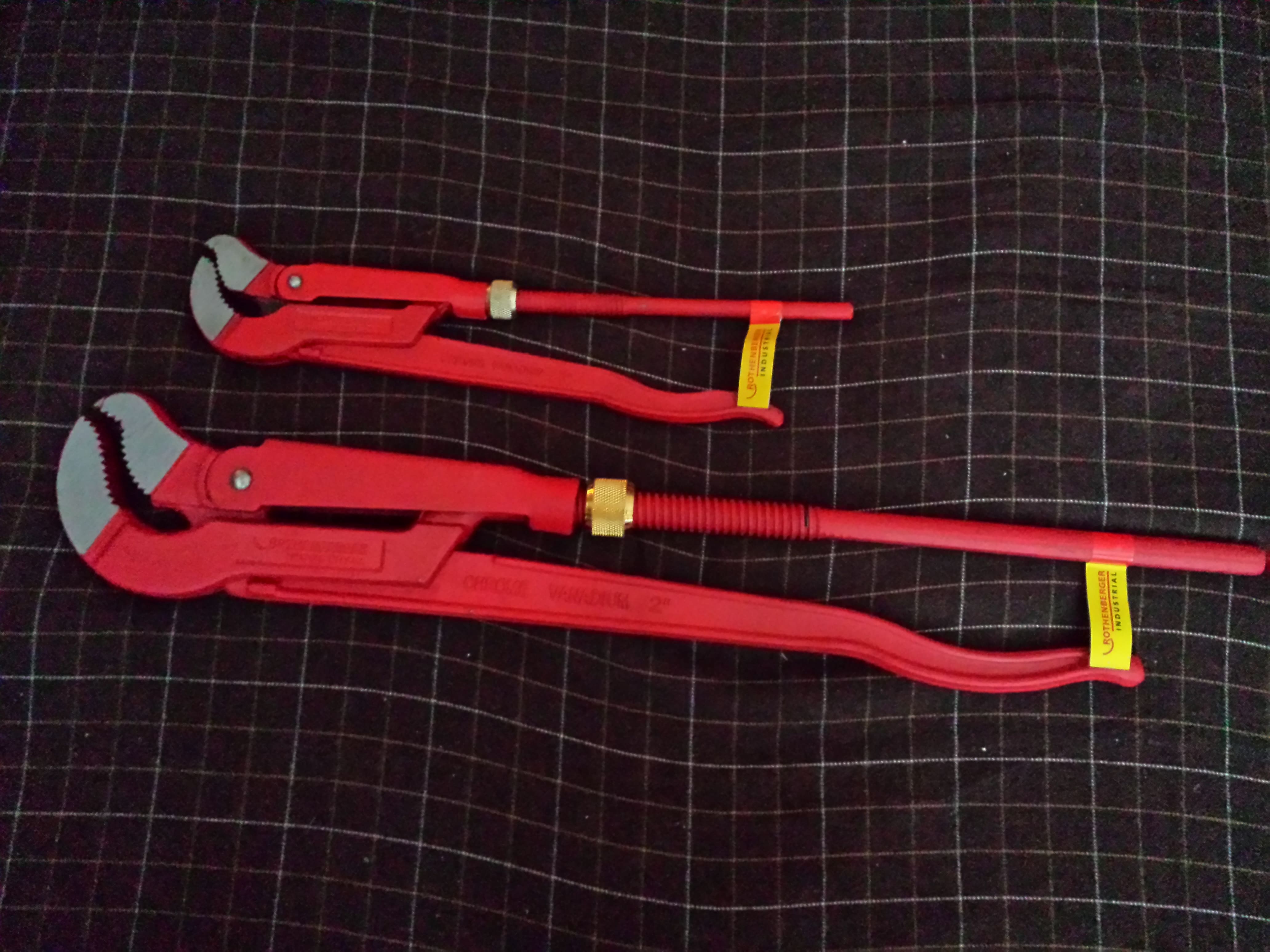

До колко лови тоя малкия и колко парици?
Видя че са маркови...

Малкият е един цол и струва 40 лв. от Хомемакс ги купих и двата, имах два такива и като ги потърсих се оказа, че са хванали крака... поне 10 години ги ползвах преди да изчезнат, много съм доволен от марката и ключовете.
