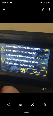

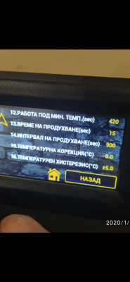

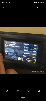

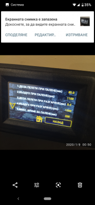

Здравейте и аз имах доста дертове с настройките ,в момента са близки до тези на колегата vurbanov90.
Горе долу изгаря под чувалче на вечер, т.е 20:00ч. пали 10:00ч. я изгасям . Температурата варира между 22 и 24градуса във всички стаи. 75квадрата апартамент със 80литров бойлер.
18kw камина.
Ето и настройките за момента.пелетите са 70%бук 30% габър . Шлака не остава

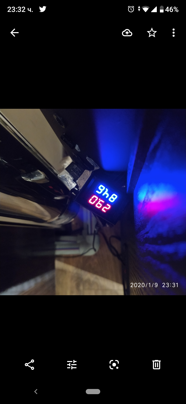

Температурата на изгорелите газове макс. е 115 ,120гр. на 5та степен. На 2 3та степен е около 87, 92градуса.
RightClick - напреднал
Явно шнековете ви работят мазно и тихо, че през 4 секунди подаване си е баси дрънкалника.

От къде виждаш температура на изгорели газове? Аз виждам само температура на горене

Как се вижда температурата на изгорелите градуси? Аз нямам такава опция в менюто.

Ами добавил съм датчик мой си . Долу на изхода на турбината има тапичка . Една термо двойка и дисплей и си гледам :)
Каква ви е температурата на горене при максимална степен ?
Е ти си спец явно :) Аз само мога с термометъра да си замеря буриите хахах :) Пипат се по принцип. На максимална степен мога да пипна за момент без да се изгоря. На първа степен мога да си задържа ръката за около 2 секунди. Това е на нивото на печката като пипам . Малко несериозно обяснение давам ама :)

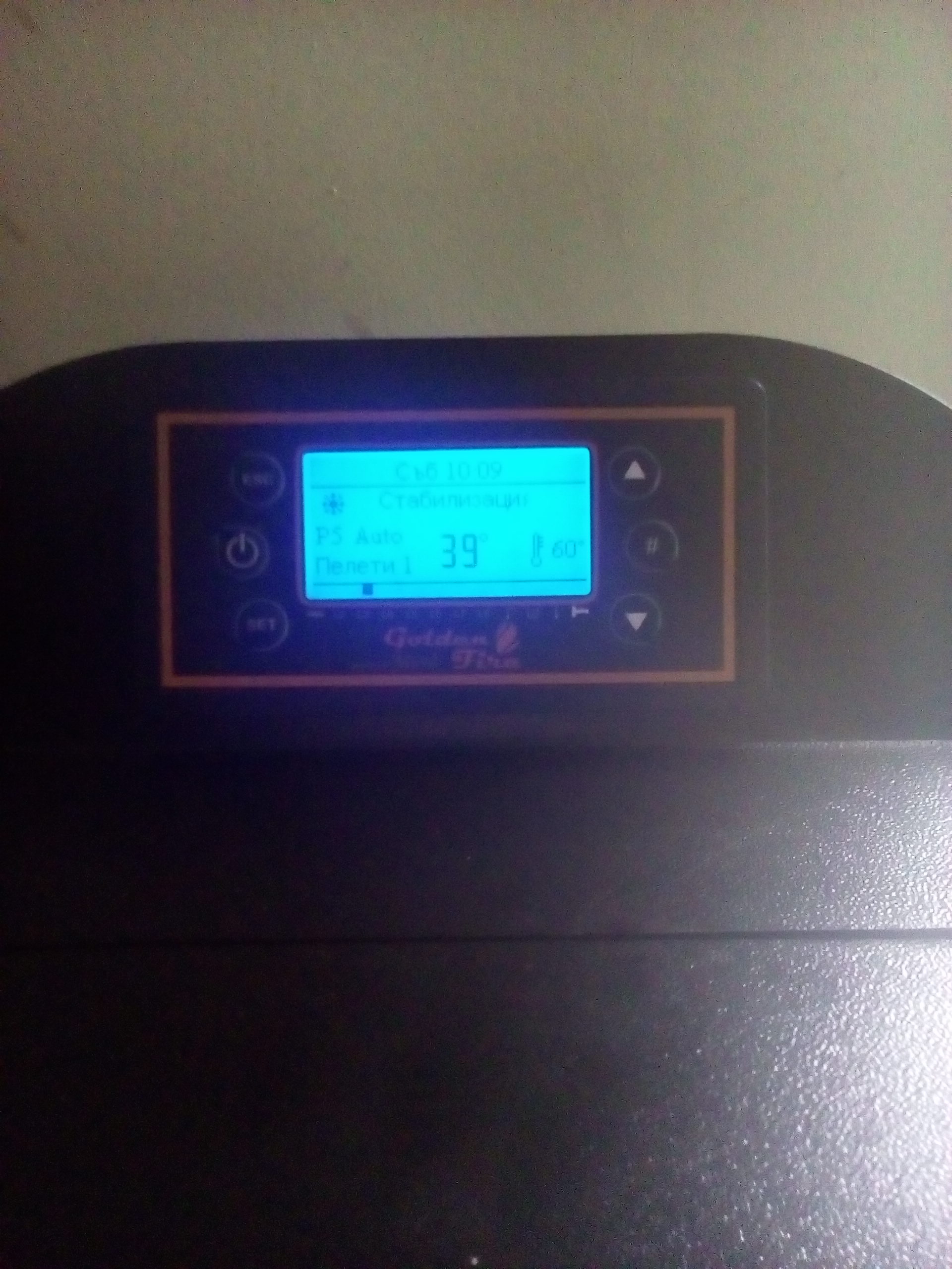

Здравейте! Може ли малко помощ с настройките на GF24 с тоя дисплей съм.
На заводски настройки и съм бъзнал шнека само.
С Волф пелети 70/30 5.3КВ
