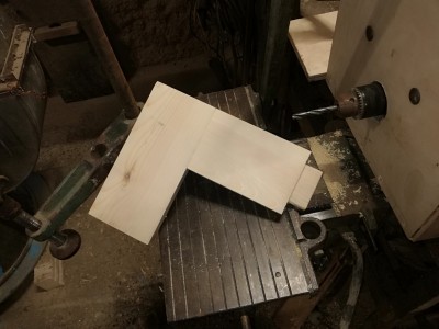

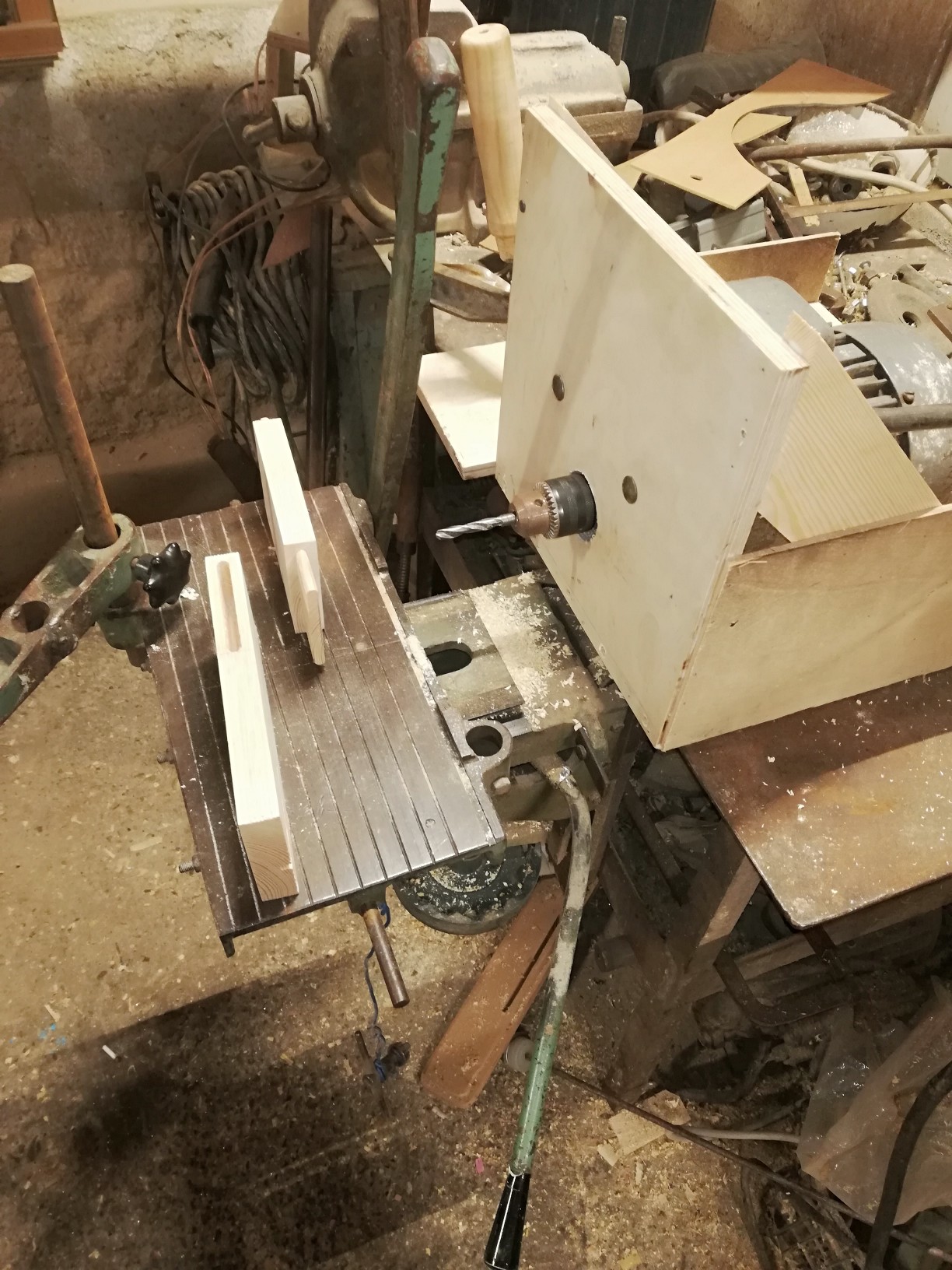

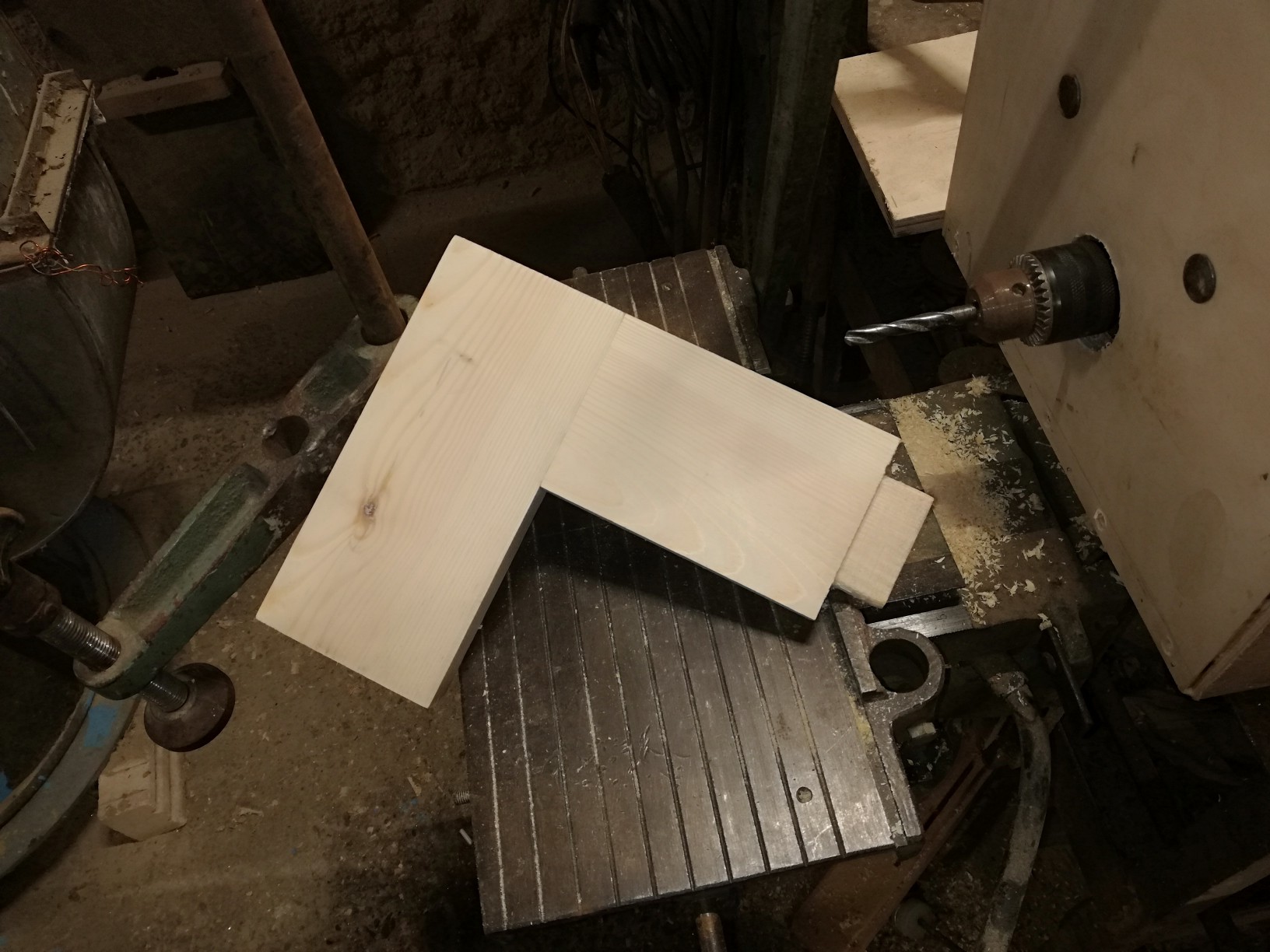

На мен каретката ми изглежда много нестабилна, от там и разлики. Тоя резултат се постига с всяка фреза с шаблон от две летви с една малка плоскост и копирна фтулка на фрезата. Щом имаш бор апарат си вземи качествени дълги бургии за дълбоките женски сглобки, мъжките със стационарната фреза. За малки елементи ръчна фреза е достатъчна начало, а ако искаш нещо фабрично аз бих предпочел нещо от тоя срот link1, link2

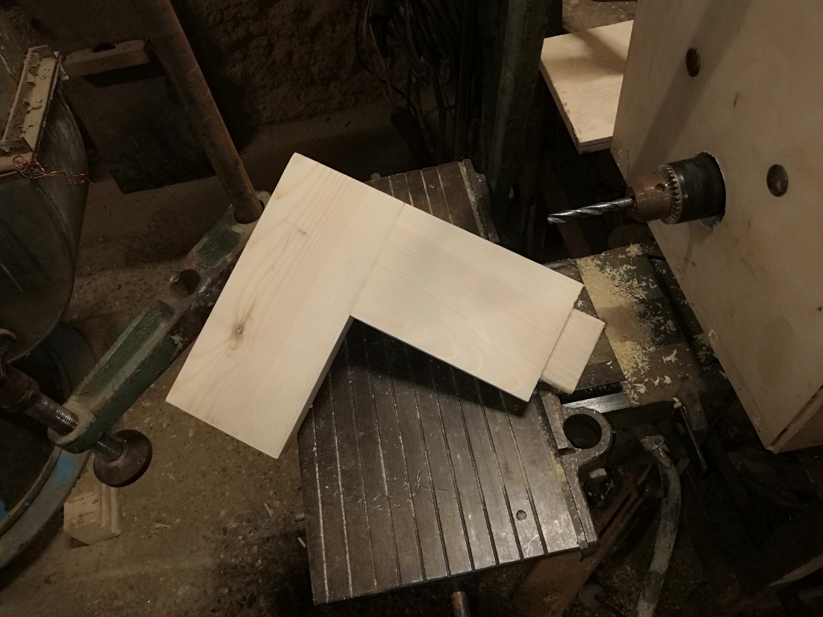

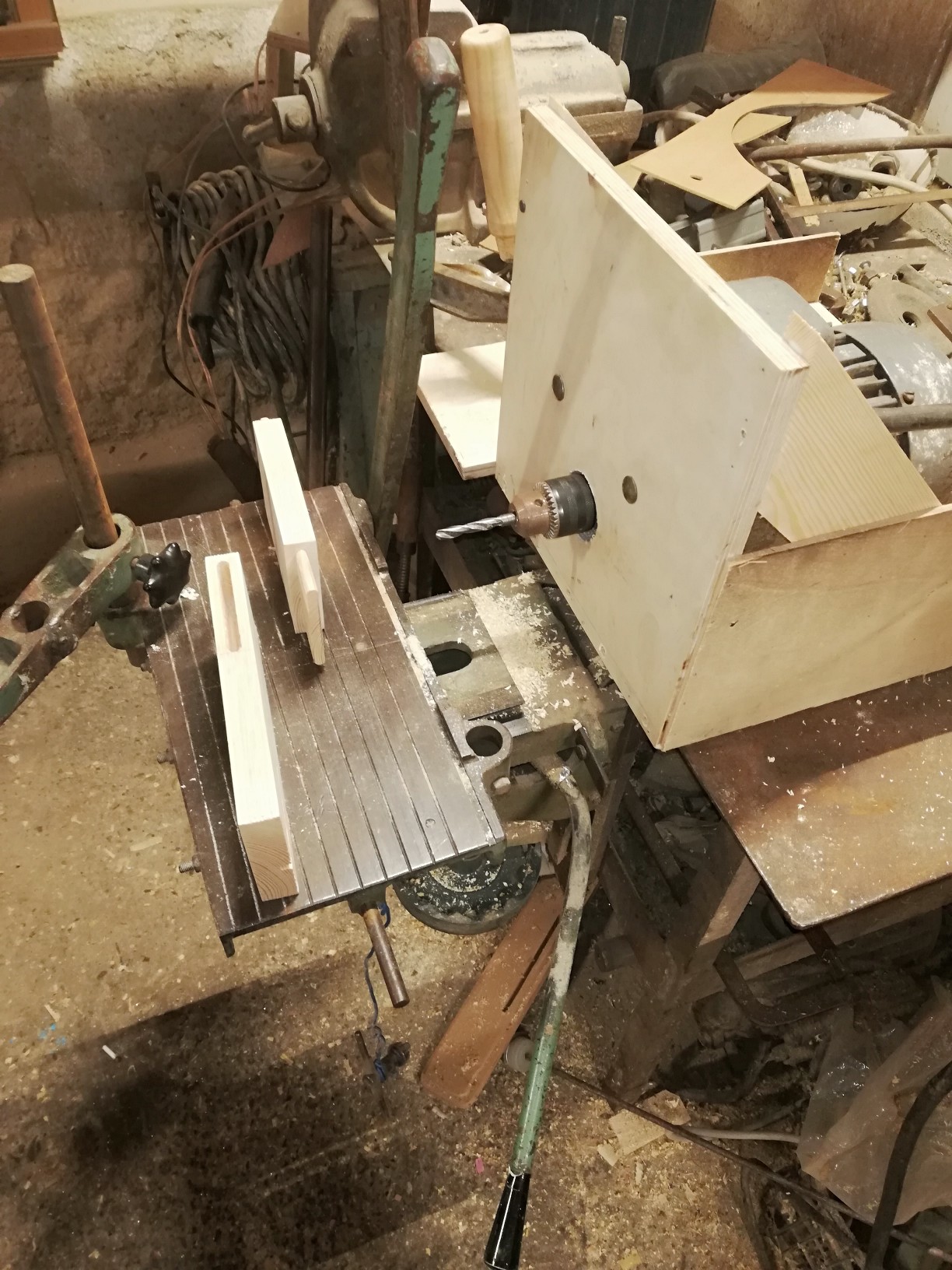

Направих две сглобки за проба  с настолната и новата установка  с борапарата. Получих добра стегнатост и точност. Доволен съм от резултата вече не мисля за домино фреза та. Хубаво е човек да има малко свободно време за проби. Почвам един познат на някой мой проект за люлеещ се стол. Ще е подарък за пенсионирането на моя стар началник майор. Имам 40 дена и ще се опитам да направя колкото се може по-подробен снимков материал качен в отделна тема. Ако някой се запали ще му изкопирам шаблоните. Преди 5-6 години пусках тук тема аджеба как се прави пустиня стола сега ще показвам.

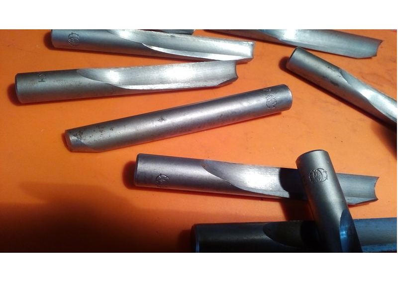

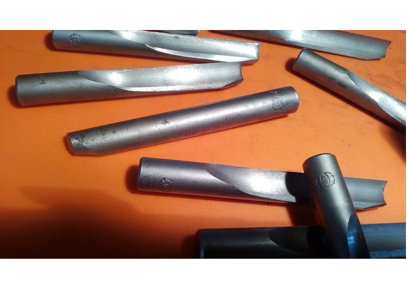

съб дек 28, 2019 12:04 amZEDYCUS написа:С такава машинка ме обурудва та на теб ли няма да направя.Мерак за шаблона имах още преди години, но се разминахме нещо. И сега съм навит, та да не е без нищо ще те уредя с една такваз бургия за борапарата фи 12мм, дълга към 10см, ако не се лъжа. Немски са май. Режещо едно перо. Попаднаха ми преди време, мислех ги и ги разпродадох като копирни за дърводелски струг, но Жоро ма светна за какво са били. Добре, че запазих 4-5 бр. Идва времето да оправя 3 операционката и за бор апарата май ще те копирам, на отделна постановка, че няма място и ще се мести насам натам.
