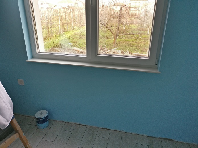

kistbam - специалист

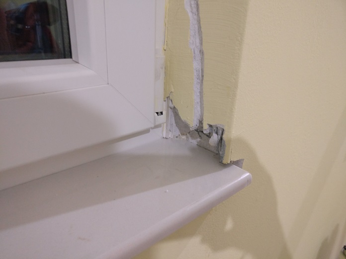

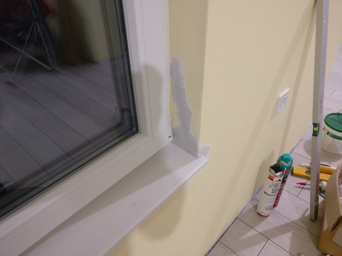

Камъните вече са в къщата. Реших да се вкарам във филма с къртене около ъглите и монтиране на цели первази. После ще измазвам.
Хрумна ми един начин на монтаж. Да сложа перваза да легне върхъ дървени летвички отдолу (1-1,5см), на няколко места по дължината му. След което да напълня въпросните 1-1,5см с монтажна пяна. Ще сложа нещо отгоре, за да не надуе пяната и да навдигне. Как ви се струва? Някакви проблеми могат ли да възникнат? :?

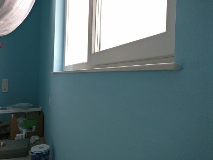

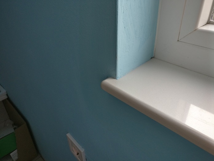

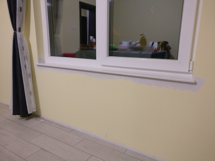

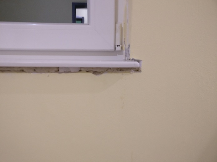

Да кача малко снимки и от крайния резултат.
Реших да ги направя със пяна.
jekasus - майстор
Това е правилния монтаж на подпрозоречен камък.
Разлика между монтажа с циментово лепило или пяна, сам в звука, когато чукнеш по камъка, други разлики няма.
