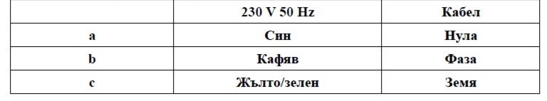

съб яну 18, 2020 9:00 amkozl написа:Не можем да приемем a b c за фази защото моторчето е монофазно на снимката даже и си пише 230vпет яну 17, 2020 8:25 pmplamen6703 написа: Още един гадател се появиПо тази схема, ако приемем, че a, b и c е фаза (L), къде е проводника за нулата (N).![]()
Моя електромотор на щорите е с три кабела, ама щом носача и гадателите казват значи "няма" начин да не е така!
Успех в гадаенето

Ако се разменят "а" и "б" ще се случат поне две неща, едното е на морето дупка /като цялата тема/, другото е написано в условията по гаранцията, че е повод за отпадане на гаранцията и от фирмата към документите на електромотора прилагат и начина на свърване. Може освен с щепсел да се ползват и кибритени клечки за пристискане на изводите в контакта, това е въпрос на избор от страна на задмоторното устройство, парите са си негови, електромотора е негов, каквото иска може да прави с него!

съб яну 18, 2020 12:47 pmMerinjey93 написа:Не става въпрос за 3 фази, а за една, но нещо съм недоразбрал схемата. При мен щорите са с ключ с три проводника и фазата се прехвърля към един от два проводника към щорите. Та съм възприел изображението на щората за ключ за щори. Те така стаат грешки казал таралежа и слезнал от телената четка.съб яну 18, 2020 9:00 amkozl написа:Не можем да приемем a b c за фази защото моторчето е монофазно на снимката даже и си пише 230v

съб яну 18, 2020 11:18 amDMN написа:В единия случай винаги ще има напрежение на намотките спрямо "земя"plamen6703 написа: а - нулаМного категорично.
б - фаза
с - "земя"
И ако се разменят "а" и "б"(фаза и нула), какво? Ще има разлика ли?
Ако е със щепсел?
Според мен е глупаво и носи рискове.
Въпреки, че се срещат и такива схемни решения.

ben84 написа: В единия случай винаги ще има напрежение на намотките спрямо "земя"Ами, ако гледаш по схемата по-горе, точно това ще се получи, ако фазата е на "б", както е по схема(поне според този, който я е дал). И в случая се прекъсва нулата.
Къде е глупостта не знам
Да кажат умните.
