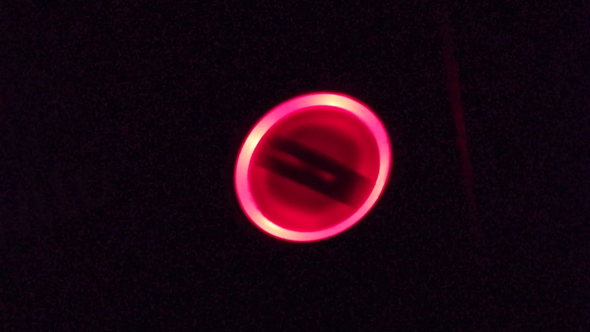

Здравейте и от мен.
Имам това бижу 16-ка вече две години.
Не бих казал че е перфектната камина но това е друга тема.
Имам един въпрос и ще съм благодарен ако някой може да помогне.
Проблема е.
Вече 5-ти път за един месец циркулационна помпа спира да работи и почва да мига зелено и червено, градосите на водата се покачват и камината си огася.
След това като си паднат градосите се пали пак и всичко е нормално,но това става чак след час защото няма кой да върти водата и бавно истива от камината.
4-пъти го направи един час след запалване а последният път след 26 часа на работа.
С термо глави съм на радиатори те но имам 4 -ри лири отворени за да не се стига до прегряване.

От тези обяснения нищо не може да се разбере. Само разбрах, че като се покчат градОсите, камината се Огася, което си е напълно нормално. Трябва да се види на място помпата защо спира - задръстена ли е, има ли филтър. Ако помпата е дефектирала ( в което не вярвам) трябва да се почисти или смени. Това е работа за сервиза, но ако не го прави постоянно и не го направи пред тях е кофти, но поне да я почистят и проверят. Може да видят нещо, което ти не виждаш.
