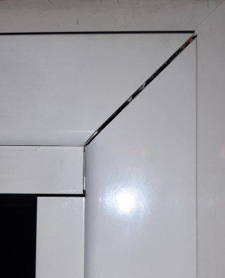

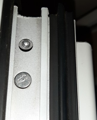

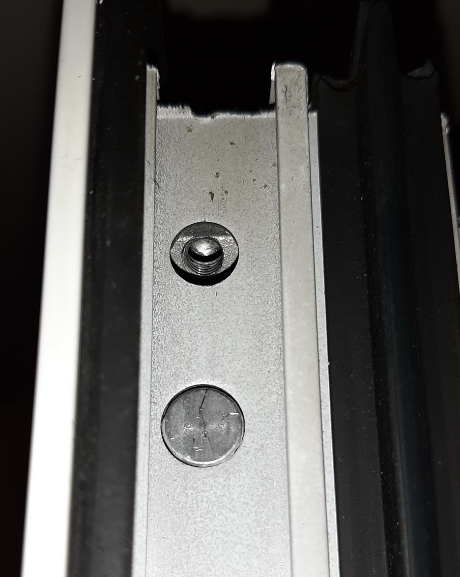

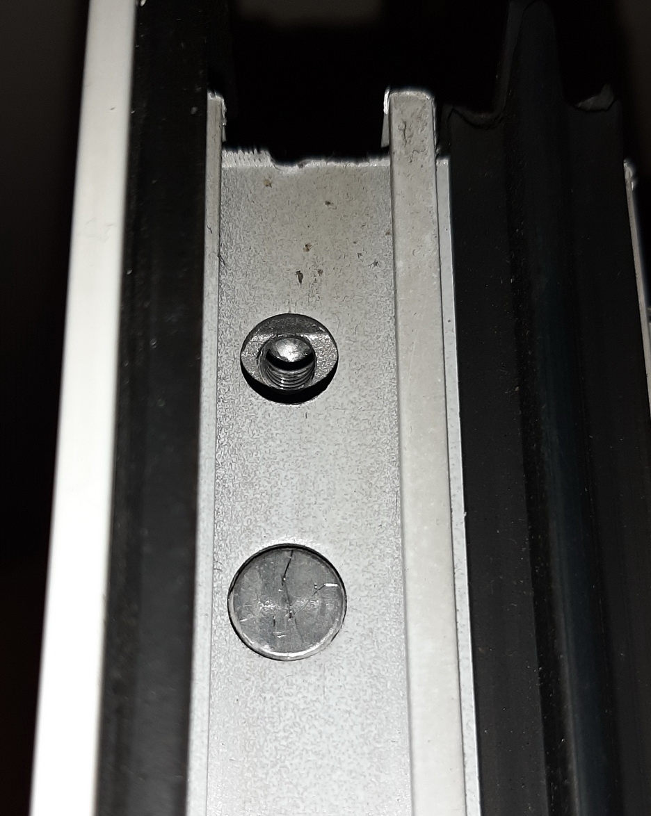

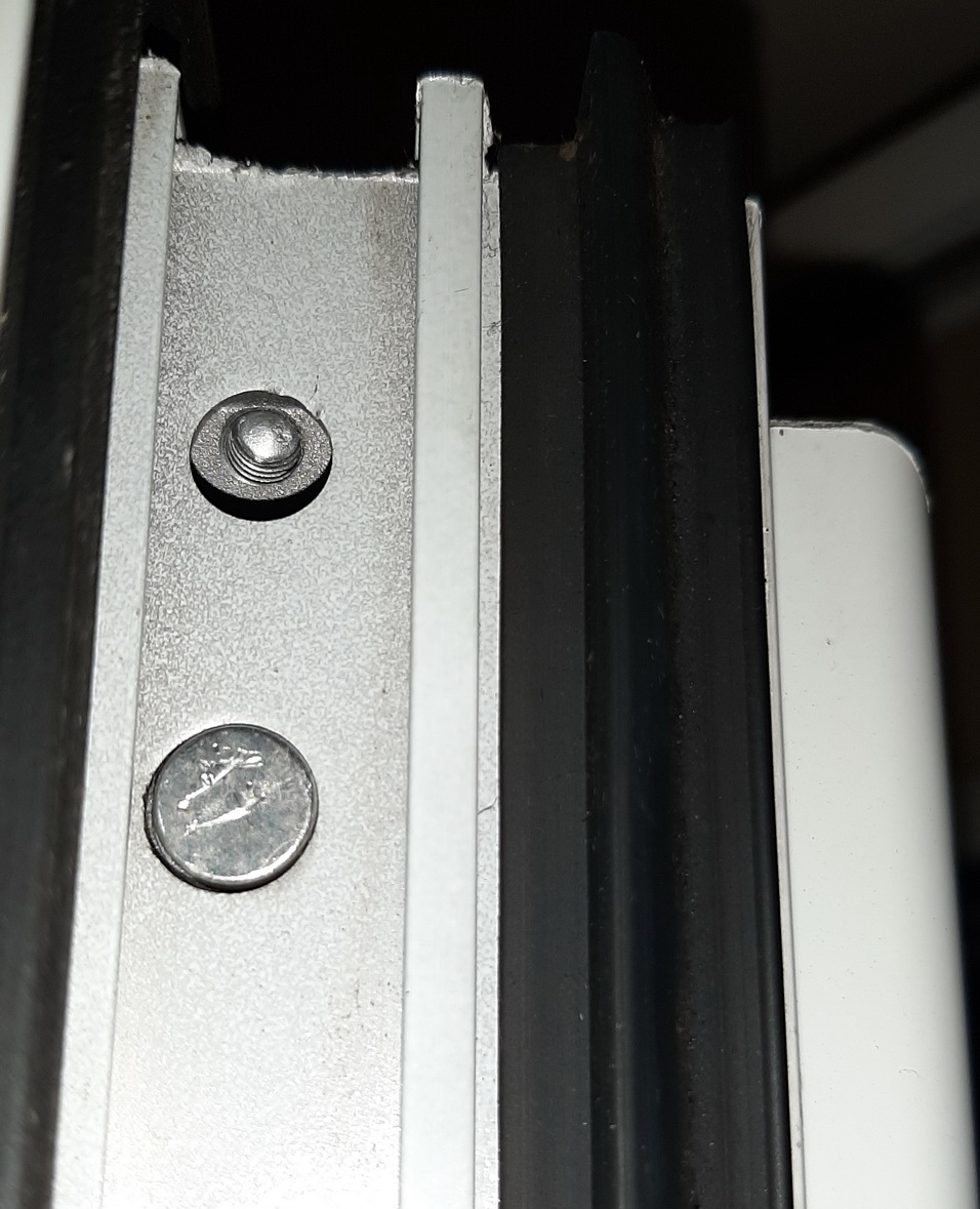

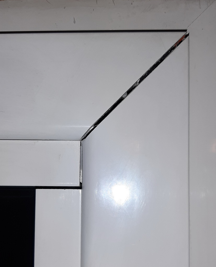

kozl - майстор
Не става въпрос за регулиране а за ремонтиране и дограмата и не е PVC, а алуминиева.
Изпусна снадката на втратата:
Обаче като погледнах другата все още сдрава врата и :shock:
Болта държи на една витка от резбата САМО. Обаче всичките ми опити тоя развилия се болт да хване са неуспешни. Другият ми проблем, че че не можах да го извадя този болт и да провъртя резбата с метчик и да търся по-дълъг болт. Предполагам, че за да го извадя от това място в тази ситуация трябва да разширя отвора за стягане на болта :?
Или има друг чалъм?
EDI - майстор
Това го играх с плъзгащата врата на банята и то два пъти.Разпробивах болта, после лесно, сменях сглобката.
