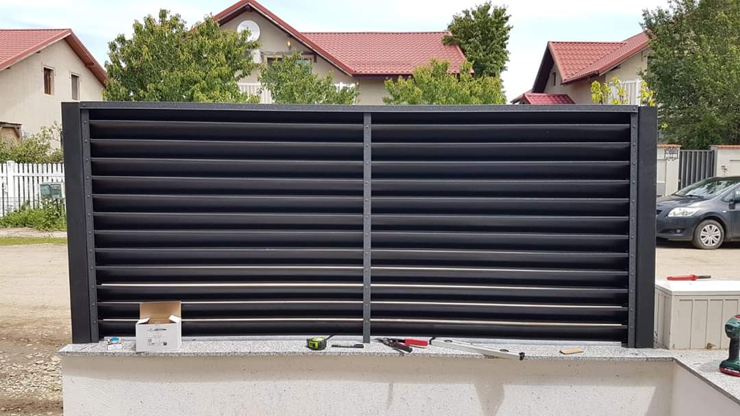

Аз само да се похваля, че след много мъки, нерви, псувни, намерих правилния човек и най- накрая оградата е факт. Останаха дреболии и тротоара, но ще са напролет:

Може ли снимки в по едър план на оградата
nikolov333 - майстор
Ей това е подобно.. Питах ги за цена и ми казаха нещо около 50-60 лв. квадрата в зависимост от едностранно или двустранно боядисани профили с цвят по RAL..
