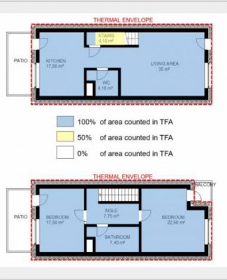

Абсолютно споделям виждането на naster.
Единственото по-скъпо нещо е дограмата.
Инвестирането в повече изолация,особено на стените се увеличава само с процент.
Конкретно при нас, разликата между стандартния 10см ЕПС и това,което сложихме -20 см на стени и 33см на еркери и част от шайбите,доведе до поскъпване от 2500лв на 250м2 изолация.Толкова е и сумарното поскъпване на фибран за под и вата за тавана.
Тези допълнителни разходи лесно се компенсират от избора на рекуператор +климатик и инсталацията им,вместо заводска термопомпа с подово.
