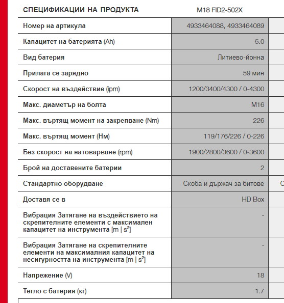

Кой от двата е за препоръчване :
Milwaukee M18ONEID2-0X
Milwaukee M18FID2-0X
Единият малко по-лек, вторият има някакви опции от избор на въртящ момент ( бегло ги огледах ) , малко по-тежък .
Какво е спестено при по-лекия и да има макс въртящ момент на другия?
На кой да заложи човек?
Ценово се намират д/г и двата на кантар ( малко по-скъп е вторият )

naster - майстор
ONEID има bluetooth & app, екстри, но ми показва 203Nm, другият FID 226 без софтуерните изгъзици.
Kumay - майстор
203 Nm е стария модел -FID. FID2 е 226 Nm.
Няма разлика между FID2 и ONEFID2 освен в блутут връзката - от смартфон можеш даопределяш режимите на работа.

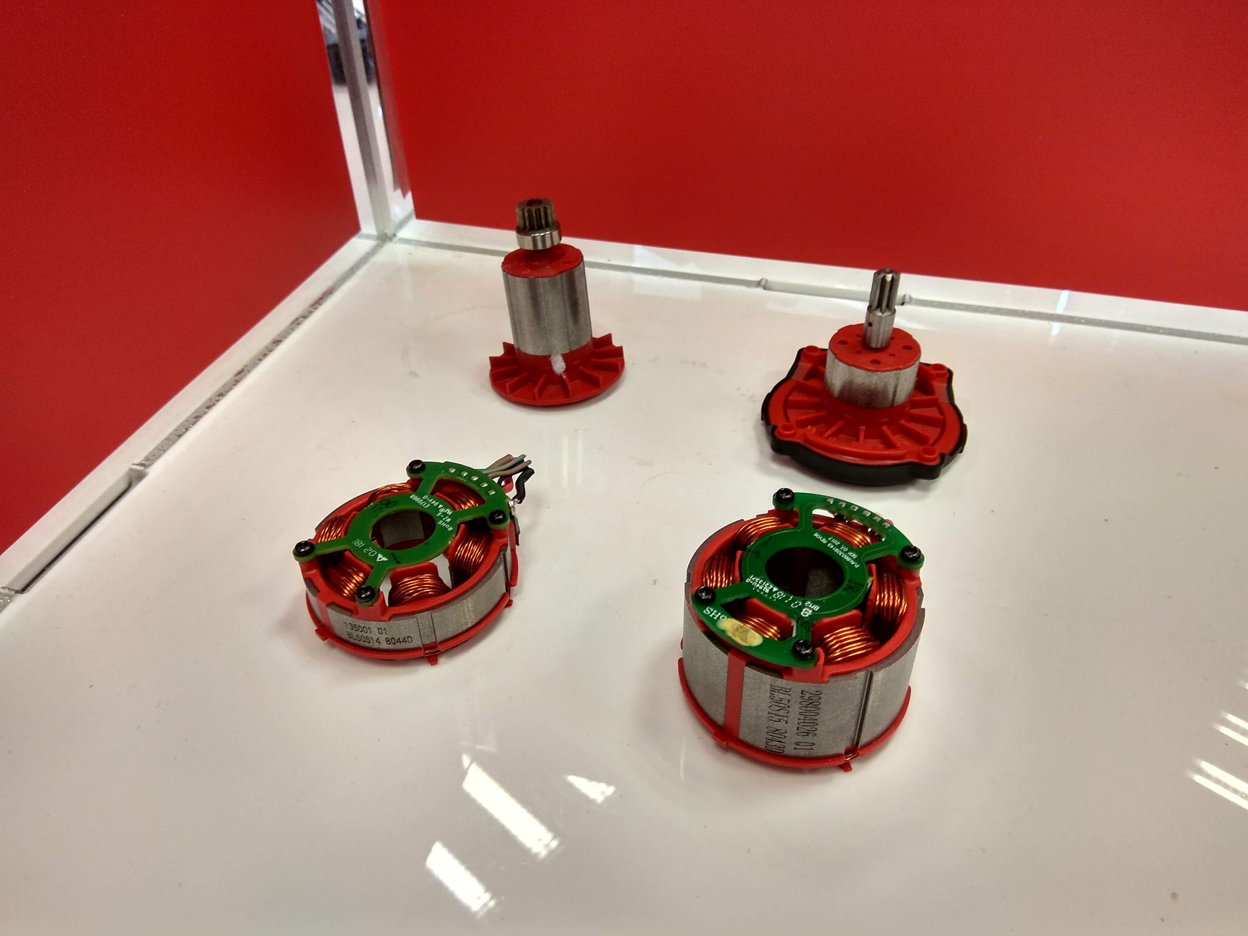

Благодаря Ники. А откъде идва тази разлика в кг? По-новият е с почти 400 грама по-лек ( според данните ) Това добре ли е или не? Има нещо "спестено" във всеки случай...
Kumay - майстор
FID2 е трето поколение безчетков мотор - по-къс и с по-малки габарити, затова е по-лек.
Засега нямам наблюдение да е по-зле от предния модел.

пон фев 10, 2020 2:16 pmпишман_майстор написа:
Не, аз имах в предвид тези от заглавието :
Този с блутуут е по-лек с около 400 грама ( освен ако данните нещо не са коректни) от M18FID2 .
Объркано е нещо - четеш ги при някого, който не е виждал машина на живо.
Това е от официалния сайт на Milwaukee:
M18 FID2.jpg (84.27 KиБ) Видяна 3472 пъти
