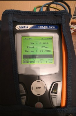

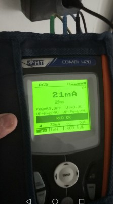

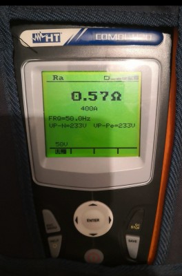

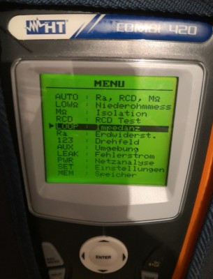

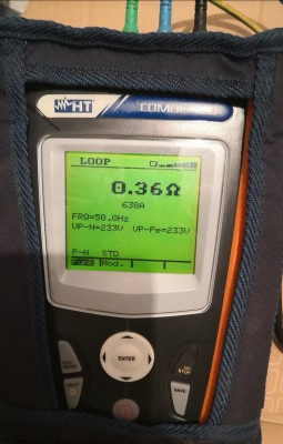

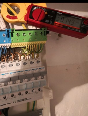

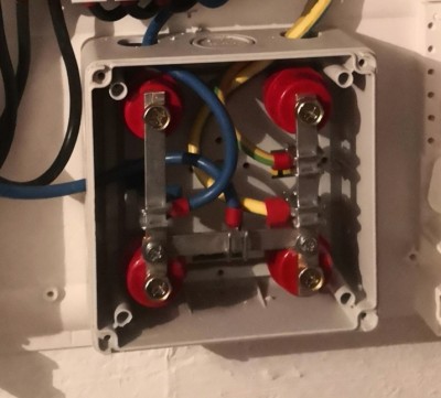

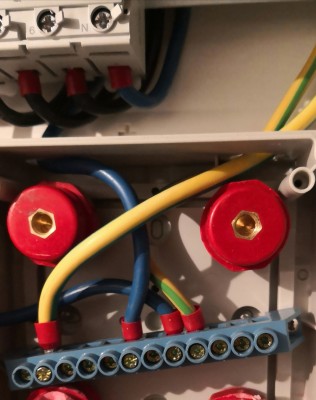

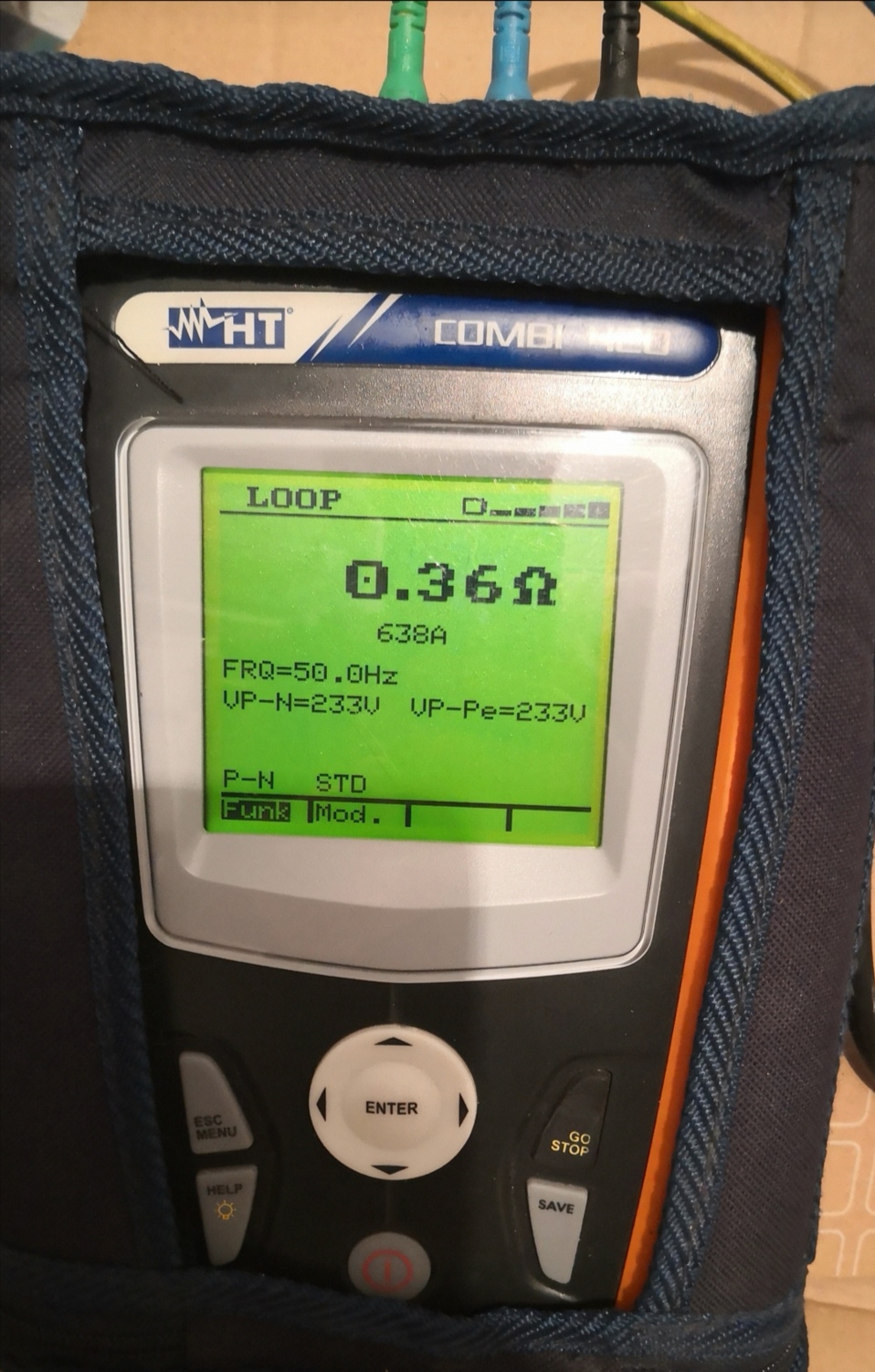

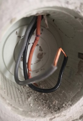

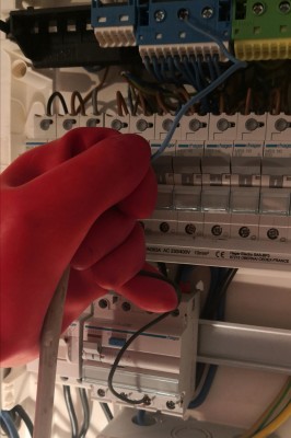

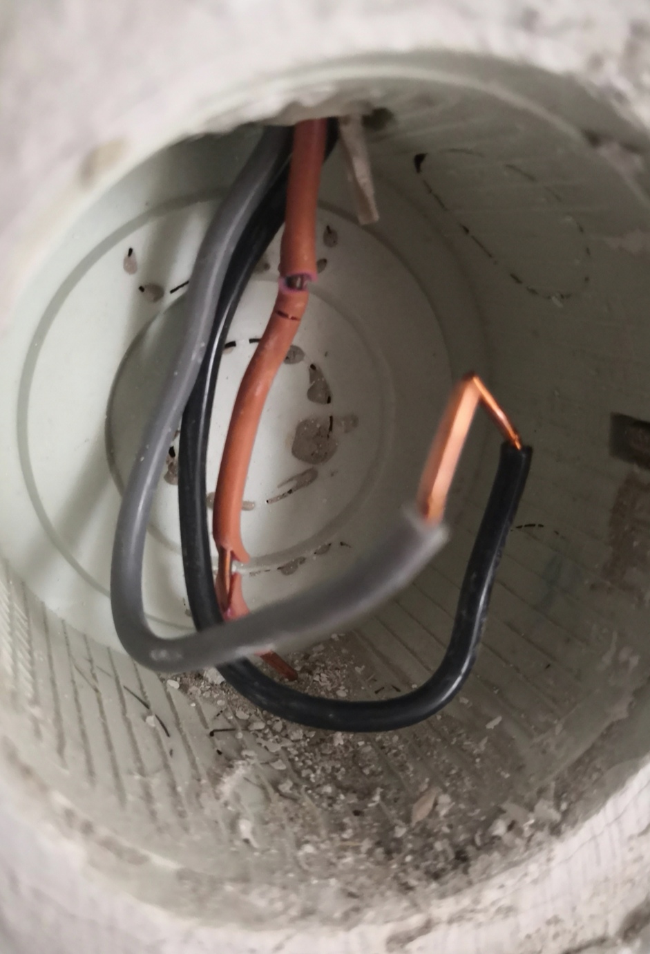

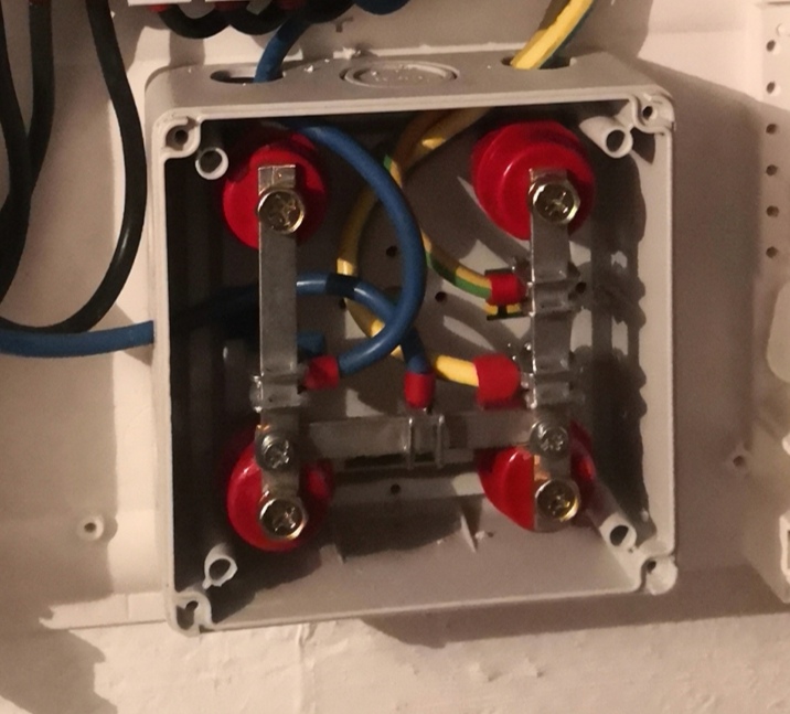

махнах всички (5бр) стари фасунги и един стар девятор в мазето, който бях решил да оставя по принцип защото ми харесва с ретро визията си.
Видим дефект открих в ключа(вижда се на снимката), но не смятам, че това е с отношение към проблема с утечката.

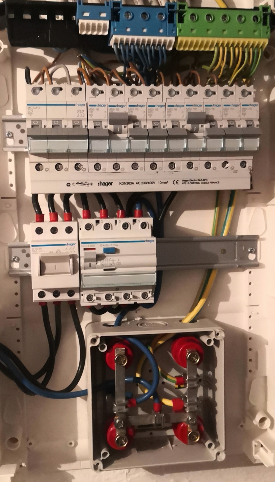

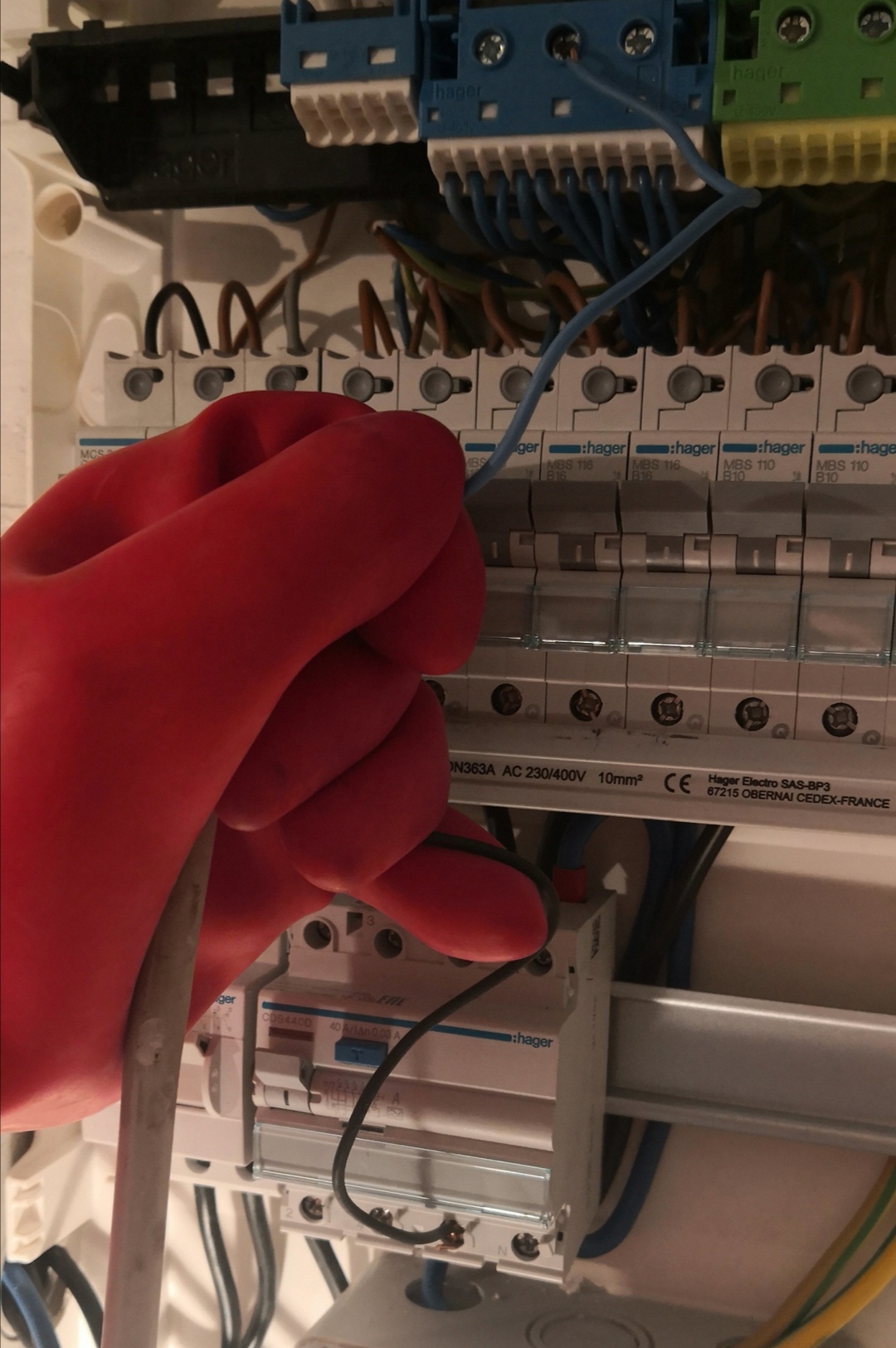

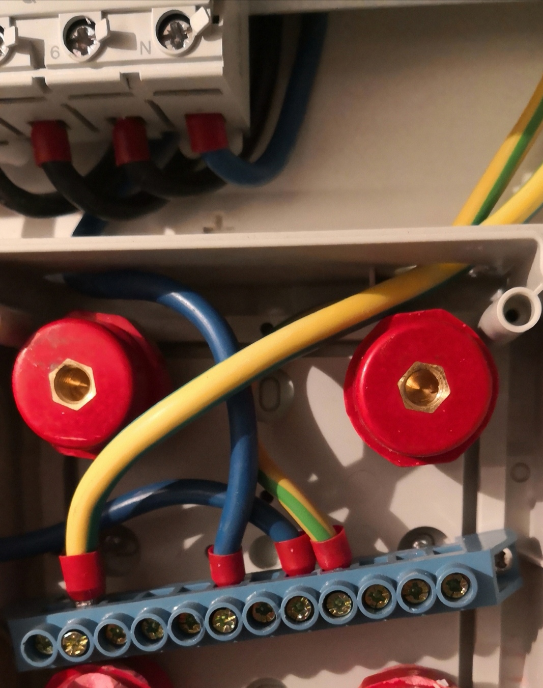

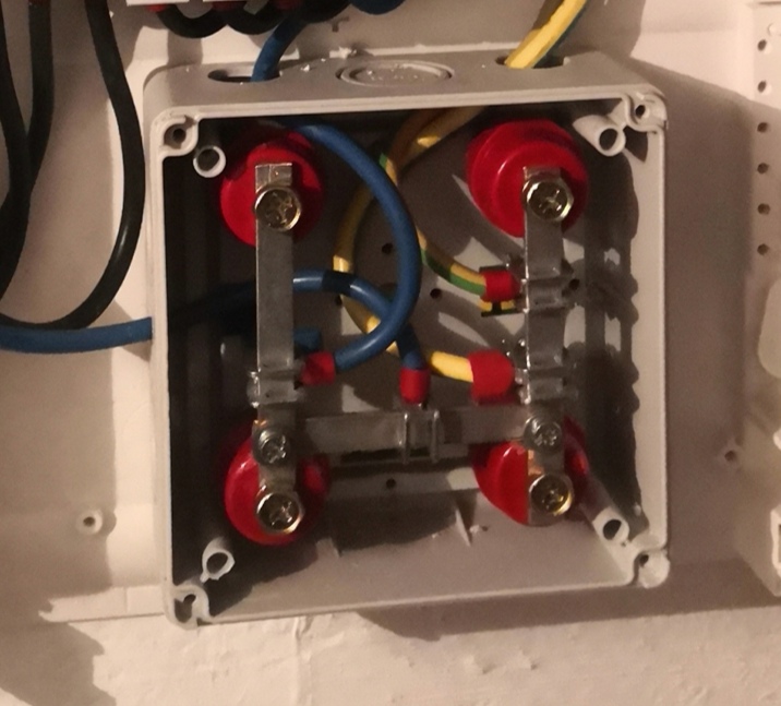

Другото, което направие е, че разкачих цялата "шинна система" за разделяне на PEN и сложих клема (на снимката), за да мога по-лесно да откачвам и закачвам земя, защитен, нула и мост с цел тестване.

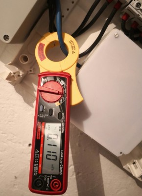

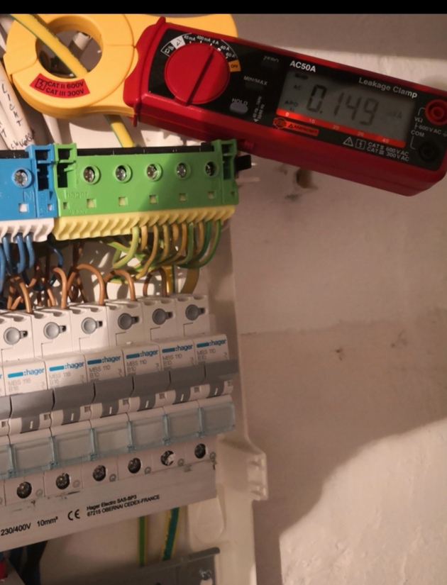

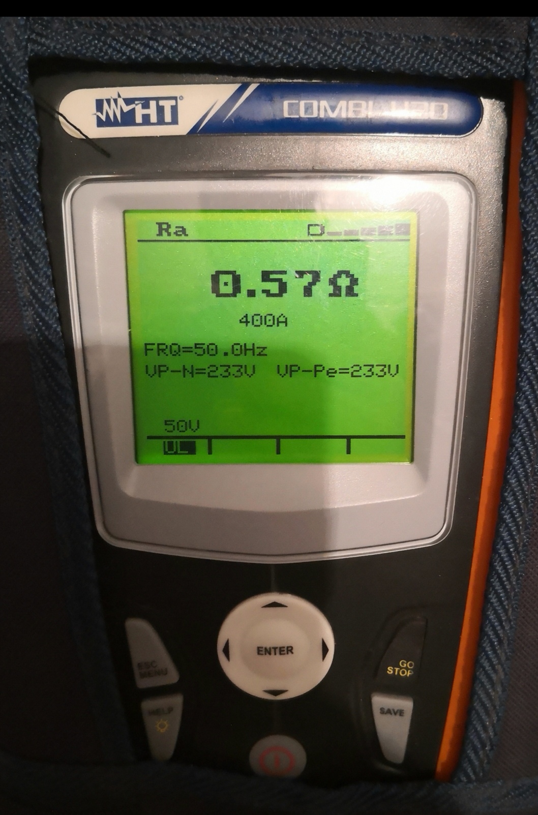

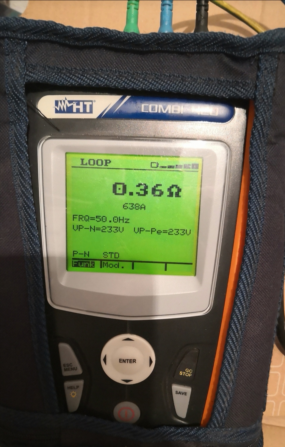

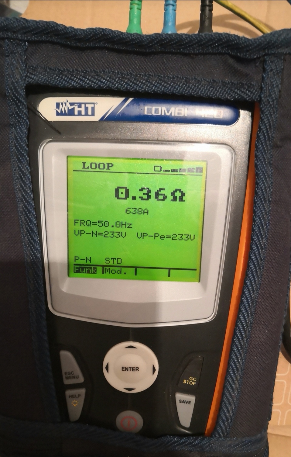

После пробвах първо в контакта с пробната - фаза към защитен и ДТЗ сработи, после и в таблото - фаза от ДТЗ и нулева шина(ламБата свети), на фаза от ДТЗ и защитна шина(ДТЗ сработи).

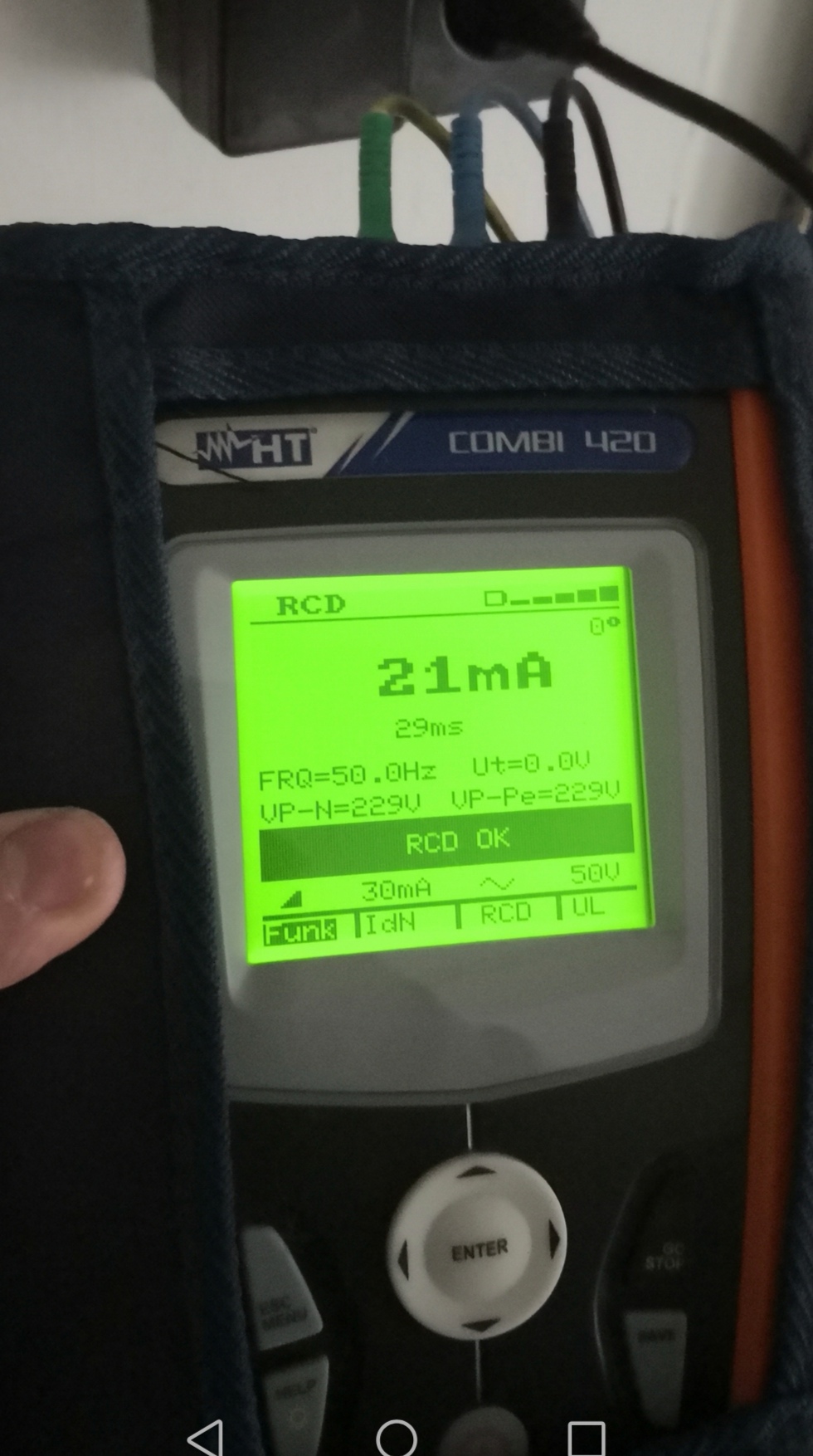

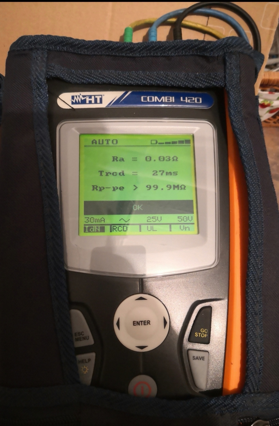

Тоест всичко изглеждаше нормално и започнах проби с уредите.

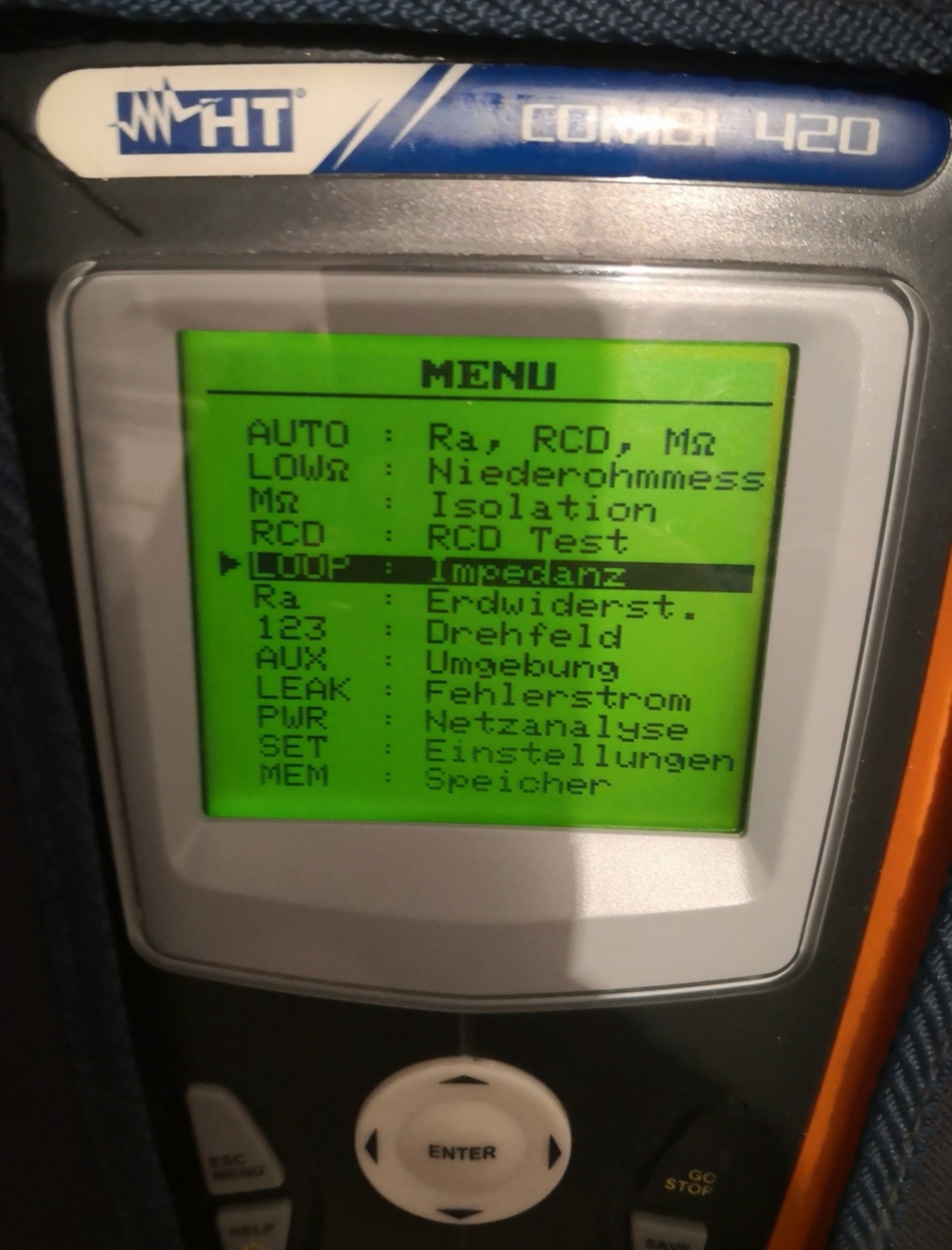

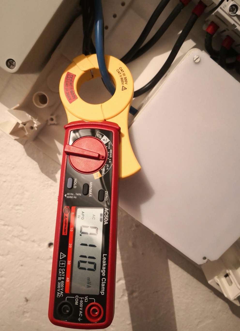

Качвам резултатите на снимка.
Въпросът, който ми възникна е - има ли значение къде точно е свързано заземяването при разделянето на PEN - на шина N, на шина PE или на моста?( Вижте снимките - преди и сега).
Както тук, вчера някой отбеляза, явно работната нула и защитния не функционираха правилно.

iliya_i - майстор
На първоначалната сномка на таблото връзката PE-N е на винтове.
download/file.php?id=132179&mode=view
На втората снимка връзката е на заварка
download/file.php?id=132181&mode=view
На третата снимка тази шина е махната и е използваяна цяла шина
download/file.php?id=132206&mode=view
Защо замени заварката с винтове?

drastar - специалист
Първо не е ясна системата на заземяване - TNC, TNC-S, TNS или TT. Аз не можах да разбера, защо има два жълто зелени проводника в кутията където се разделя PEN.
Кой е PEN проводника ? Синият който е заедно с фазовите ? Нека автора да даде повече снимки. Понеже се каза нещо за маза, предполагам, че това табло което се прави сега, се намира в къща, какво е имало преди това ? Проводниците мисля са 10мм2, от къде идват те ? Има ли електромер ? Предпазител преди него ?
