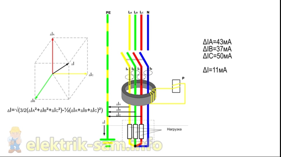

Не издържах и я натиках тази формула в една екселска таблица :
Малко резултати:
20 20 20 0
20 20 0 0
0 20 20 0
20 20 45 25
8 35 4 29,21
(Първите три числа са фазовите утечки, четвъртото е резултатната утечка.
Така че може да се попадне в ситуация при която през човек да премине по голяма утечка от допустимата без защитата да сработи, каква е вероятността за това е отделна тема
Хиляди извинения, Резултатите не съм ги постнал вярно, истинските са:
20 20 20 0
20 20 0 20
0 20 20 20
20 20 45 25
8 35 4 29,21
PS Не мога да прикача екселския файл. Можете ли да кажете някаква врътка, как да стане.

iliya_i - майстор
вт фев 11, 2020 10:38 pmstedima написа:
iliya_i сметни си няколко примера сам без екселски таблици,просто е ,пък и ви казах и показах къде сте сбъркали с четвърто и пето
При 3 монофазни несиметрични вериги в трифазна система винаги има изравнителен ток през нулевия проводник. Включи и него в сметките и може да получиш моите резултати тогава. Къде е тоя ток в твоята формула?
Нулата може да я няма само в симетрична верига. Щом не я отчита, значи формулата ти не е вярна!

Добре де поствам за втори път, да сметнеш по формулата и с конкретните стойности, па който иска да си слага трифазна ДТЗ на монофазни консуматори.. По темата аз приключих.. :partyman: PEACE. :supz:

вт фев 11, 2020 10:45 pmiliya_i написа:
Тоя ток не е ток на утечка, не е опасен за човека, а и не се регистрира от ДТЗ (нулевия проводник също е натикан в пръстена) :)

iliya_i - майстор
вт фев 11, 2020 10:39 pmzz_stefanov написа:
8 35 4 29,21
Провери и това. Резултата трябва да е 33.42
zz_stefanov - майстор
вт фев 11, 2020 10:53 pmiliya_i написа:
8 35 4 29,21
Все 29,21 ми излиза
=SQRT((1,5*((A1*A1)+(B1*B1)+(C1*C1)))-(((A1+B1+C1)*(A1+B1+C1))/2))
Поставяте формулата в накоя клетка (примерно A5). Клетки A1 , B1 , C1 се подават входните данни.
Можете да имате проблем със синтаксиса на 1,5 или 1.5 в зависимост от настройката на ексела ви.
Малко баламски съм я написал.
Приятно смятане :)
