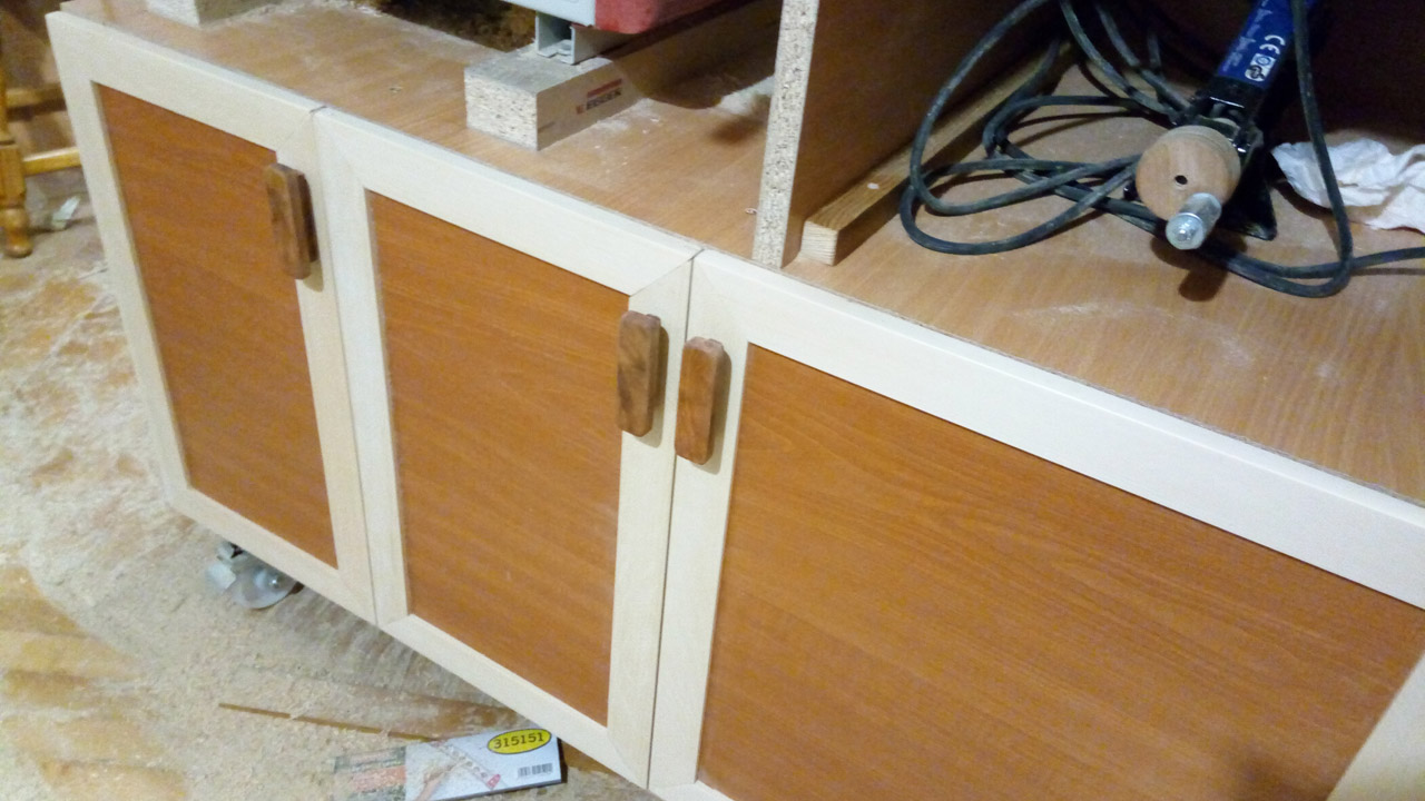

Масата е готова и вече функционира.
Голям зор видях с вкопаването на фрезовата плоча и с дълбането на каналите за лайсните за водача.
Лайсните са за лед ленти - 8 лв за 2 метра от Практикера.
Стандратна Т Трак лайсна е много скъпа и не ми се даваха толкоз пари.
Остават козметични детайли - вратички, лайсни и кантоване.
