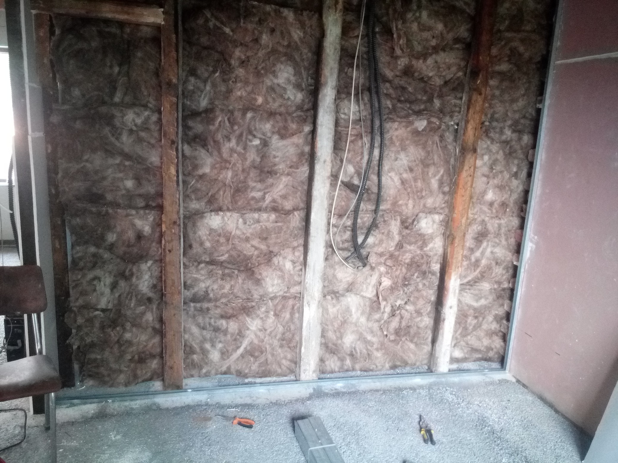

Нещата се случваха бавно, стъпката където са долепените дървени колони бях правил преди време за едната дървена колона, но другата копах , налях и трябваше време да стегне, през това време подготвях горе.Това упражнение е елементарно ако имаш помощник, но сам става с темпото на костенурка. Замислил съм в скоро време от единия край до другия, където се виждат тръбите за водата да пусна метална греда и дървените колони в помещението да отпаднат, дали ще стане според Вас? Разстоянието е 4,4 м., вече долу има малко промени от тогава.

По краищата където от долу е каменния зид използвах готова замазка и за пилетата. Колата и тя бая бой изяде покрай ремонта и сега трябва и съединител да сменям. Всички материали са карани с нея, дъски, греди, платна, картони и над 10 ремаркета с боклуци съм изхвърлил и още толкова докарал чакъл и пясък. Отделно до сега съм поръчвал 3 пъти контейнери по 7 кубика и веднъж 3 курса с малък камион, тогава ми помагаха колеги.

Настъпи момент и за вече по -лесни и спорни работи, като стените и таваните. Да не на всякъде съм разминавал картона, но така или иначе го шпакловам 2-3 ръце цялостно след като пусна лентите.

След като пуснах профилите разминах каменната вата с минерална.
