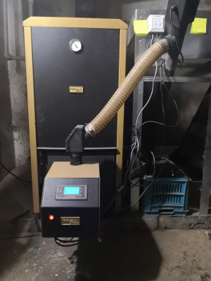

пон фев 10, 2020 5:54 pmton4o_1028_bg написа: Леле две педи чак толкова нямам явно пелетите тая и миналата година са били добре, е там е вапроса и аз иначе чистя 1 път на седмица ама хаванчето има малко пепел а отстрани около 4 пръста ама въпро са е че е отстрани а не вътре а и от двете което е малко тъпо заради направата ама кви да се прави за такива $ ще донапрайваме по налко за удобство...През колко минути си настроил почистването, но не вярвам при мен да идва от там тази пепел,явно са си такива пелетите. Аз съм го направил през 20мин да е за около 15 секунди.
пон фев 10, 2020 1:02 pmton4o_1028_bg написа:При мен се трупаше постоянно миналата година , сменихме пелетите с украински , вече не се трупа, самата пепел има и по кафяв цвят , старата беше сивкава , новата е кафеникава, останаха около половин тон от миналата година, когато ги започнахме пак се трупаше , остана едно чувалче , направих я да се почиства на 1 час за 60 секунди иначе се запушваше, прави буци от пепел в пепелника в предната част , добре че с новите го няма това , преди не можеше да се пуска на 5 степеннед фев 09, 2020 9:47 pmVasil1234 написа: Някой пробвал ли да изолира водната риза на камината с цел да отделя по малко топлина в стаятаТо се предлага тази опция с каменна вата, ама дали е ефективно, дали по бързо загрява водата, интерсно е,ако има някой да сподели наистина...
Имам и въпрос към всички с камини, при вас пепелта струпвали се отстрани на лигенчето за пепел в горивната камера. Тъй като при мен в лигенчето е малко а от двете страни е доста и си мисля да сложа две малки ламаринки да стане като улей от страни за да не чистя а само да исхвърлям ама да видим ... кога ще наделеем над мързела..![]()
