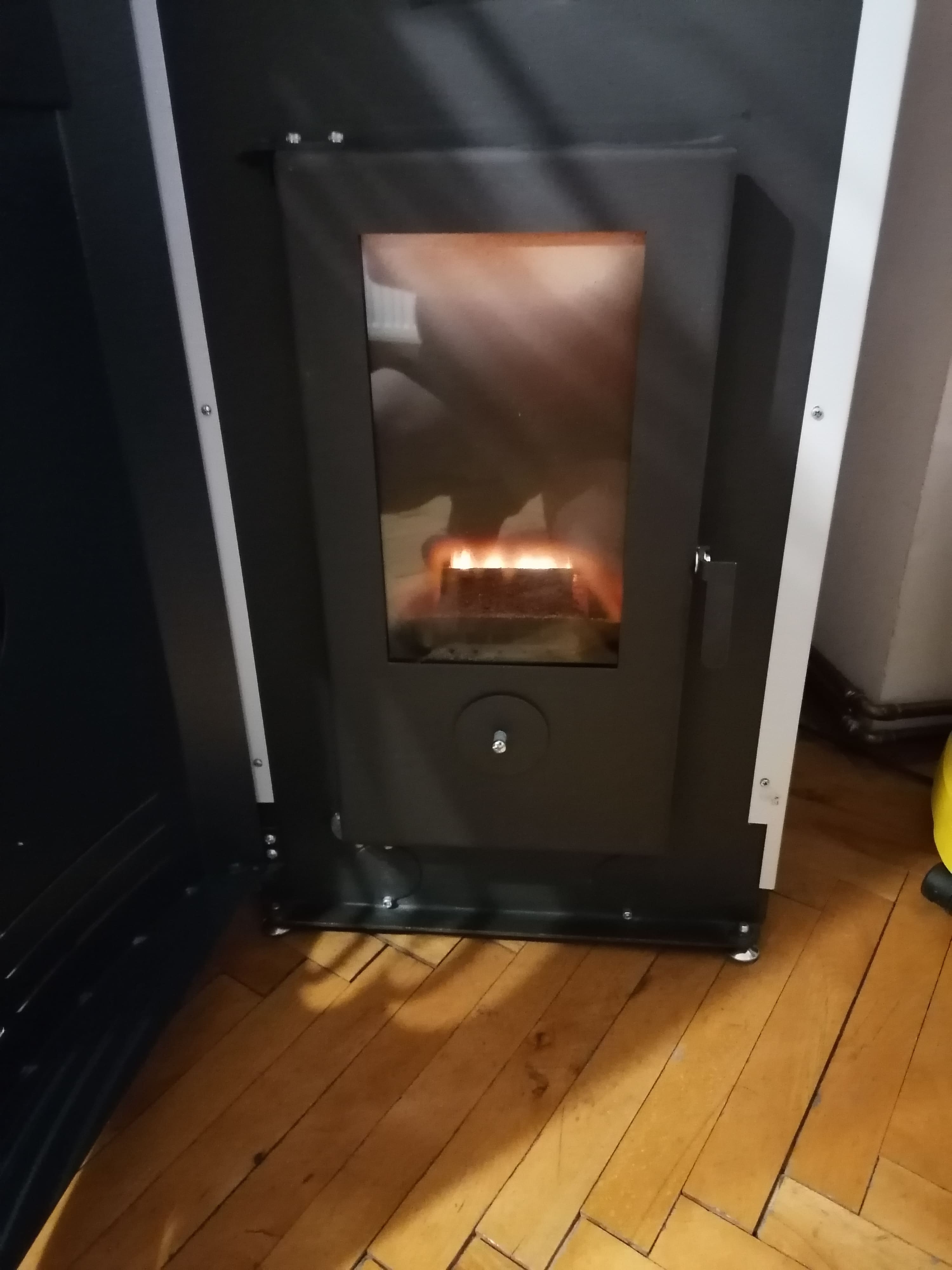

пет мар 13, 2020 4:53 pmstarsel написа:
през деня не пада под 21.5гр дори и да няма слънце а когато има е повече мисля че ако е 10кв ще гори още по малко
Защо не опиташ да я направиш десетка?
Назад имаше снимки, с размерите на кошничката. Даже някой беше качил и преправена кошничка на 16ка, с допълнителни планки, за да я стесни.
Мисля, че ще се получи по добре. Реално, за теб и десятката е голяма.
starsel - специалист
пет мар 13, 2020 6:13 pmТрифон П.Трифонов написа:

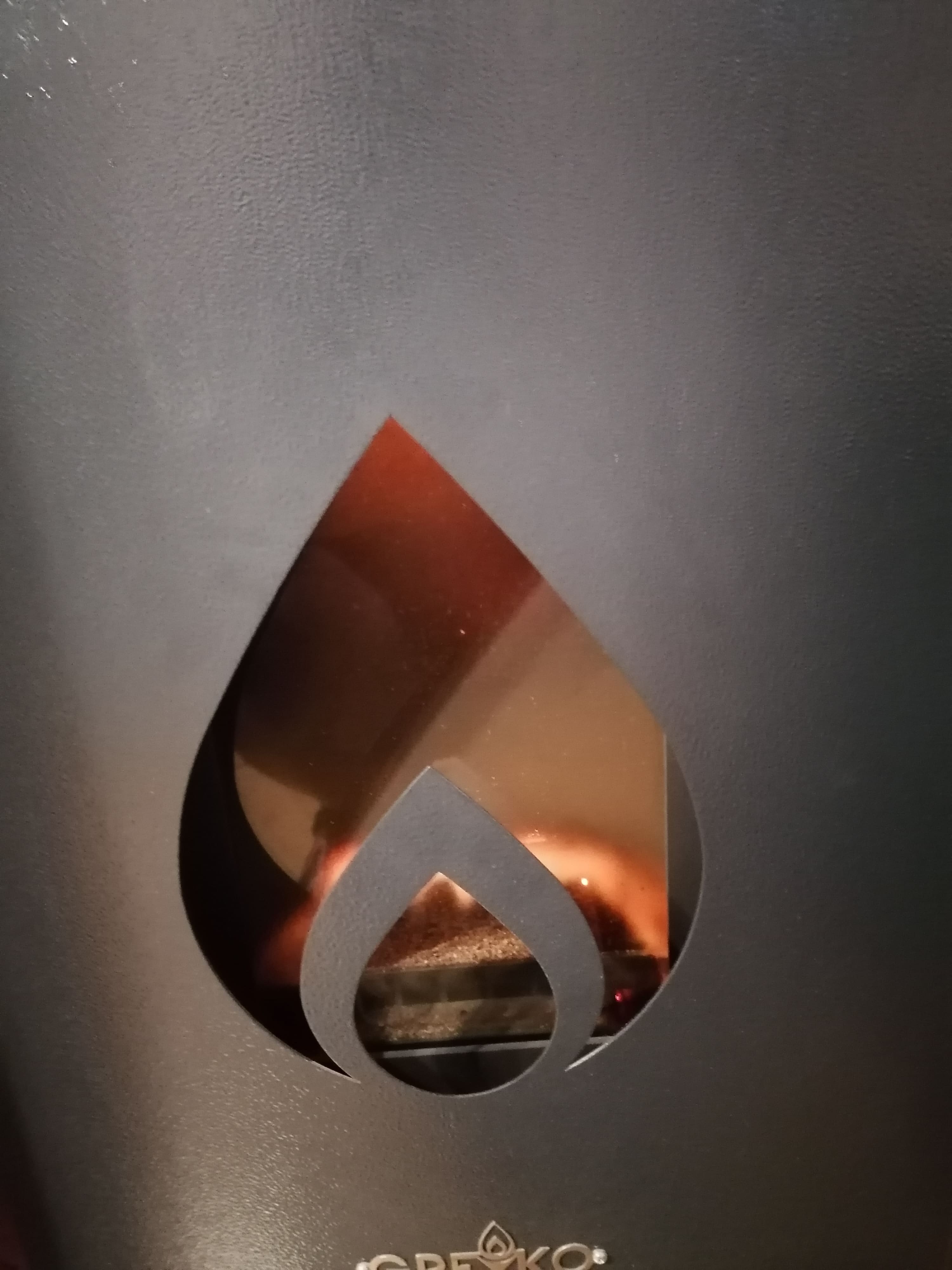

кошничката я намалих както филма ме посъветва и видях снимките които бяха сложени по нататък в темата но все още не мога да разбера има ли файда разхода си е все така стъклото се опушва за седем дни много,въпреки че увеличих въздуха на поддържане като на p1.
filmatoplo - майстор
Със стесняване на кошницата ,просто спомага немногото пелети да заемат по добра концентрирана позиция и да горят по стабилно на степен 1 и в поддържане -определено върши работа .За опушването ,иска малко игра с въздуха ,но не се надявайте на чудо ,зависи и от пелетите .
пет мар 13, 2020 8:27 pmfilmatoplo написа:
пелетите са Трон настройките са поддържане 2.0 30 28 и p1 3.0 30 28 и пак се опушва
пет мар 13, 2020 9:20 pmstarsel написа:
Перфектно ти е стъклото.
Няма горене без пепел. Няма как да полепва по другите повърхности, без стъклото. При теб, цветът показва добро изгаряне.
Открито огнище е друга бира.
Последна промяна от Трифон П.Трифонов на пет мар 13, 2020 9:35 pm, променено общо 1 път.
:) Аз лично не успях да накарам пелети Трон да работят без да опушват стъклото .
Ае стига ве! Има ли, стъкло на печка, което да не са опушва?
Или с извънземни пелети, стъклото ше блести като виенски кристал?!
Налагам си ценцура, за тая вечер.
...ма само за тая съм сигурен.
Щом казвате че всичко е ок доверявам се на вас за пореден път преди да купя камината също питах тук и вие ме посъветвахте за Грейко не съжалявам че ви се доверих бъдете здрави и все така отзивчиви към хората искащи съвет.
