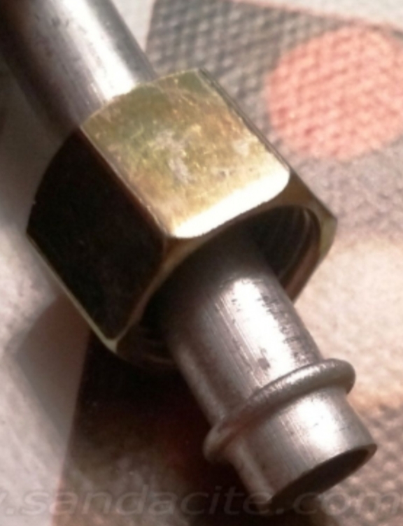

Отказах се да сменям главата. Твърде малко се ползва да наливам пари. Помогнете ми с инвормация що за съединение е на възвратния клапан? Алуминиева тръбичка и на главата и на клапана завършва с нещо като пресована на нея шайба на 4мм от края и. Скъса се. Сега искам да я сменя с дълга ще я навия на серпентина и охлаждам с вентилатор. Обаче това съединение не ми е ясно как става.
Като на снимката почти.
Сега да взема медна тръба, но как да направя уплътнение?
Ps Врязващ пръстен било решението.

нед май 17, 2020 6:29 pmestorm написа: Отказах се да сменям главата. Твърде малко се ползва да наливам пари. Помогнете ми с инвормация що за съединение е на възвратния клапан? Алуминиева тръбичка и на главата и на клапана завършва с нещо като пресована на нея шайба на 4мм от края и. Скъса се. Сега искам да я сменя с дълга ще я навия на серпентина и охлаждам с вентилатор. Обаче това съединение не ми е ясно как става.Малко късно виждам питането. Има си специален инструмент за това. Често се ползва и при тръбопроводите за спирачни системи. В някои магазини за авточасти предлагат и направа на такива накрайници. Та понеце този инструмент върви по принцип с комплект накрайници за най различни размери. Пробвай може да ри излезе късмета. Или при газаджиите за буренце ако може да стане там.
